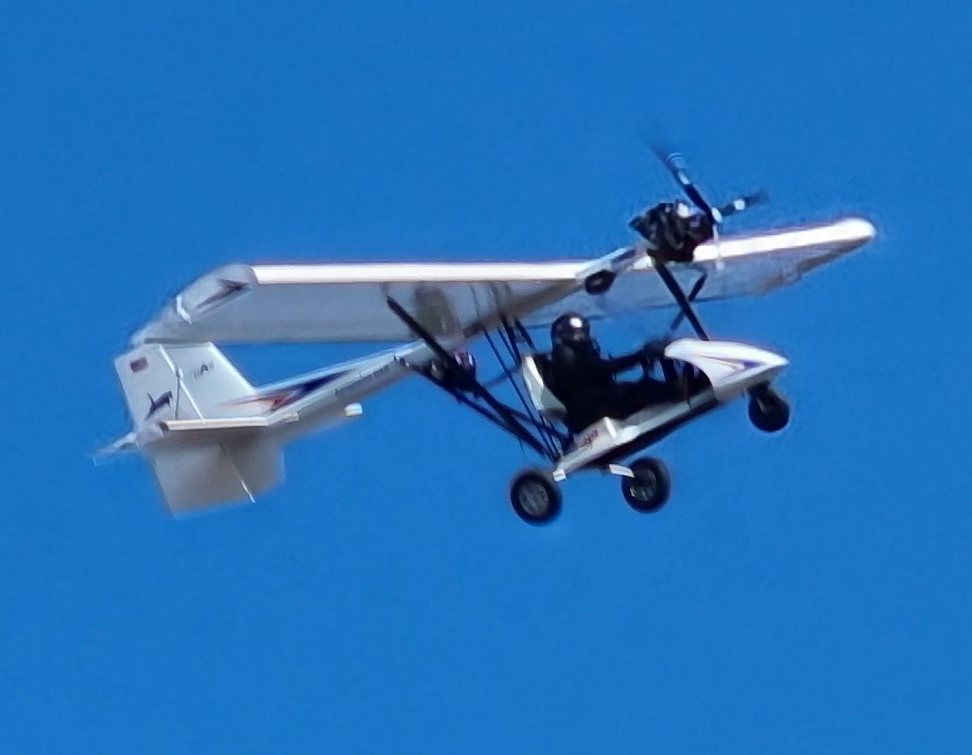

Тут и козление ,и сильный порывистый боковик ,
Козления не увидел. Обычный небольшой отскок за счет амортизаторов (нескоростной) и несколько повышенной вертикальной. Борьба с боковиком неграмотная, из-за этого пилот дергается, исправляя постоянно возникающий уход с полосы.
Постоянно совершаемая на данном видео ошибка - пилот, выйдя на осевую линию ВПП, прекращает бороться со сносом и даже с перепугу делает правый крен, в результате уход на второй круг (решение об уходе в данном случае правильное, но вызвано своей очевидной ошибкой).
нет ребята, летал я после 4-х летнего перерыва, плюхнулся ,потому как резко убрал газ, и был порыв ветра,газ убрал так как температура поднялась и сильно потек охладитель , боялся клина движка, взлет змейкой так как колесо управляется педалями, а порывы ветра разворачивают против,короче сказался перерыв, на второй не уходил,был пролет над полосой...
Вот пять лет назад, в 17-м...
