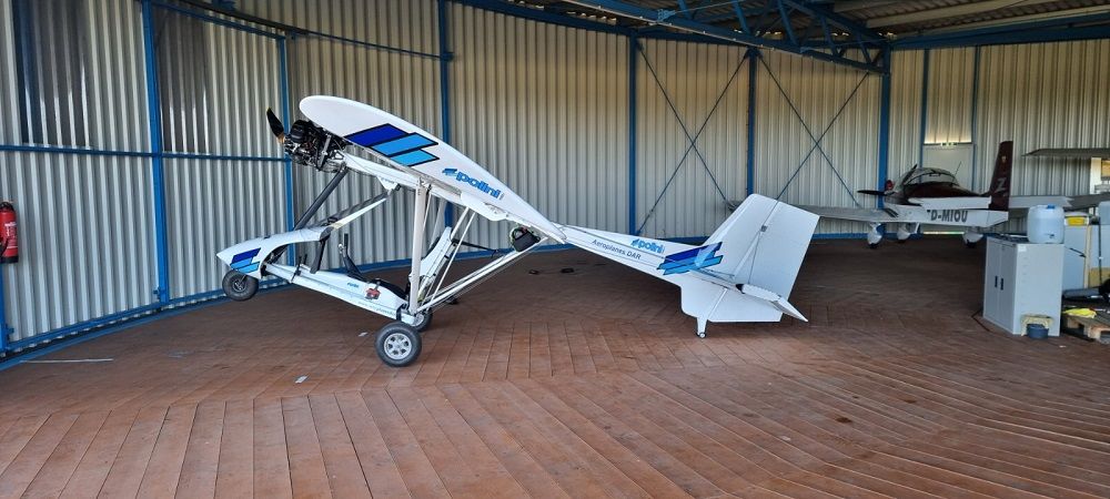

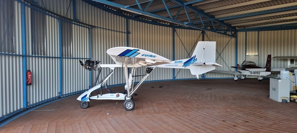

Из любопытства. Возможна ли конструкции крыла в виде просто свернутой в профиль оболочки с лонжероном и минимумом закладных элементов и заполнением например пенопластом. Я посчитал так крыло крикри. Все выдерживает.
Нет ли у Дар планов проектрв крыла с металлической обшивкой?
У ДАР-Соло полностью металлическая обшивка на всех поверхностях. Вы, просто ветку сначала почитайте - там все внутренности...

с самого начала мы сделали такое крыло.
но он оказался тяжелым и не справлялся с нагрузками на крыло.
на Кри-кри крыло маленькое и там получается.

А крыло Republic Seabee видел? цельнометаллическое- и вообще без нервюр- кольца с отбортовкой одетые на лонжерон.
А крыло Ripablic siabee видел? цельнометаллическое- и вообще без нервюр- кольца с отбортовкой одетые на лонжерон.
Там хренова туча лонжеронов, которые сожрали все выгоды отсутствия нервюр. Так себе примерчик.
Pisman
Один лонжерон и стенка. Нервюры заменены отбортовками обшивки и толщиной.
