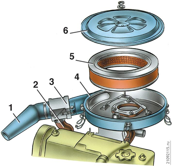

Думаю воздух для карбюратора брать подогретый от ребер цилиндра. Фильтр зимой не нужен, его убираем.
Не плохо бы поставить воздушный терморегулятор от карбюраторных ВАЗ 2109. Иначе : горячий воздух = потеря мощности.
Воздушный фильтр и терморегулятор:
1 – заборник холодного воздуха;
2 – гофрированный шланг заборника подогретого воздуха;
3 – терморегулятор;
4 – корпус;
5 – фильтрующий элемент;
6 – крышка
