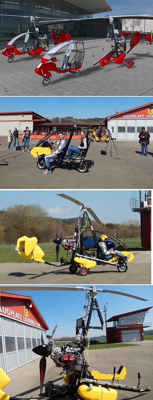

В теме  про летающий автомобиль - выкладывали интересные картинки про автожир из конструкции которого легко вычленяется скутер.  Идея может быть легко преобразована в вариант дельталёта.

Skybike
первоисточник был в Королестве (((  кроме фотки я ничего не нашел также. ... Кавасака с 125 кубами , интересно вес "мопеда"
вообще очень оригинально вот бы мопед килограм 50 да привод от ВМУ отключаемый самое то не считая сидушки ))).
тут точно Каспер пана Хенрика просится.
