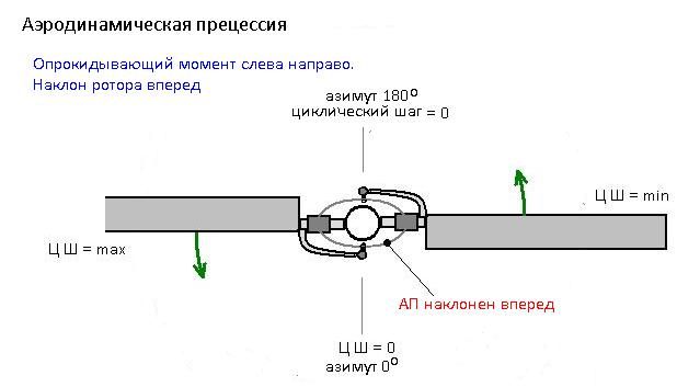

maverick07, судя по всему, Вы хотите продемонстрировать прецессию маховика, ну так кто ж с этим спорит.
НВ вертолета как и ротор АЖ - есть те же гироскопы, и у них тоже есть прецессия.
Аэродинамические силы благодаря автомату перекоса стремятся наклонить НВ в одном направлении, например, по линии азимута 90 , 270 град. а винт при этом наклониться по линии азимута 0 , 180 град.
    20,3 КБ · Просмотры: 141
Next_I в ответе № 212 привел рисунок винта, на котором полностью отсутствуют шарниры, кроме осевых. Т.е. это маховик в полном его понимании. Однако это ему совсем не мешает наклоняться вслед за АП, да еще и вертолет зацепом наклонять.

Кувыркнуться при поступательном движении ему не дает лобовое сопротивление. [highlight]Подъемная сила на задней лопасти не больше, чем на передней[/highlight], из-за разных углов атаки при взмахе, этомуспособствует наличие горизонтального шарнира
Игорь, вертолёт - система крайне неустойчивая. Если вертолёт находится в режиме висения, то я соглане с тем, что подъёмная сила везде одинакова. Но стоит только отклонить ручку от себя, как на задней лопасти циклический шаг увеличивается, а на передней уменьшается. Возникает опрокидывающий момент, который компенсируется, как я уже говорил массой вертолёта и горизонтальным оперением. Возникает пропульсивная сила, толкающая вертолёт вперёд. При этом пилот добавляет ОШ, чтобы компенсировать снижение вертолёта.
Это если очень упрощённо и примитивно.
А теперь вопрос: [highlight]Принцип движения АЖ в воздухе?[/highlight]

Думаю, что меня никуда не повернет, но колесо наклонится не в ту сторону куда я его пытался бы наклонить, а в перпендикулярном направлении. Это, кстати, и есть прецессия гироскопа.
Раньше на заводе работал токарем, так вот, иногда помоешь в керосине подшипник для своих нужд, потом направишь струю воздуха продуть его под некоторым касательным углом 5 атмосфер, этот подшипник так раскручивается, что начинаешь подумывать - не разорвет ли его? Ну вот и пробовал я его поворачивать туда сюда, реакция на усилие этого подшипника точно не такая, о чем Вы хотите поставить эксперимент.
Если бы колесо изначально было раскручено вертикально (на горизонтальной оси), тогда да, меня бы поворачивало. Этот эксперимент всем известен. Но над головой!... уже другая история.
