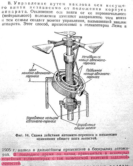

Механизм наклона вала, циклический ШАГ (он же угол установки) не изменяет. Лопасть как стояла со своим установочным углом, так и стоит.
Угол установки и угол защемления лопасти на хаббаре- это разные углы.
Вы так и не поняли, хотя совсем недавно писали вот это:
Next_I сказал(а):
? [highlight]В случае непосредственного управления самого автомата нет, а функция (результат) есть[/highlight], и называть механизм наклона оси вращения "автоматом перекоса" мягко скажем, некорректно.
Оттуда же
    66,6 КБ · Просмотры: 153
Next_I сказал(а):
Механизм наклона вала, циклический ШАГ (он же угол установки) не изменяет. Лопасть как стояла со своим установочным углом, так и стоит. Так ведь? Вне зависимости от азимута лопасти при вращении. Лопасть не поворачивается вокруг своей продольной оси. При изменении положения плоскости вращения изменяются углы атаки сечений, а это несколько другое, то есть наоборот, первично изменение положения вала, а потом изменение плоскости вращения, при АП - наоборот.
Вот именно, что именно изменяет.
Вы, пожалуйста, перестаньте путать угол защемления (его в полёте изменить не возможно)
с углом установки (шага/ циклического шага).
В парашютировании автожира "угол установки", "угол защемления" абсолютно равны.
Изменение "Циклического шага" отсутствует.
Повторю ещё раз.
"Угол установки элемента лопасти" - это угол между хордой лопасти и плоскостью вращения ротора.
Или по другому.
Угол между хордой элемента лопасти и вектором окружной скорости элемента лопасти.

Тогда будьте так добры, объясните почему такая разница в реакции на поворот вала вращающихся гироскопа и маленького качельного ротора?
[media]http://www.youtube.com/watch?v=LsB_50sUp94&feature=youtu.be[/media]
