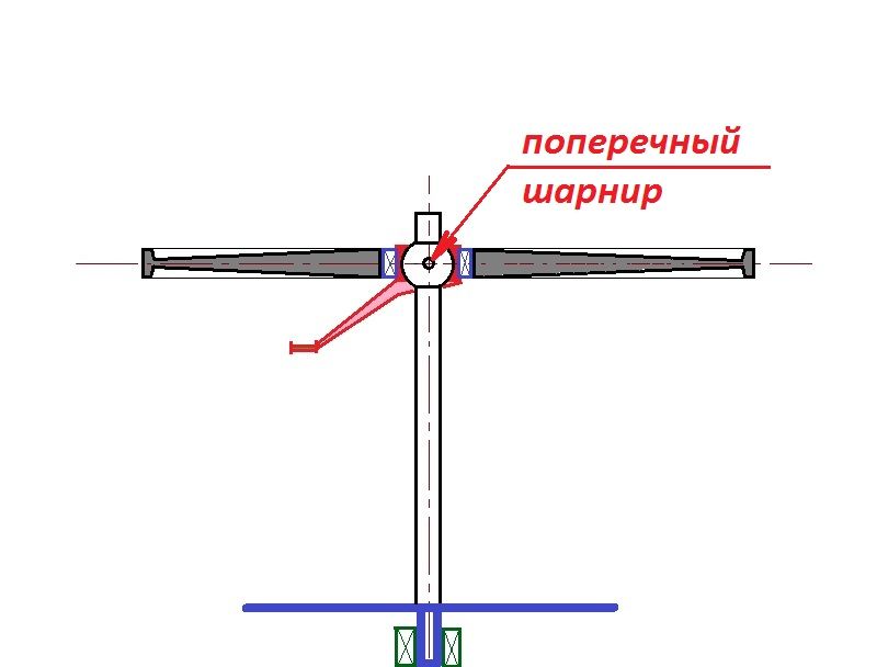

Вот:
    88,4 КБ · Просмотры: 171
Так вот, какой принцип мы будем рассматривать?  Кстати,  Игорь, мне ещё до Северного добираться  :'(
Игорь,  всё правильно. А за счёт чего наклоняется чашка ротора вертолета?

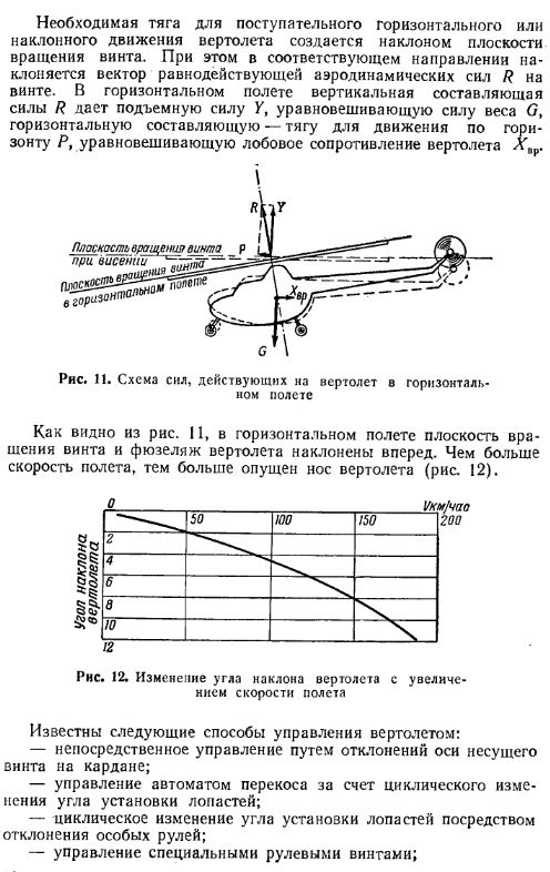

    12,4 КБ · Просмотры: 142
В смысле конус?  За счет изменения циклического шага. Конус условно "идет" за тарелкой автомата-перекоса.
По конструкции АП вопросов, надеюсь нет? При изменении плоскости вращения неподвижного кольца АП (наклоне), также наклоняется и подвижная тарелка, которая посредством поводков связана с лопостями ротора. В зависимости от того, в каком азимуте находится лопасть, ее шаг изменяется, т.е. в азимуте 0[sup]0[/sup] значение шага, предположим 12[sup]0[/sup], в 90[sup]0[/sup] - 10[sup]0[/sup], в 180[sup]0[/sup] - 8[sup]0[/sup], в азимуте 270[sup]0[/sup] - 10[sup]0[/sup], 360[sup]0[/sup] - опять 12[sup]0[/sup]. Оборот за оборотом это повторяется, поэтому такое изменение шага лопасти называется циклическим. Из-за разности шага в различных азимутах возникает разность углов атаки сечений, и там, где угол атаки больше, подъемная сила лопасти больше, там где меньше - соответственно наоборот, эта разность приведет к тому, что лопасть благодаря наличию гор. шарнира, начнет "махать", новая траектория сечения лопасти будет лежать уже в другой плоскости, наклоненной относительно прежней плоскости вращения на некоторый угол.

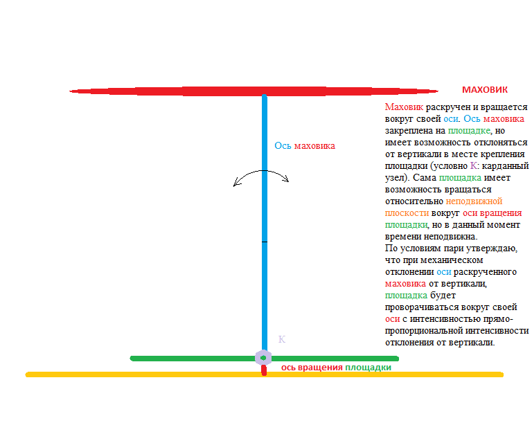

Правильно, но при медленном перемещении, для наглядности, нужен либо тяжёлый ротор либо хорошие подшипники на площадке. Как договоримся, подскажу как просто это проверить у себя дома, практически без допоборудования.
maverick07 сказал(а):
приём я на трафике и на работе
Продолжаю.
А вот при такой конструкции подвески маховика эффект проявляться будет?
Маховик будет качаться только относительно шарнира.
"приём"
    23,1 КБ · Просмотры: 133
Тут не имеет никакого значения ни количество лопастей, ни варианты втулок-только вращающаяся масса, т.е. инерционная система. Так вот если ТЫ (не возражаешь?так легче общаться), стоя на той зелёной площадке под маховиком, "толкнёшь" его, к примеру "от себя", то тебя, вместе с площадкой провернёт на некоторый угол. Зафиксировал-а потом взял ось "на себя"-тебя развернёт в противоположную сторону (при учёте постоянства оборотов ротора). Всё убегаю теперь по своим делам, на связи буду вечерком. 😉
