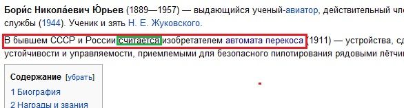

Ярчайший образчик не знания истории науки и техники собственной страны!
Автомат-перекоса был придуман Юрьевым Б.Н. аж в 1911 году. Название этому устройству - Автомат перекоса -  дал так же Юрьев. Так что Сиерва вместе с буржуинскими инженерами тут не при делах.
Первое устойчиво успешное применение - Хозе де ла Сиерва, 1923 год. Система управления в современном виде  - патент фон Баумгауера, 1927
Пол Корню, патент 1909 года, и еще с десяток товарищей

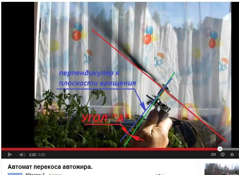

Ну, а раз согласен, то долженсогласиться и с тем, что у длинной доски не может быть циклического шага у двух половинок этой единой доски. Как ты ее не крути.
Разве мгновенный шаг наступающей и отступающей "половинок доски" не изменяется при наклоне втулки на кардане?
Что-то мешаит им (Летавший, И) понять такую простую возможность, которую даёт общий ГШ ротора (доски).
И, посмотрите видео ещё раз.
http://www.youtube.com/watch?feature=player_embedded&v=LsB_50sUp94
И подумайте.
В первой части видеоролика чётко видно, что гироскоп при наклоне вала сохраняет своё пространственное положение.
Какая сила заставляет плоскость вращения "доски" (маленького ротора) восстанавливать перпендикуляр к валу ротора практически мгновенно,
в отличии от гироскопа без аэродинамических поверхностей (без лопастей)????
Ещё раз повторяю: (если вас двоих смущает словосочетание "угол установки", то я его заменю)
Угол циклического шага - это не угол между хордой элемента лопасти и горизонтальной плоскостью пластины хаббара,
                                           в которой лежат продольная и поперечная оси симметрии пластины хаббара.
Угол циклического шага - это угол между хордой элемента лопасти и плоскостью вращения.
Обратите внимание на скрин с того видеоролика.
Угол "А" - это угол отклонения вала от перпендикуляра к плоскости вращение.
Вот этому значению и будет ровняться угол циклического шага на тот момент, в который сделан "стопкадр".
На скрине этот угол принял максимальновозможное значение.
И это при наклоне вала рукой Аксона на максимальной, на этом видео, угловой скорости.
УУгол примерно равен 3...4 градуса.
Это значит, что в одном азимуте (перпендикулярном направлению наклона вала) у одной лопасти циклический угол будет на 3...4 градуса больше, а у противоложной лопасти этот угол будет на 3...4 градуса меньше угла общего шага.
А когда лопасти встают строго продольно направлению наклона вала ротора, их углы циклического шага становятся равными углу общего шага лопастей.
Так же происходит и на "взрослом" роторе.
    68,3 КБ · Просмотры: 172
