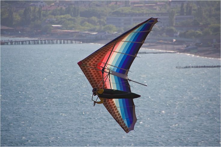

Вот оно, балансирное управление, в чистом виде:
    59 КБ · Просмотры: 173
