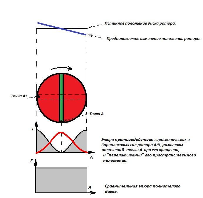

slavka33bis сказал(а):
Точно так же, как и диск тот прут начнёт проявлять ВСЕ свойства обычного гироскопа.
Мгновенные значения гироскопических моментов для диска и прутка будут отличатся значительно. В ссылке http://vunivere.ru/work447 подробно вычисляется гироскопический момент для аналога прутка.
В ответе, если я правильно понял, что хотел сказать "летавший" , ошибка. График гироскопического момента для прутка будет таким (синус в квадрате от угла поворота, если нулевой угол соответствует точке А1)
    38,7 КБ · Просмотры: 138
Вы правильно поняли, @ M.Gennadij, всё, кроме эпюры сил - это понято Вами, абсолютно верно, в плоть до наоборот! При нахождении точки А на оси, совпадающей с осью "переламывания", гироскопические и кориолисовы силы принимают значение положения "статичности", т.е. полностью обноляются, и вот тогда усилию на ручке управления положения ротора, сопротивлению движения будет влияние только сопротивление в подшипниках подвеса вала ротора - т.е. "факультативное"! Но так как это происходит слишком кротковременно, усилие всё же приходится преодолевать, как бы ступенчато, ожидая следующего совпадения осей. Т.е. чем меньше обороты ротора - тем быстрее происходит изменение положения ротора, по причинам, большего нахождения по времени в положении совпадения осей и малых гироскопических сил на роторе, стремящихся принять первоначальное положение в пространстве.
Как то так
Как то так
Андрей, даю свой ответ
                            (я ни чего не считал, мнение основано на интуиции.
                               Прозьба по этому поводу воздержаться от сарказма):
При условии равности моментов инерции (относительно оси вращения)
усилие, прикладываемое к валу (в оговоренном по условию задачки месте и для наклона вала за ОДНУ СЕКУНДУ на 20 градусов),
у диска и у прутка, вращающихся на оборотах 350 за минуту будет отличаться не больше, чем процентов на 10...15.
Раз ты сделал расчеты обоих вариантов маховиков, докажы цыфрами то, что моя интуиция меня подвела.

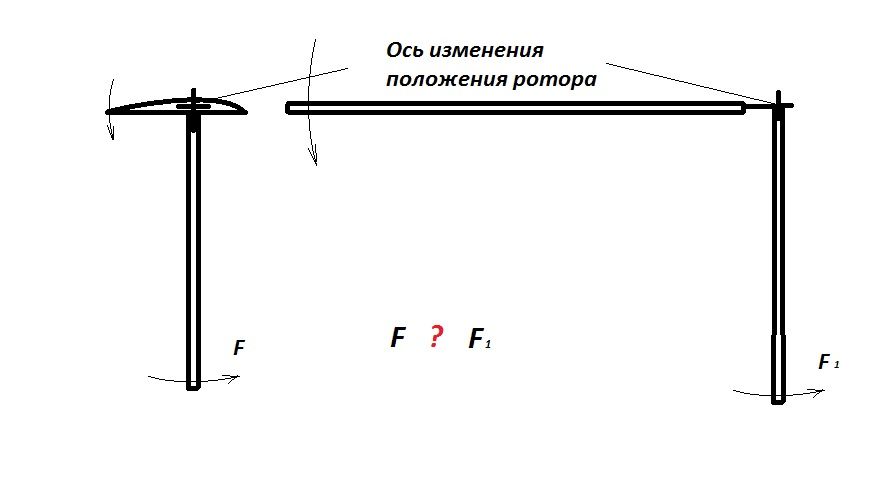

Не понятно, что подразумевается под выражением  "эпюра сил". Если Вы утверждаете, что в положении, когда точка А на оси стержня совпадает с осью предполагаемого поворота, гироскопический момент равен нулю, то Вы ошибаетесь. В этом положении, гироскопический момент будет иметь максимальное значение и будет численно равен удвоенному произведению момента инерции стержня на угловую частоту вращения, на угловую частоту наклона, на квадрат синуса угла между осью стержня в положении точки А1 и осью стержня фактического положения. Советую посмотреть ссылку в ответе 609. Если Вы не согласны с описанием, укажите конкретное место. Если что то непонятно, объясню.    P.S.     Кстати СРЕДНИЙ за период гироскопический момент стержня и диска, при условии, что их моменты инерции относительно оси вращения равны, будут равными.
    6,1 КБ · Просмотры: 168
    1 КБ · Просмотры: 153
Просто, доходчиво, "на пальцах"! Поставьте вместо знака вопрос, нужный знак по разнице прилагаемых сил F/F[sub]1[/sub]:
    19 КБ · Просмотры: 140
