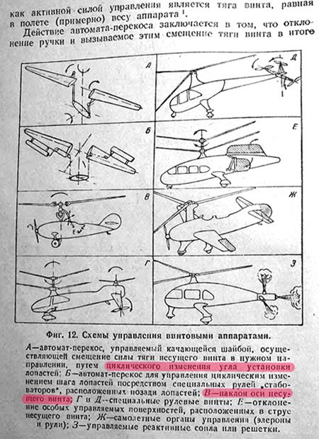

Буквально 20 минут назад на эту тему разговаривал с ГК автожира "Охотник" . \\\На автожире стоит УПРОЩЁННЫЙ автомат перекоса с непосредственным наклоном ротора.
Только вот последние строчки говорят сами за себя!   🙂
Плюньте в Камова своим "автоматом перекоса автожирного типа":
    78,8 КБ · Просмотры: 134
Здесь как-то говорили, будет ли управляться АЖ в невесомости. Теперь предлагаю поставить вопрос несколько иначе - будет ли наклоняться ротор АЖ в безвоздушном пространстве?
Если следовать утверждению Камова
; В - наклон оси несущего винта;
То получается, что будет. Но мы то знаем что не будет. Он будет вести себя точно так же как гироскопчик вертолетиков. Равно как не будет наклоняться и НВ вертолета в вакууме. Это значит у АЖ есть АП и ТОЧКА.
Поскольку автожир имеет аэродинамическое управление, то в безвоздушном пространстве из-за отсуствия среды он управляться (изменять свое положение в пространстве вследствие работы АП или наклона оси) не будет, хоть с автоматом перекоса, хоть без оного.

На сегодняшний день (во времена Камова этого небыло)
слово "АВТОЖИРНЫЙ" прилипло к словосочетанию "АВТОМАТ ПЕРЕКОСА" только потому,
что такую кинематическую схему управления циклическим шагом можно применить только на несущем винте,
к которому подводить круть.момент и при этом на карданном подвесе наклонять главный вал винта , практически, гораздо сложнее, чем подводить круть.момент к валу, который жёстко закреплён
к конструкции летательного аппарата (рама, ферма, монокок или "коктель из этих трёх").
Даже на той странице, скрин которой Вы представили, вариант "В" установлен именно на автожире и именно безкрылом.
А наклон вала ротора осуществлялся непосредственно. Для этого голову ротора подвесили к фюзеляжу на кардане.
Кстати, на рисунке "В" этот карданчик конкретно нарисован.
На том скрине есть и ещё несколько схем аппаратов (даже вертолётов), у которых применён АП с непосредственным наклоном вала ротора/НВ.
Перечисляю:
Д) вертолёт, без классического вертолётного АП, но с "автожирным" без непосредственного управления наклоном вала НВ.
             Вал НВ закреплён к фюзеляжу жёстко, управление по крену, тангажу и курсу
             осужествлялось от каждого из трёх хвостовых винтов по отдельности;
Е) соосный вертолёт тоже без вертолётного АП, но с автожирным
                                          (скорее всего, летающих образцов небыло. А это просто теоритически возможный вариант.
                                            Явно не скоростной, по реакции на управл.воздейс. крайне медлительный);
Ж) схема одних из первых автожиров, у которых наклоном оси вращения пилот непосредственно не управлял,
            а управлял посредством изменения углов тангажа и крена всего аппарата в целом.
            Так как, вал ротора на мачте был закреплён жёстко этот вал наклонялся вместе со всем аппаратовм в целом.
            В подвеске лопастей применены разнесённые ГШ (возможно и ВШ. Тоже разнесённые):
Г) вертолёт с автожирным АП изменение углов тангажа и крена происходило благодаря двум хвостовым винтам.
            Один винт менял управлял по курсу, другой - по тангажу (колонка НВ также закреплена жёстко.;
З) ну это уж совсем, для тех времён, что-то инновационное.
             Там, по сути, сопел должно быть больше, но это, скорее всего, тоже теоретическая разработкаю.

Я пару страниц назад рекомендовал скачать и почитать книжку, но по-видимому тут многие "сами-с усами"...АП, опять же по определению, это автомат ПЕРЕКОСА. Он, непосредственным механическим воздействием на каждую лопасть (точнее на угол её установки в зависимости от азимута) "перекашивает" винт, т.е. изменяет равнодействующую силу НВ или ротора, если это принципиально. Но положение оси втулки НВ (вала) в состав которой входит АП неизменна относительно конструкции. В этом-то и разница АП вертолёта и непосредственного управления ротором АЖ путём изменения положения оси (вала) ротора относительно конструкции.
Это и есть механизм управления циклическим шагом лопастей ротора.
Просто он совершенно другой конструкции.
А на автожире решили так, что не стоит наклонять весь аппарат в целом, достаточно наклонить только лишь коротенькую часть вала относительно всей конструкции "фюзеляжа".
И в названии появилось словосочетание "непосредственный наклон".
А так как на вертолёте применение такого управления достаточно проблематично,
его и можно назвать управлением именно автожирного типа.
То есть, в основном, только для автожиров.
