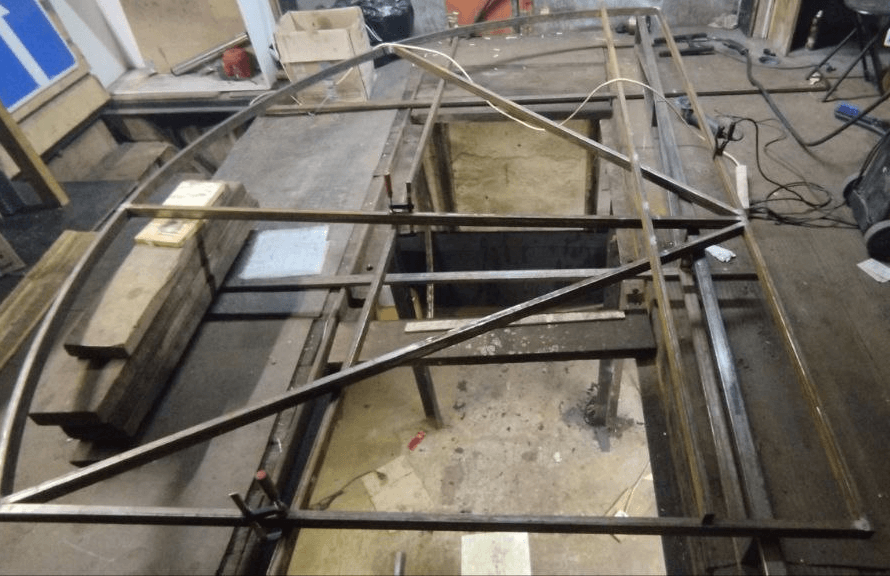

Начал собирать прототип из металла. Что успел за сегодня. На все ушло 4 часа, погрешность +-2 мм. Делал все один. Сложного тут ничего не было.
Собираю именно прототип в полный рост для решения главной задачи - это обшивка крыла. Если делать не разборную конструкцию, то тут проблем нет. Покрыл тканью, пропитал лаком и все. В разборном варианте так сделать не получится. По крайней мере пока не получилось. Всякие брезенты и тенты уже пробовали - фигня полная. Их толком не натянешь и не закрепишь. Все равно там где нет упоров - ткань провисает или надувается. В целом может летать и можно, но мы что-то не рискнули.
И так. Дальше по плану.
1. Те элементы что сейчас приварены - переделать на крепления болтами.
2. Разобрать эту часть крыла и начать делать следующую.
3. Подвесить конструкцию и начать заниматься местом для пилота, шасси, мотором и прочее.

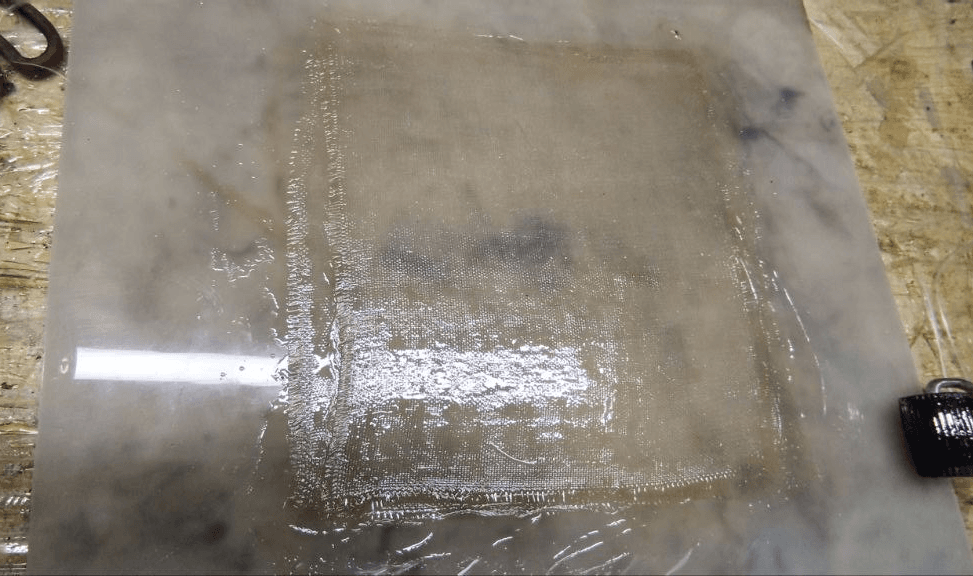

Сегодня занимался стеклопластиком. Как смола застынет - вырежу косынки для крепления профиля. Далее буду крепить профиль и затем разбирать одну сторону и собирать другую.
Смола винилэфирная. С ней работать довольно удобно. Это фото в процессе. Излишки смолы убрал, сверху положил жертвенную ткань, накрыл листом поликарбоната и придавил грузом. Дешевый аналог вакуума ). Как показывает практика - качество получается хорошее.
Теперь еще есть одна задача - сделать профиль из стеклопластика в условиях гаражной мастерской. То есть никакой пултрузии. Причем профиль как прямой, так и гнутый.

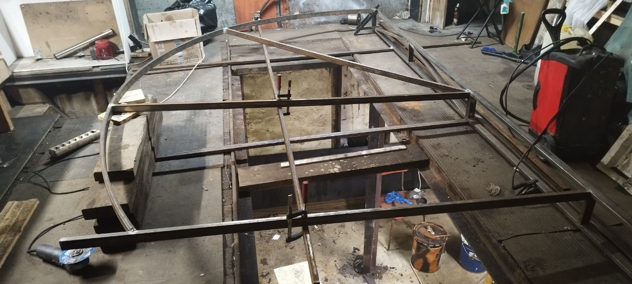

Сегодня решил ускориться и отвязал крыло от так называемого фюзеляжа.
По большому счету теперь у меня есть кондуктор для крыльев. Завтра еще раз все промеряю, чтобы расхождение было максимум +-1 мм и буду скреплять все уголками. После того как разберу - буду заниматься стеклопластиковой частью для элементов крыла и освобожу место под фюзеляж.
Ощущение что это половинка ворот для ангара или теплицы 🙂. Весит она 15 кг. Но после замены части элементов должна быть не больше 10кг.

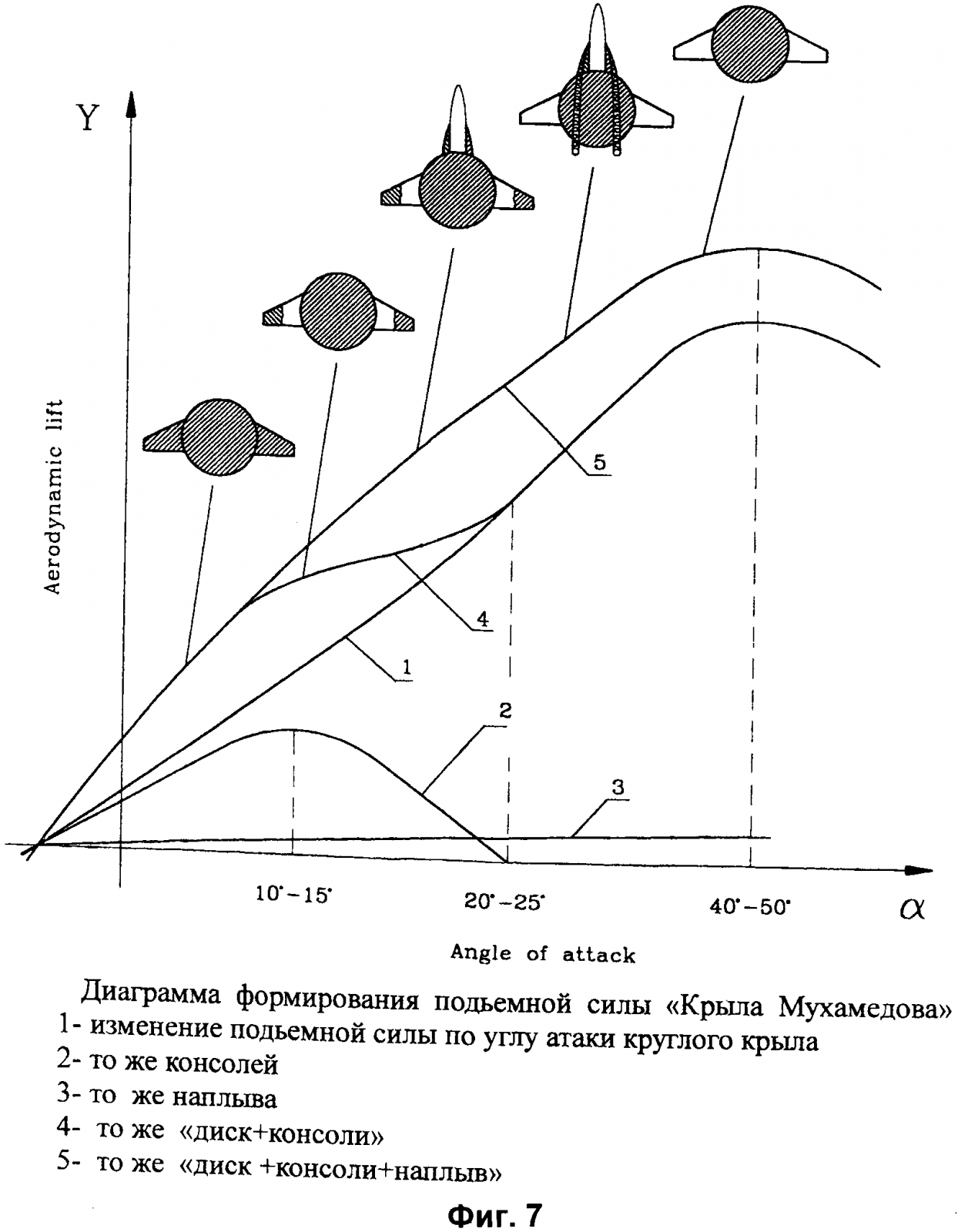

Мне попалась статья, где при малых Re исследовались КМУ разной формы в плане. Действительно, при крейсерских Cy (0,35) самое высокое качество у циммермана, а самое низкое - у "обратного циммермана" (параболы). Но у трапеции со стреловидностью 30 по передней кромке качество оказалось немногим хуже циммермана. При этом трапеции не нужны дополнительные поверхности для размещения элеронов.
Почитайте Мухамедова
- Вот, кстати, патент на крыло Мухамедова. Обращаю внимание, что при больших альфа консоли у него сорваны. При таком их размещении, как на рисунке, это должно вести к подхвату. Чтобы центр давления меньше смещался - положение консолей должно быть более передним. И тогда, фактически, получается циммерман с добавочными поверхностями. Но как у такой схемы будет развиваться срыв на центральной секции и какой будет cymax - я инфы не нашёл.

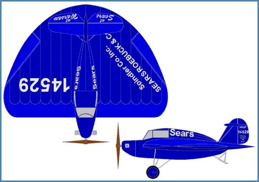

Примечательно, что Хоффман в четвёртой и последней версии Arup пришёл к менее экзотическим элеронам:
А вот форма крыла - фактически, циммерман - себя оправдала. Ни один дископлан по совокупности характеристик не приблизился к коммерческой классике - а Эруп кое в чём даже превзошёл.

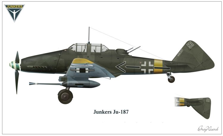

Опять же, напомню в этой связи проект Ju-187:
А трапеция большой стреловидности, в принципе, позволяет обойтись без киля.
