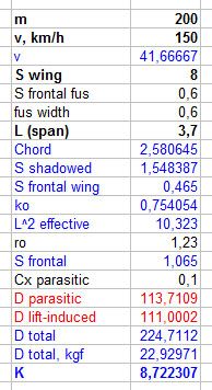

Влез в задачу глубже и понял, что с малым удлинением не всё так радужно. Если мы, варьируя удлинение крыла, спроектируем аппарат с заданной крейсерской скоростью (например, для массы 200 кг, площади крыла 8 м^2 и крейсерской скорости 150 км/ч размах получается 3,7 м) - то этот аппарат с качеством 8,7 не будет наиболее экономичный для данной скорости! То есть заданная скорость будет оптимальной (крейсерской) для данного аппарата, но аппарат не будет оптимальным для данной скорости. Самый экономичный будет с размахом 5,7 м: на 150 км/ч получится качество 10,3. Но его крейсерская скорость будет не 150, а 110 (качество при этой скорости 12,3). Причём для скорости 110 это опять не будет оптимальный аппарат с оптимальным размахом! Такой вот парадокс: оптимальный размах для данной скорости и оптимальная скорость для данного размаха - это не про один и тот же аппарат. В частности, аппарат с размахом 3,7 и крейсером 150 получается оптимальным для скорости 210.
Методика.
Я отдельно считал паразитное и индуктивное сопротивления.
Паразитное - исходя из поперечного сечения аппарата и Cx = 0,1. Поперечное сечение фюзеля с оперением и шасси взял 0,6 м^2, к нему плюсовал поперечное сечение крыла, исходя из средней строительной высоты 0, 15 м и размаха.
Индуктивное - по формуле Di =2 *(mg)^2 /π /ρ /Lэфф^2 /v^2 , где Lэфф - эффективный размах, причём Lэфф.^2 = ko * L^2, где L - размах, ko - коэффициент, равный 0,9 *Sкр /(Sкр +Sтень), где Sкр - свободная площадь крыла, Sтень - "затенённая" фюзеляжем площадь, равная произведению САХ на ширину фюзеляжа. Такая формула для квадрата эффективного размаха получилась путём преобразования (с некоторыми допущениями) формулы для эффективного удлинения, опубликованной у Чумака и Кривокрысенко (1991) на с. 72.
Крыло в данном случае рассматривалось не парасольное, а именно из полуплоскостей по бокам фюзеляжа.
Пример расчёта:
Тут везде единицы СИ, если не обозначены другие. В частности, сопротивление в ньютонах.

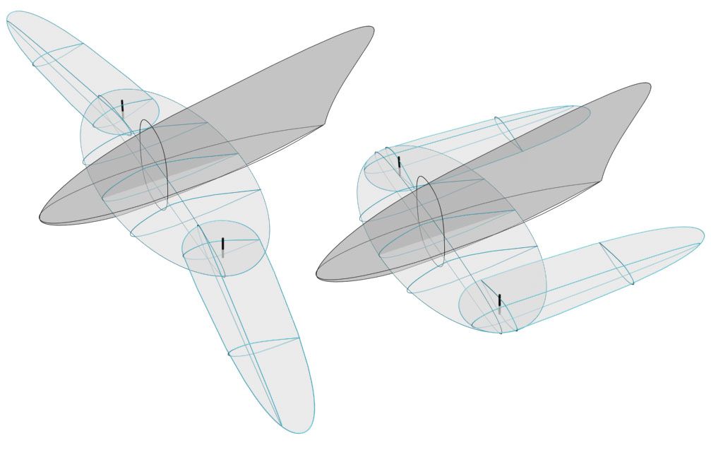

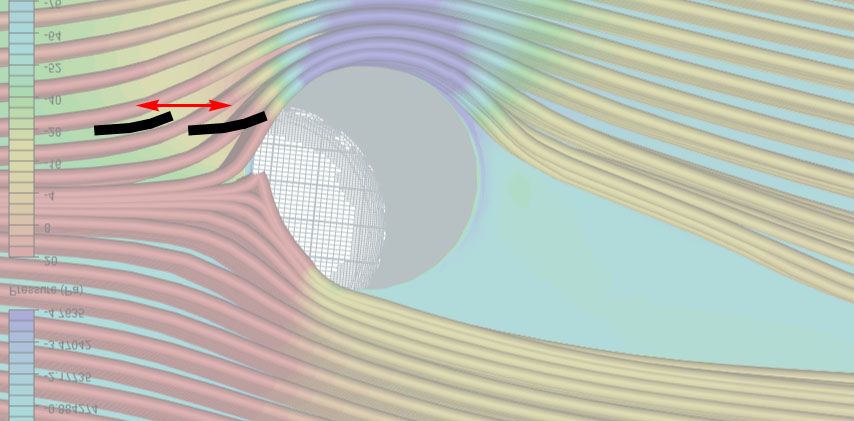

Вот, кстати, законцовки Магнуса для крыла МУ по-моему очень интересны. Во-первых, их не надо адаптировать к углу атаки, во-вторых, обеспечивается значительная сила (и разность сил как управляющее воздействие) при малых площадях законцовок на малых скоростях. Причём их можно сделать не в виде цилиндров, а в виде вращающихся плоскостей, расположенных вдоль размаха. И просто останавливать на крейсерских режимах, меньшей проекцией по потоку. Ротор в виде пластины, кстати, снимает проблему инверсии эффекта Магнуса в процессе останова (которая происходит из-за того, что в какой-то момент у цилиндра на одной стороне обтекание оказывается ламинарным, а на другой турбулентным). Причём законцовкам, пожалуй, даже шайбы на концах не очень нужны, т.к. основная прибавка подъёмной силы не на самих законцовках, а на крыле.
Кстати, нашёл интересное запатентованное решение: вместо концевых шайб лопасти.
Главное сомнение по управлению за счёт эффекта Магнуса связано даже не с энергозависимостью или надёжностью, а с инертностью. Можно, наверно, управлять не скоростью вращения, а положением пластины, которая вдали от ротора не влияет на поток, а приближенная - нарушает циркуляцию.
С другой стороны - коптеры проблем из-за инертности роторов не испытывают. Может, и применительно к магнусу это не проблема.

Интересная мысль мне похожая приходила в голову.
Но в конкретном данном посте описался имел ввиду перья мануса
Отдельно работающие концевые перья
