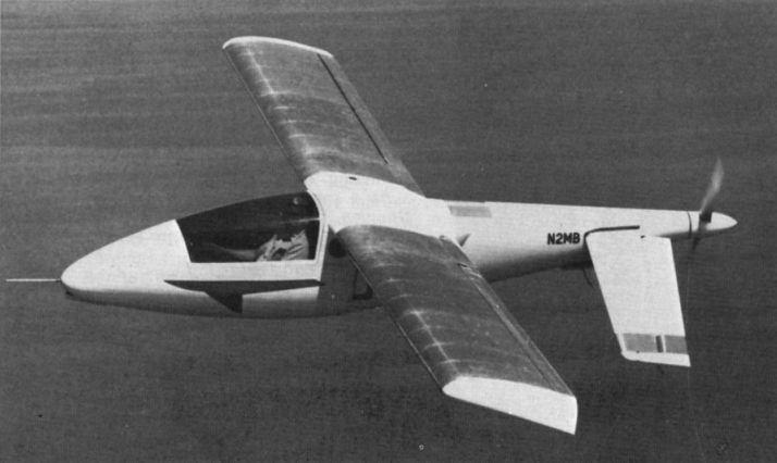

Что-то мне кажется, к такой конструкции нужен фюзеляж по типу Mini-Imp. Стабы вниз, толкающий винт, планерная кабина.
С кабиной да, вроде самое то. Стабилизаторы внизу, вроде всегда будут в потоке, но на земле это самая низкая часть аппарата, сзади внизу ничего не помещается, при всей положительной логике. Либо аппарат должен быть совсем уж парасолем, что ни на есть самым парасолевым парасолем. Большие возможные углы посадки ломают это. В миниимпе стабилизаторы выполняют роль защиты пропеллера в том числе, выглядит интересно.

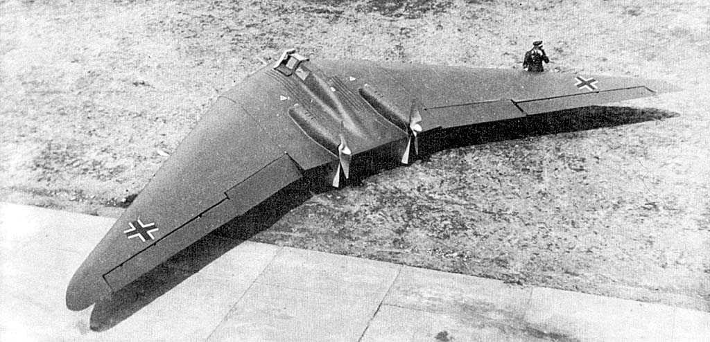

А если посмотреть в сторону опыта Хортенов, на их двухмоторные схемы?
Так то да, просится что то такое. Два задних широко расставленных колеса шасси, на стабилизаторах, и одна передняя стойка. Так можно обойтись без очень высоких конструкций шасси, которыми болеют дисколеты. Грубо говоря получится шасси типа "телега" (трайк).
Обратите внимание на центроплан. Два киля внизу выполняющие функцию защиты винтов + они же являются стойками шасси, или шасси там отдельно?
