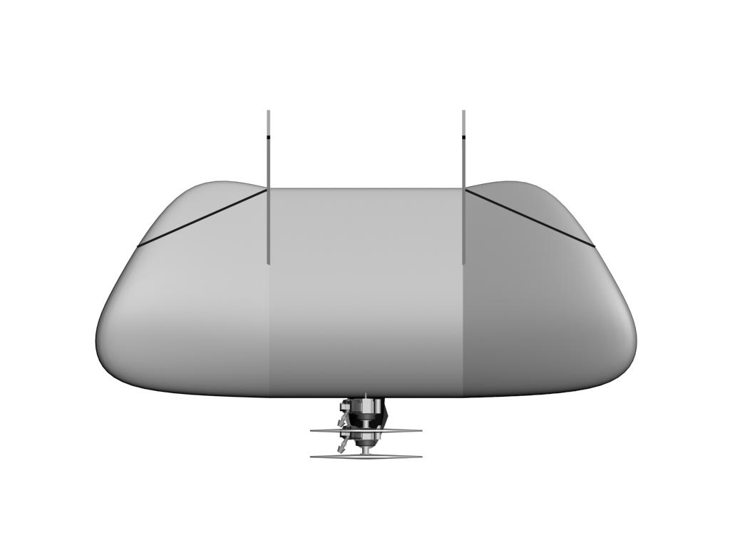

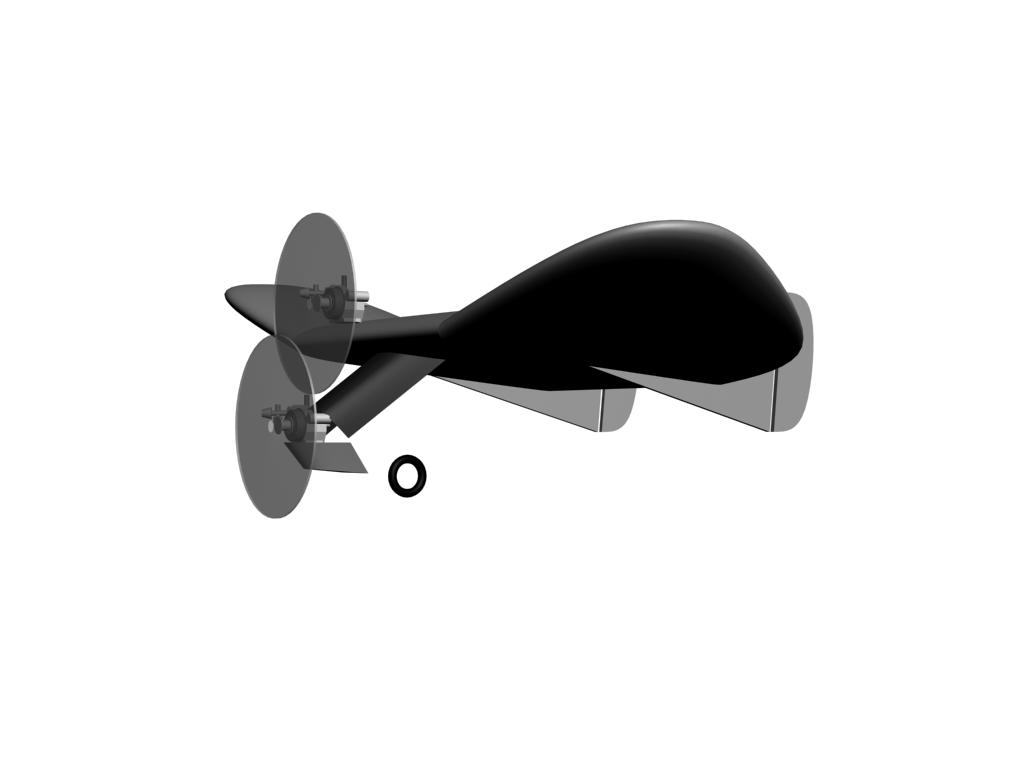

ИМХО поскольку с КМУ всё равно не используются углы атаки, близкие к критическому (длины шасси не хватает и обзор ухудшается) - имеет смысл разбить циммерман прямоугольной вставкой. Критический альфа уменьшится до разумного, качество возрастёт, а штопоробезопасность, думаю, сохранится. Особенно с элевонами.
И вдобавок к безопасному крылу неплохо бы иметь безопасную "пропульсию" в виде двух ВМУ в диаметральной плоскости.
По крайней мере, "чистый" диск - очень чувствителен к несимметричному обтеканию от винтов. Не стоит оно того. ;)
Если апеллировать к классике - размещение одного движка как у демуазели, другого как у каба. А однодвигательный - это только побаловаться. Летишь ты над лесом или озером, и вдруг раз - летишь в лес или в озеро. Бррр. До сих пор передёргивает, когда вспоминаю видео с посадкой лишившейся винта дельты на таёжную дорогу между камазами. Секунду назад всё оки - и вдруг беспомощность.
