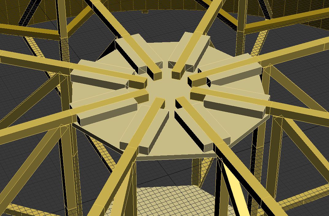

Что касается втулки - там по-моему вообще не важна образующая цилиндра, а важна заделка лучей в основания. Я бы сделал примерно так. Косынки не показаны.

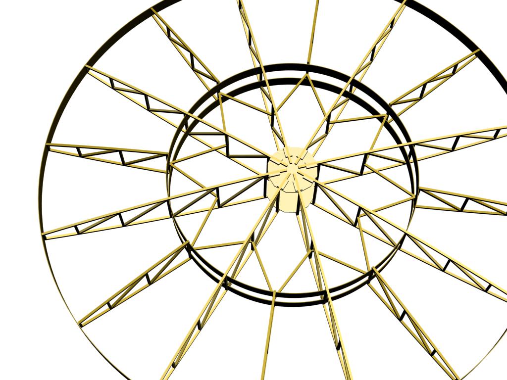

160кг / 10 пар нервюр = 16 кг
16кг * 10 перегрузки = 160кг на пару
Что то подобное должна выдержать эта ферма из двух нервюр соединенных вместе каким либо способом.

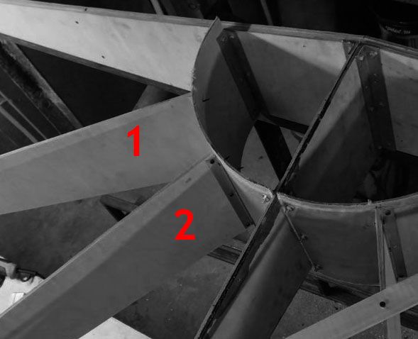

Лучи (нервюры) 1 и 2 КМК не будут держать обод (препятствовать его деформации в осевом направлении по типу "восьмёрки"), а будут держаться на нём и на втулке. Сектор в 90 градусов между полноценными лучами считаю слишком большим.
Я об этом же.
А с учетом что они не 60-ти сантиметровые, все ухудшается в сторону хлипкости.
Все таки нужно сделать нормальное деревянное колесо, как в статье, но продумать эту втулку лучше.

Да не переживайте. Втулка будет как должна быть. В таком варианте она конечно же хлипкая ).
Уголки тоже понадобятся сильно мощнее. Если грубо прикинуть, то вес 200 кг, 600 кг с перегрузкой 3 - несут 5 передних лучей из 12 (с учётом положения ЦД на 25% САХ). По 120 кг на луч с плечом около полутора метров (при диаметре 4). Подозреваю, что при нынешнем исполнении фанера в месте прохождения крайнего болта выкрошится, даже если подвесить такой груз с таким плечом предельно аккуратно. А крыло это переменные (а то и знакопеременные) нагрузки.
Для попробовать пойдёт. Вот только чем может закончиться первый случайный подлет метра на три-четыре?
Люди, давайте будем делать меньше глупостей.
Фанера ещё будет покрываться стеклопластиком с 2 сторон. А в местах крепления будет несколько слоев стеклоткани. После сборки крыло будет нагружено и проверено, в том числе и соединения.
