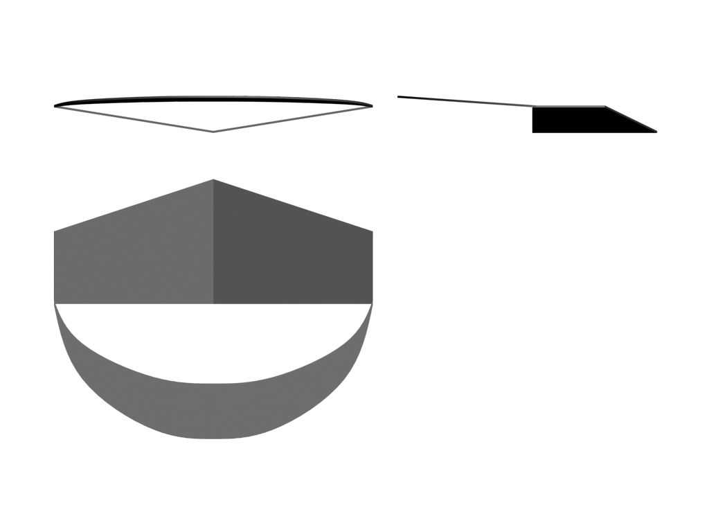

Сравнивая свою схему с картинкой, отличия следующие:
- Переднее крыло имеет форму серпа: передняя и задняя, кромки, имеют форму примерно, параболы, а хорда к концу обнуляется. На виде спереди небольшое отрицательное V.
- Заднее крыло трапециевидное в плане, передняя кромка прямая, а задняя имеет обратную стреловидность, приличная V-образность.
На продувке видно, что скошенный передним крылом поток, удерживает заднее крыло от срыва, который зарождается примерно на полуразмахе переднего крыла. При дальнейшем увеличении угла атаки, срыв распространяется по размаху переднего крыла более интенсивно к корню, чем к концам - это создает стабилизирующий продольный момент. Когда переднее крыло сорвано полностью, постепенно срывается и заднее, начиная от корня, а концевой вихрь, общий из-за сочленения крыльев, оставляет концы крыла последними несорванными участками, а, так как это сочленение находится вблизи ЦТ по дистанции, и возникает эффект стабильного парашютирования - расчеты это и подтвердили.

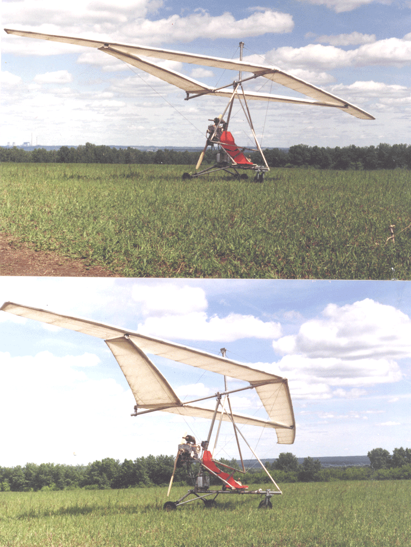

Натурный экземпляр, который собирался строить, предполагался к исполнению по технологии, близкой к дельтапланерной: передние кромки крыльев были трубами: передняя изогнутая, а обе задние - прямые. Конец каждой трубы залнего крыла соединялся с передней не на самом конце, а так, чтобы конец передней трубы оставался концевой нервюрой заднего крыла. Задняя кромка переднего крыла представляла собой трос. натянутый внутри обшивок консолей типа крыла дельтапллана с латами; в корне крыло крепилось к подобию фюзеляжа в виде притупленной Г-образной балки изгибом кверху спереди.
Заднее крыло имело каркас в виде двух лонжеронов, в корне закрепленных на фюзеляжной балке, а на концах к концевой части трубы переднего крыла. От складывания заднее крыло было зафиксировано раскосами от киля, установленного в задней части фюзеляжной балки. За задним лонжероном крепились рулевые поверхности для управления тангажом и креном; так же на киле крепился РН. Общивка крыла также. чулком с латами
Двигатель, напр. Симонини, или РМЗ-250 ставился в верхней части Г-образной фюзеляжной балки, а пилот сидел в кресле, закрепленном на фюзеляжной балке перед задним крылом, рессора основного шасси крепилась к балке в районе переднего лонжерона, а продольная ревора передней стойки продолжала балку вперед от перегиба.
Размах крыла составлял 6+ метров; корневая хорда переднего крыла - метр с копейками; корневая хорда заднего крыла где-то порядка метр двадцать, а сужение 2.
Вот такая, ненамного сложнее дельтаплана, конструкция - но аппарат с аэродинамическим управлением и устойчив по всем каналам; более того, на парашютировании до земли, как показали компьютерные продувки, перед землей, из-за экранного эффекта, вертикальная скорость снижалась примерно до 3 м/с.

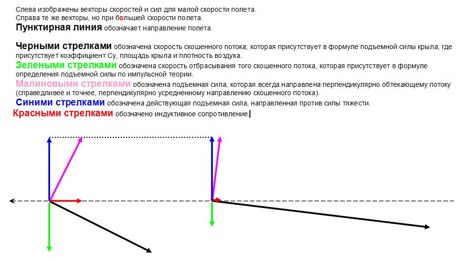

Чтоб появилась подъемная сила крыло скашивает набегающий поток если на это посмотреть в аэродинамической трубе. Или если смотреть на полет крыла, то крыло для создания подъемной силы будет отбрасывать окружающий крыло воздух в противоположную сторону вектору подъемной силы.
Поскольку принцип обратимости движения присутствует и в аэродинамике, то хотите Вы или нет, в любом случае действуют одни и те же физические процессы, а именно вот такие: F=(m/t)*V
Ну а дальше просто геометрия и математика.
Так вот, когда крыло скашивает воздушный поток (отбрасывает воздух вниз), то это происходит не сразу за задней кромкой крыла, а на всём продолжении хорды крыла.
Поэтому крыло будет создавать свою полную аэродинамическую силу уже относительно этого скошенного потока, и эта сила будет отклонена назад на тот угол скоса потока.
Чем меньше скорость полета, тем с большей скоростью надо отбрасывать воздух вниз.
Другими словами при уменьшении скорости полета вектор полной аэродинамической силы будет сильнее отклоняться назад. При этом его проекция на направление полета (индуктивное сопротивление) будет возрастать.
И, еще раз подчеркну, эта проекция будет зависеть только от угла скоса потока, а не от квадрата подъемной силы.

И вдруг проекция силы не зависит от силы. Напомнить зависимость Сi от Cy?
Очень хочется, чтоб Вы напомнили мне эту зависимость индуктивного сопротивления от подъемной силы (читай Сi от Cy) .
А там с помощью математики проверим как это индуктивное сопротивление при одной и той же подъемной силе, удлинения и площади крыла напрямую зависит от угла скоса потока и заодно вспомним что там пишут в учебниках по аэродинамике.

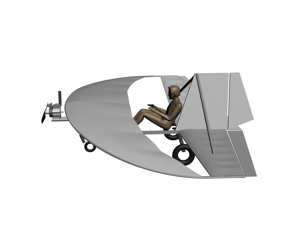

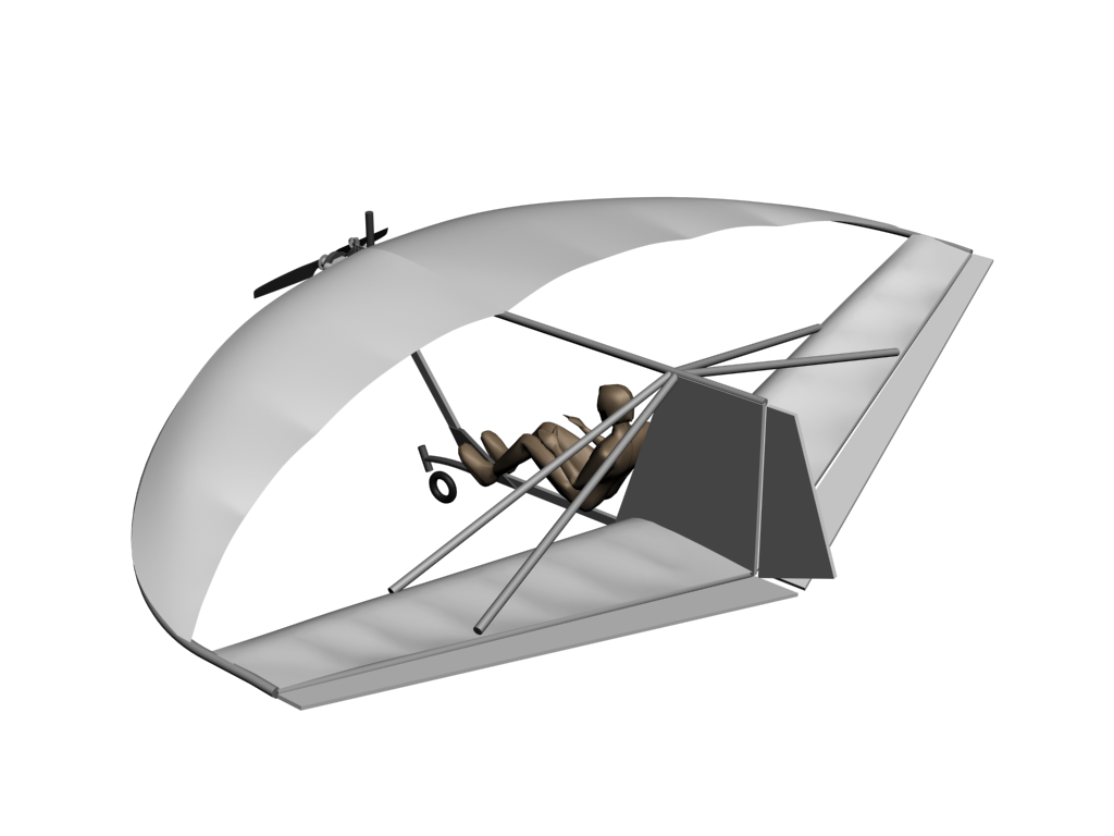

половина ее схожа с парусным вооружением яхты - стаксель и грот с гафелем.
Интересный получается аппарат. Немного громоздкий - зато парашютирующий безопасно. Наверно, его можно ещё приблизить к яхте, т.е. к щелевому крылу. В таком варианте щель великовата, нет?
Плохо, что элевоны у него сзади. Казалось бы, дёргай заднюю кромку переднего крыла - а нет, если там на полуразмахе начинается срыв - то чревато, как я понимаю.
Изначально так и было - только, по расчетам оказалось, что управление задним крылом эффективнее. Но можно и так и сяк: управлять передним проще, дергая лишь за тросовую заднюю кромку, а заднее крыло неподвижно.

Видите - и без моих картинок, грамотное описание способно передать мысль так, что я, вначале, принял за свою модель. Только киль у меня был треугольным - кручение взять нечем, иначе. И законцовки были не совсем паралельны плоскости симметрии - а так, похоже. Тогда, правда, рисовалось лишь на кульмане.
Попробуйте смакетировать из потолочки - вот и параметры, продольное V и центровку нащупаете. Но при большом переднем крыле, пилота придется сажать далее вперед - и, если управлять передним крылом, на управление нагрузки возрастут - с задним крылом, с этим проблем нет.

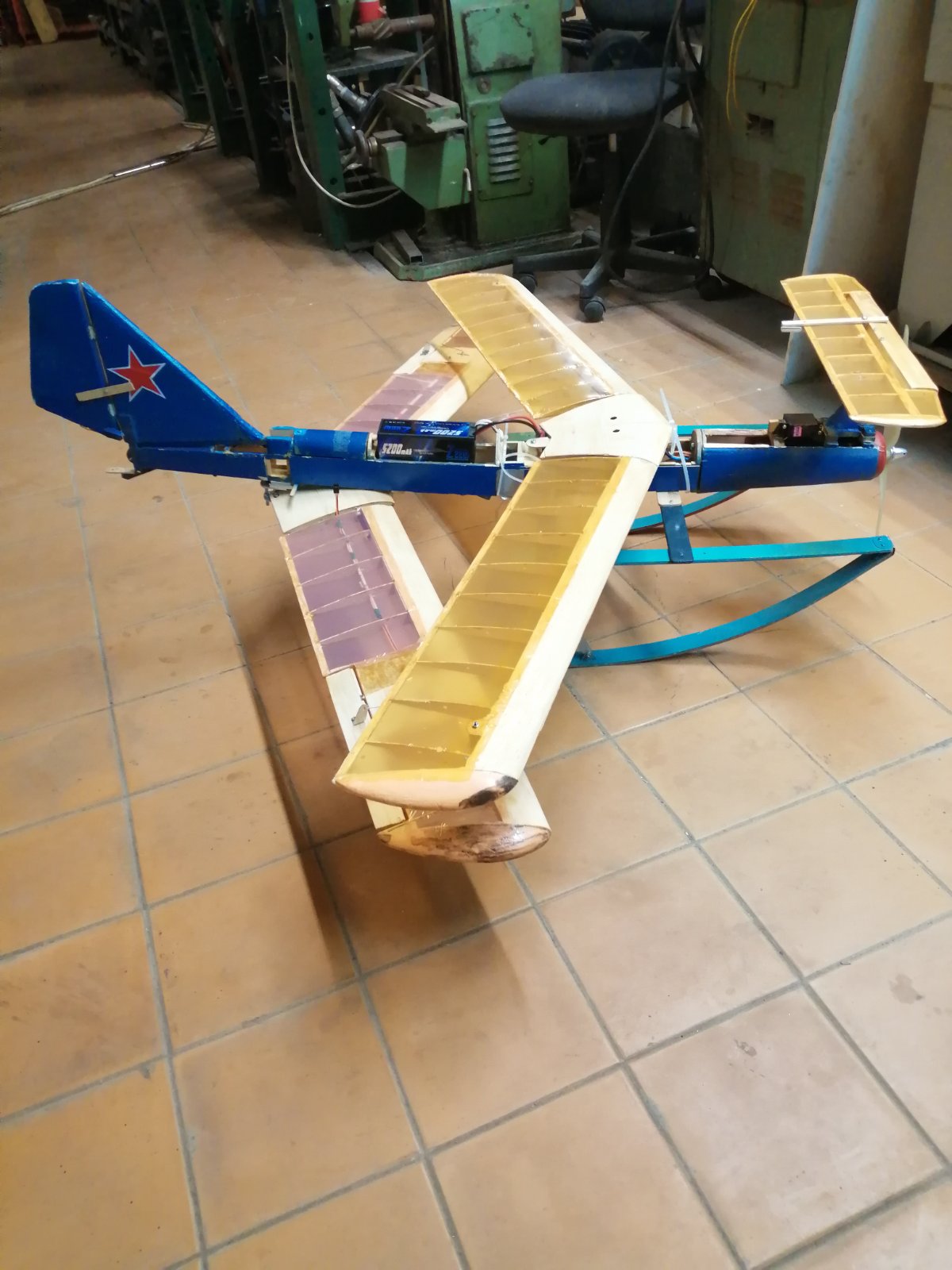

Вот правда собрал ещё вот такой аппарат, но пока не запускал. Как появится возможность, посмотрю что из этого получиться. Назвать его можно и как ромбоплан или два крыла прямой и обратной стреловидности. В простецкой модельке летает прикольно. Посмотрим что получиться при полёте в таком варианте.

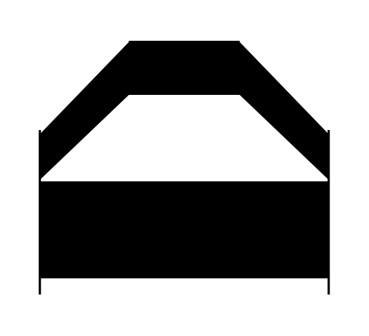

Но я не понял Вас за что Вы окрысились на меня типа:
Сами-то - поняли, что представили и обозначили цветом?
Или это Вы не в мой адрес написали?
А если в мой адрес, то опять таки не пойму почему.
Я же изобразил ровно то, о чем Вы писали выше.
Или Вам картинку сбоку нарисовать для большей понятливости?
Описанная схема оригинальна кривизной переднего крыла: распространений зон срыва здесь принципиально иное, чем у стреловидного, чем и обусловлено поведение аппарата на закритических углах.
Ничего страшного ни в одном из вариантов: распространение срыва на переднем крыле к корню дает пикирующий момент - а залнее вообще не сорвать раньше переднего, не забывайте о продольном V.
... от чего зависит величина индуктивного сопротивления при одной и той же величине подъемной силы, при одной и той же площади крыла и при одном и том же его удлинении.
Обнаружил сам у себя ошибку. Сильно поторопился.
Вместо удлинения крыла надо читать размах крыла, и тогда получится правильно:
Величина индуктивного сопротивления при одной и той же величине подъемной силы, при одной и той же площади крыла и при одном и том же его удлинении размахе будет зависеть только от скорости полета.
