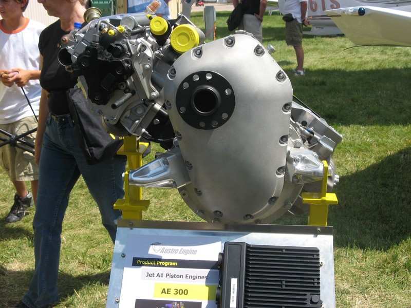

А  про  мотор  Austro Engine AE300 - что  можно  в  двух  словах  сказать ?
http://www.aero-news.net/index.cfm?do=main.textpost&id=06f515e3-63b1-4055-a669-6c8890cbb8ef

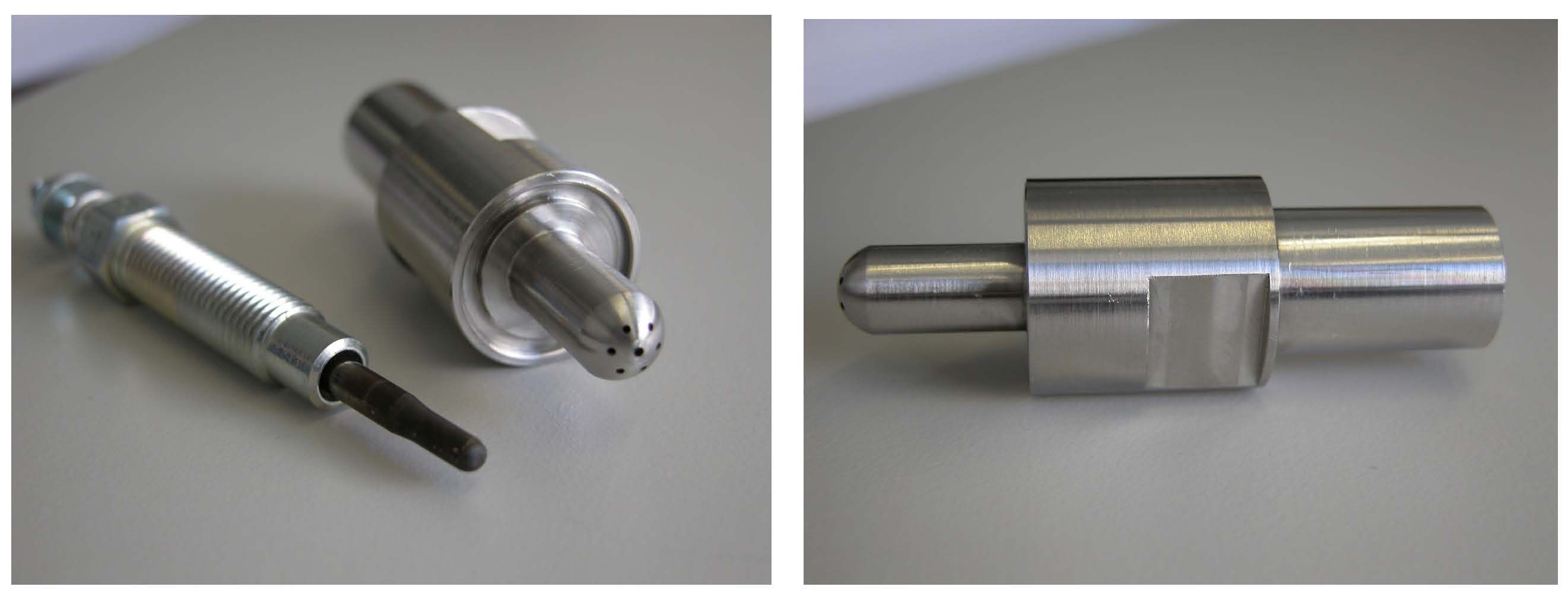

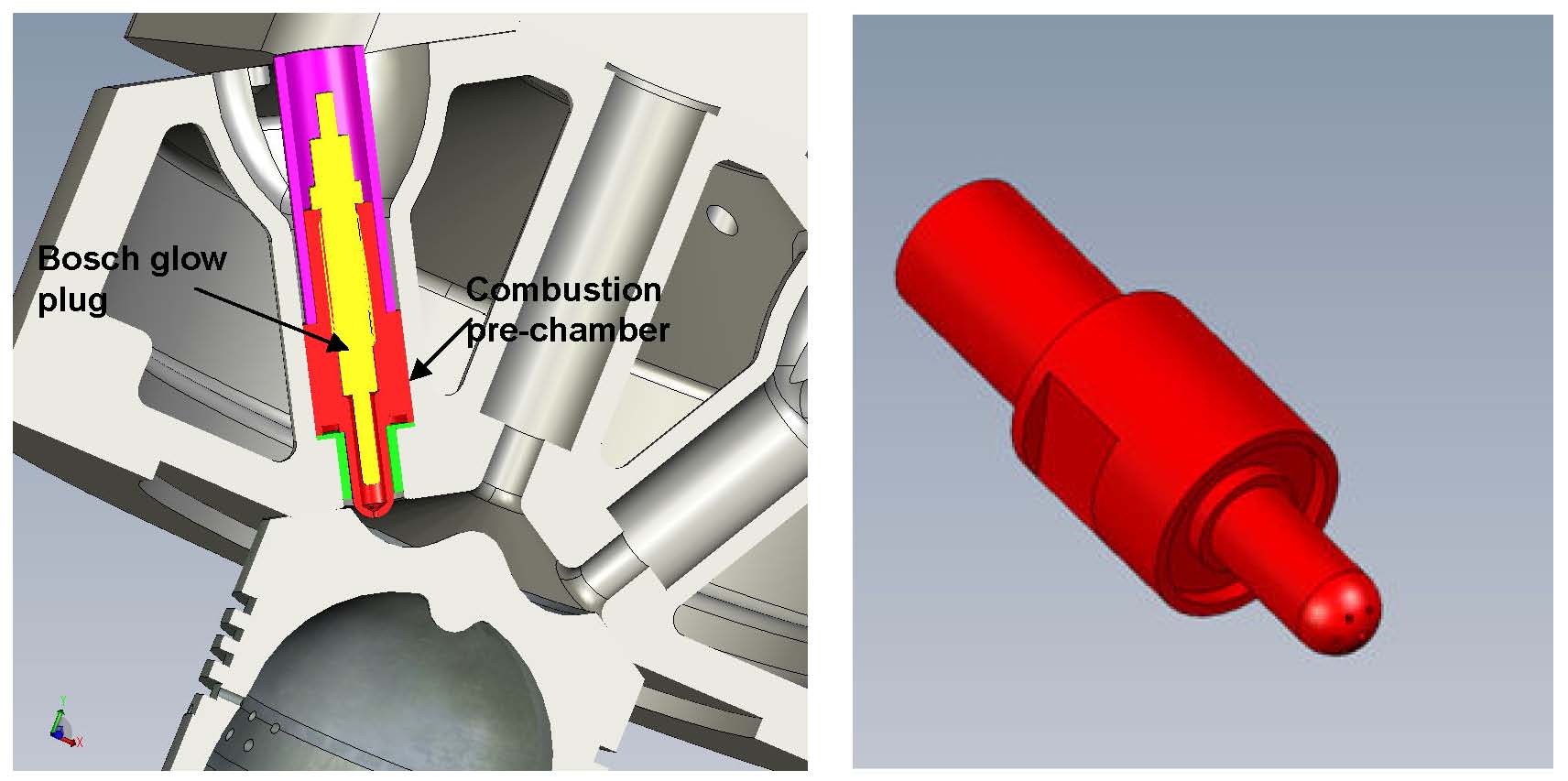

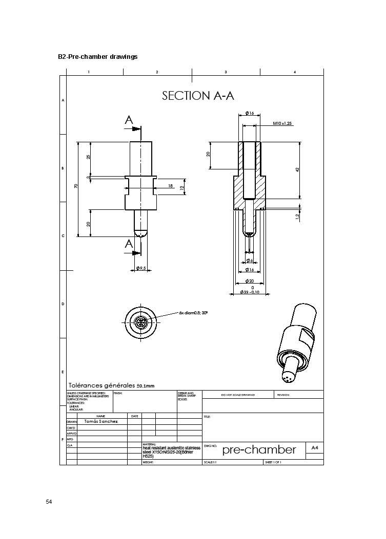

насколько я понимаю, катализатор там нужен только для того, чтобы после разогрева не пользоваться электричеством для поджига - катализатор разогревается и не остывает.
но изобретатель столкнулся с малым ресурсом собственно катализатора. трескается и осыпается.
думаю, если смириться с постоянным электроподогревом "носика" свечи то толк будет.
кто б сделал.
собственно, вот и вариант с калилкой бош и без катализатора.
https://dspace.ist.utl.pt/bitstream/2295/218734/1/dissertacao.pdf
