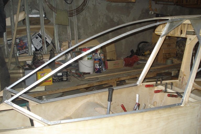

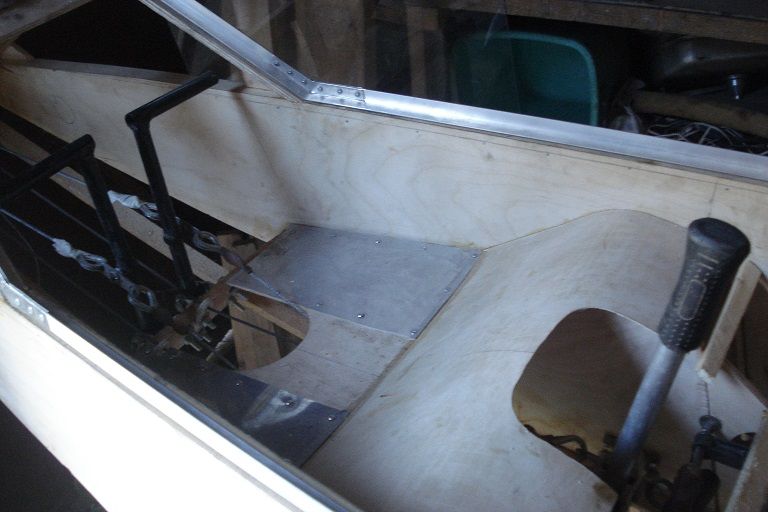

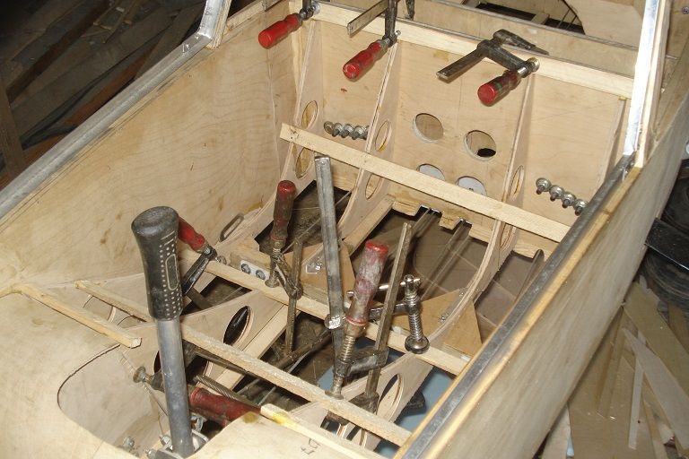

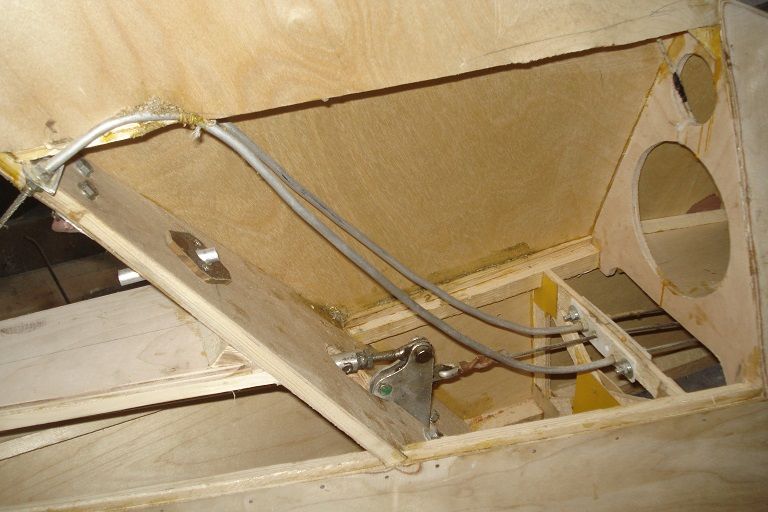

Сделал  раму  фонаря,  управление  стабилизатором,  на  очереди  зашивка  фюзеляжа.  Дела  потихоньку  идут. 😉

Вот  ведь  Буратино,  даже  сиденье  пришлось  делать  из  фанеры. ;D

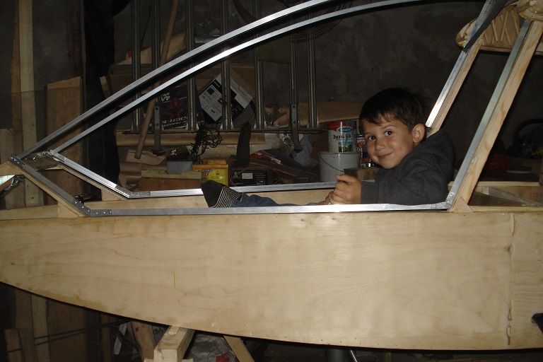

Появился  у  меня  помощник. ;D
    58,3 КБ · Просмотры: 240
Во, помощник это силла!...особенно если это свой,мечтаю чтоб и мой подключился,хотя посмотрим,как говорится -аппетит приходит во время еды.. 🙂 😀
