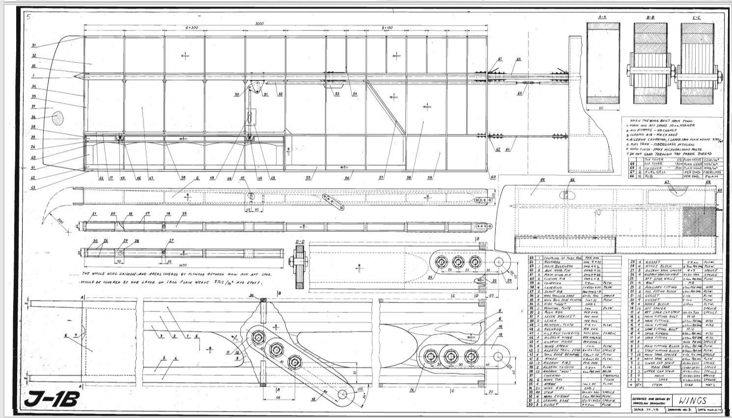

Дон Кихот J-1B.
При увеличении длины крыла на один метр не надо рассчитывать!!Потому что оно уже спроектировано и технические характеристики имеются
Подъемная сила крыла увеличивается
Скорость стали уменьшается
И крейсерская скорость меняется.
Практический тест определит крейсерскую скорость
Steel speed decreases
stall speed decreases

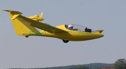

Вот , что тужно строить , дальнейшее продолжение Дон Кихота.https://youtu.be/jRNFeDOI50c
Это-совсем не "Дон-Кихот", это -для любителей парящего полёта, коих немного. И конструктивно-технологически - совсем другой уровень. "Дон-Кихот"-гаражный самолёт, который может быть первым самолётом самодельщика.
KAA
Ну, вообщем то да, можно сказать и так.Главное сперва взвеситься и померить свой рост, а в остальном конечно................. 🤣
Это-совсем не "Дон-Кихот", это -для любителей парящего полёта, коих немного...
Чтобы начать думать о парящих свойствах, нужны лопасти складывающиеся, или хотя бы флюгируемые. А с такой "лопатой" за спиной - это всё же самолёт, хоть и с высокими лтх.
Вы можете сказать, насколько % увеличит Cх такого планера неподвижный винт? Думаю что нет.
Для размышлений -фото мотопланера Windex-1200C, у которого К=38 с остановленным пропеллером.
может сделать складной?
Всем доброго дня. В чертежах J1b есть вариант стеклопластикового крыла. Но при этом лонжерон остается деревянный. Может кто-то пересчитывал лонжерон на стеклопластик или есть у кого чертежи стеклопластикового лонжерона? Кстати в чертежах продолжения J2 Polonez вариант стеклопластикового крыла отсутствует.
