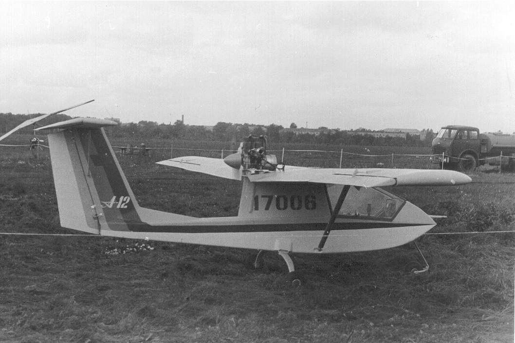

Аэропракт А-12
учтены все недостатки, передняя опора, Т-образное оперение.
Нет, это значит, что одни недостатки стали другими недостатками.
Т-образное оперение с таким тоненьким фюзеляжем в конце, наверняка потребовало увеличения прочности в ущерб весу, тоже самое - передняя стойка шасси.
Интересно, а в качестве электролета как бы он выглядел в полете? Ось винта можно опустить ниже, ЦТ тоже опустится и за счет батареии.
Лешь, если  бы  я  раньше  видел  этот  самолет , то  наверняка  стал  бы шасси  делать именно  так,  а  теперь при  разгоне  будем  ловить положение    самолета, но  это  к счастью  я  уже  делал  не  раз.  Красивый  самолет  А-12  , какой  был  мотор?
я мало что о нем знаю, знаю что он был изначально А-13 и с задней опрой. потом название А-13 замазали и сделали его А-12.
И  даже  знаю  почему......... ;D

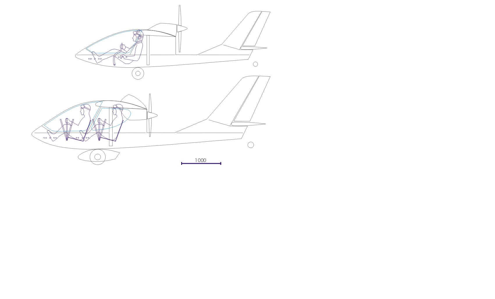

... если немного "растянуть" в масштабе ... неплохой двухместный получается ... Что-то среднее между "Дон Кихотом", "Чибисом" и "А-20". Что думаете ?!
    25,3 КБ · Просмотры: 346
... А-20 - дорогой, "Чибис" - не нравится .... формами не нравится
пририсуйте к нему скругленный фонарь и киль другой формы и не надо ничего изобретать, самолет очень простой и дешевый... сам бы начал такой делать если бы раньше увидел)
