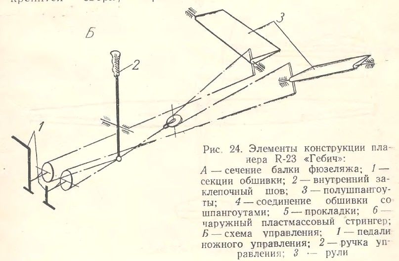

миксер позволяет совместить управление рулем поворота  и высоты.Можно посмотреть у планера MONI-там все хорошо показано.Если интересует более подробно-то есть подборка фото с различных СЛА,могу скинуть.Сам неровно дышу к этому хвосту.

Везде  самолеты  разных  типов  и  соответственно  пилотирование  их  идет  в зависимости  от  их  особенностей.Мой  приятель поднявший   Дон  Кихот  опытный  летчик - испытатель  сразу  видимо  понял  что  к  чему  и  я  видел  со  стороны  как  ещё  на  рулении  он  ручку  взял  полностью  на  себя  и  руль  уменьшился  после  отрыва, о  чем  мне он  в  последствии  и  поведал,далее  все  штатно.

Хорошая  схемка, тросы   должны  быть  тут  зачетные  и  смотреть  за  их  натяжкой  придется  постоянно.  На  самолете  Мони все  гораздо  проще  и  надежней.
Возникла мысль по технологии изготовления фюзеляжа этого самолетика - сделать из пенопласта, оклеить стеклотканью, а потом пеноплат вымыть или выковырять. Как планер из соседней ветки.  В пенопласте еще можно углубления сделать под силовые стрингеры из стеклопластиковых труб. Будет ли такая конструкция легчеи прочнее смешанной фанерно-деревянной?
Не морочьте себе голову этой затеей это будет и тяжелее и дороже,к тому же усложнит монтаж  управления.
