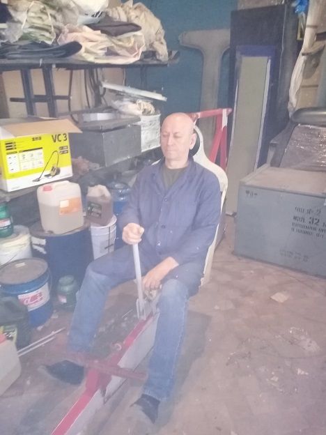

Завтра буду с пацанами в музее, сфотографируюсь в планере. Мой рост 178 см.
И если можно, сфоткайтесь строго сбоку и желательно вместе с ногами на педалях в кадре. И если можно, чтоб камеру держали на уровне Ваших глаз или макушки.
Ещё момент, на фотке где Вы замерили рулеткой верх фермы, замер брался от верха лыжи или от сиденья?

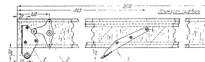

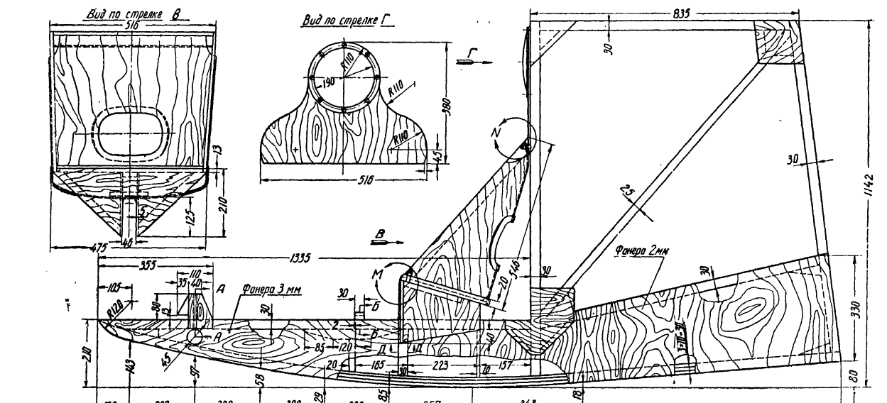

114.2-21-5+3-1.2=90 cм от точки S до крыла
стало интересно и посчитал. 546 кресло -20 мм сидушка и минусуем 6 мм сам угол отклонения. Это 520мм + заголовник 380 имеем 900 мм это выходит район точки крепление узла крыла и +30 мм от центра болта до крыла это 920 мм от точки S до крыла.. По чертежу крыло выше фермы на 18 мм. Ну и макушка головы находится как раз в том месте где радиус носка крыла. То есть пускай ещё + 5... 10 мм. При моём росте 1,82 сидя в таких размерах я помещаюсь), у меня выходит 880.. 900 мм от S до макушки).
Ну и как говорил ранее аппарат поддаётся модернизации без особого нарушения основных размеров. Ферму поднять если нужно на 50 мм, увеличив и не значительно длину подкосов. И педальный узел может также увеличить на 50.. 100 мм. Хотя многие аппараты имеют примерно такой размер по педалям от точки S. Здесь по чертежу~ =900 мм. То есть рост пилота допустим до 1,8... 1,85 м.)

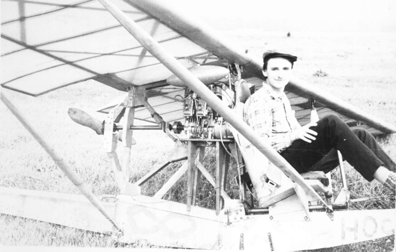

Добрый день. Сфотографировался. Качество плохое. Извините.
Мой рост 178 см. От головы до нижней точки сиденья в этой позе 850 мм. На снимке видно плохо, но видно что голова над фермой выше. Ноги ставил на педали, ноги на раскаряку, но вроде как в пределах. Ноги у меня длинные и не все в моей кабине до педалей достают. Наверное на следующей неделе буду вскрывать крыло. Еще могу сфотографировать частично препарированное крыло БРО -9 (самолет" Аист". Если интересно..

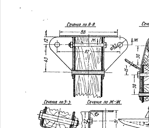

Там даже привязные ремни сделаны так что бы при ударе разрывались страховочные "кольца" и не травмировали ребра пилоту. А что бы ноги не травмировать, на педальном узле сварочные швы "ложут" не везде. Что бы их срезало эти педали - и человек не сломал себе ноги. Там даже система сборки - если повторить как в оригинале и сделапть все на защелках! Време сборки будет 15 минут. В этом планере ни одной лишней детали.
Ну если по теме.
То в А-1 и не только до ума довести необходимо фюзеляж. Там очень грубые просчеты. Поэтому немножко будет Немецкой практики в этом планере.

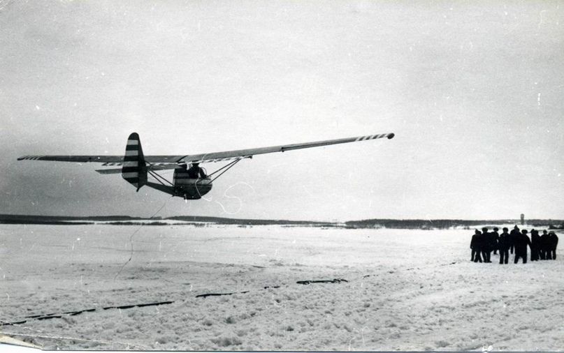

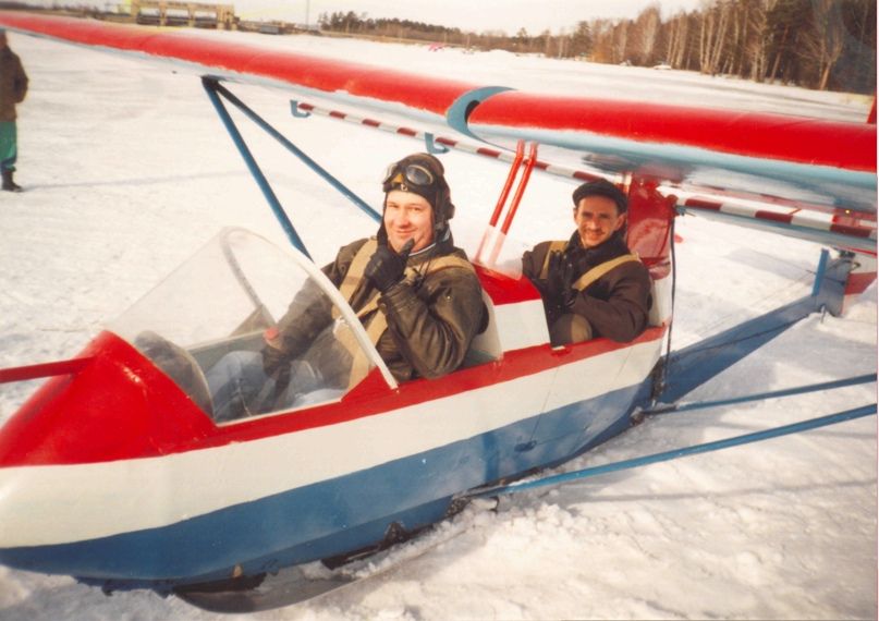

Планёр Прогресс, построен под руководством Льва Комарова ( всем известный, но забытый самолёт Малыш) . Видимо создавался на базе планера А-2. Очень интересный закрылок( скорее даже не закрылок, а для уменьшения качества)
Скорее всего не совсем.
Хвостовая балка конечно похожа, а вот крыло?
Здесь оно однолонжеронное с очень интересным креплением к фюзеляжу.

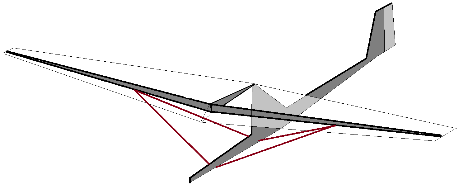

Думаю истоки можно искать в следующей силовой схеме:
Применена в следующей конструкции:

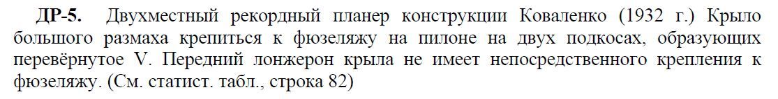

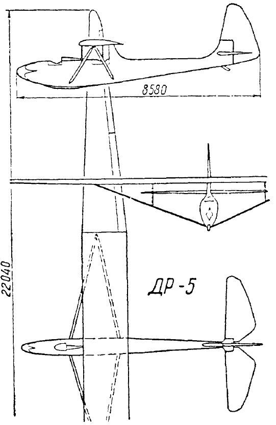

Здесь жёсткое соединение с разъемами по консолям в районе подкосов крыла. Совсем другая конструкция.
Здесь видно что за спиной переднего пилота пилон с двумя трубками типа как на Бро11м, там же соединение консолей и прикрыто обтекателем, а подкосы как на Коршун М . Вопрос, что за крыло?
Нет, на фото видны стойки под передним лонжероном!
