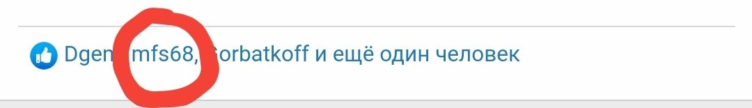

Судя по "лайкам", Вы это фото видели, но подзабыли 🙂
Виден тросс и работающий моторчик. Предположу, что взлетал на лебёдке, а мотор чисто для поддержания горизонтального полёта.
Вахх,ваашпе отбило с памяти,тут помню,а тут...не помню)). За триста лет не прошло и пол года ))). Спасибо. Ткните носом туда,для освежения).
На 25 странице этой темы 🙂

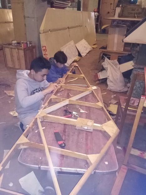

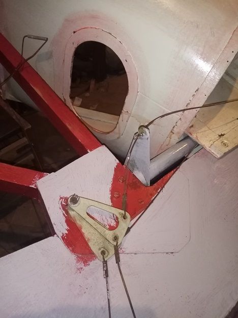

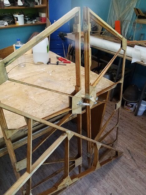

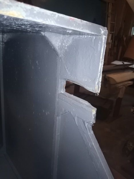

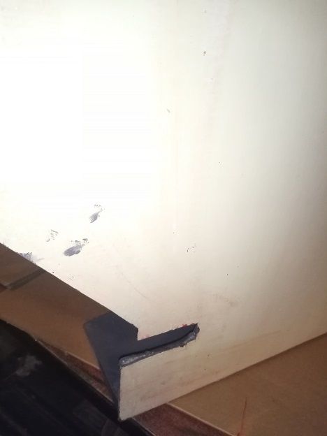

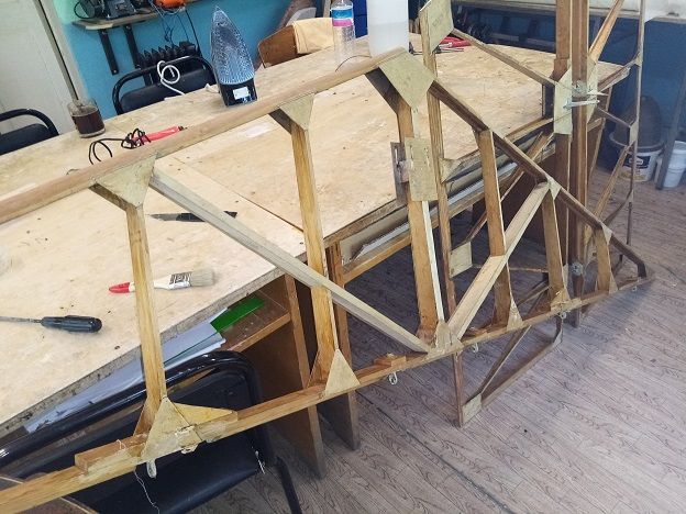

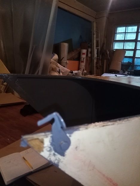

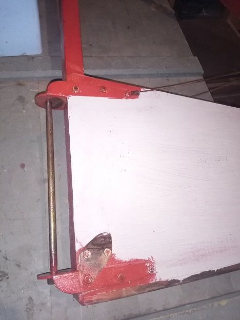

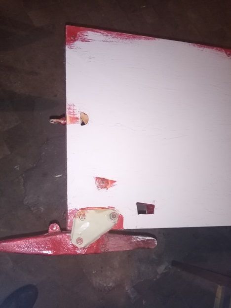

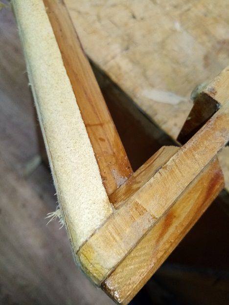

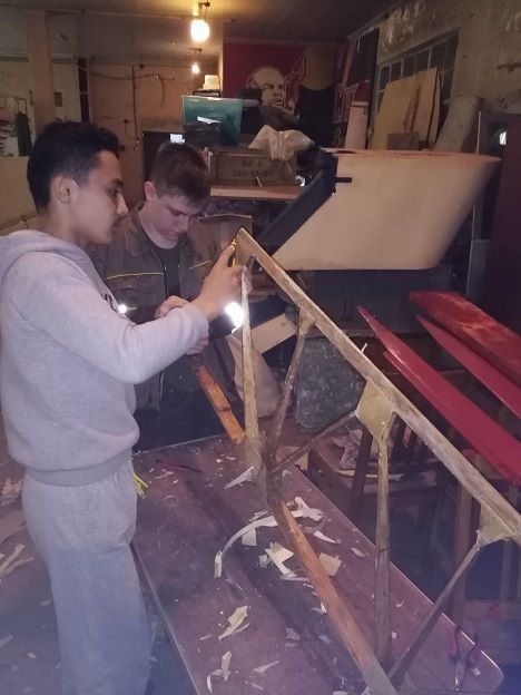

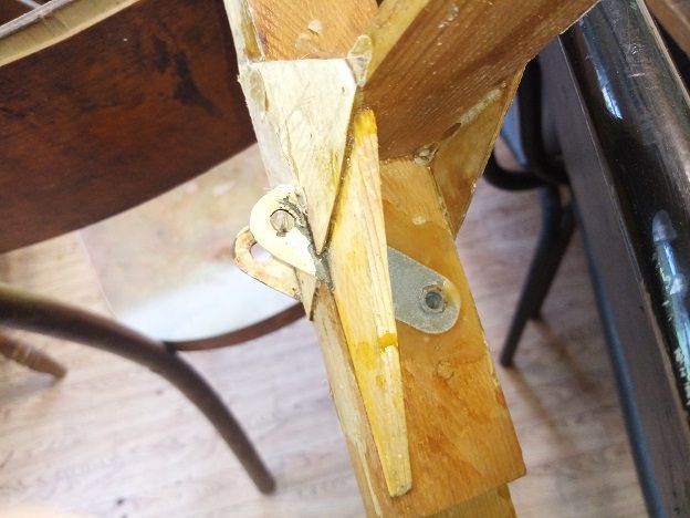

Добрый вечер. С ребятишками участвуем в реставрации планера А1 с экспозиции Монинского музея. Перетягивали синтетикой стабилизатор и рули высоты.
Сняли старую обшивку.
На заднем плане левая консоль планера и внук Анатолия Григорьевича Бруно́ва.

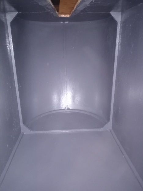

На заднем плане носовой обтекатель. Сделан аккуратно.

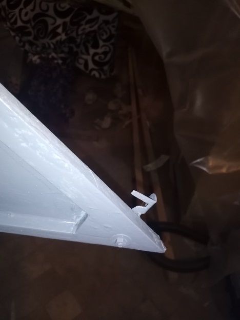

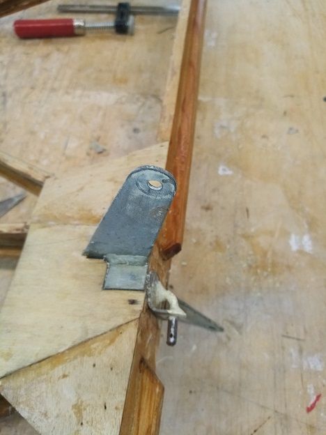

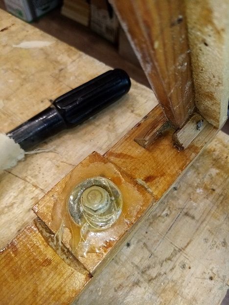

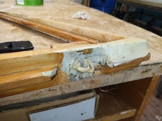

Узел навески руля высоты. Видно отверстие для шурупа, фиксирующего узел от проворачивания. Шурупа нет. В Книге шуруп есть. Поставлю. На косую внутреннюю нервюру наклеен пенопласт.

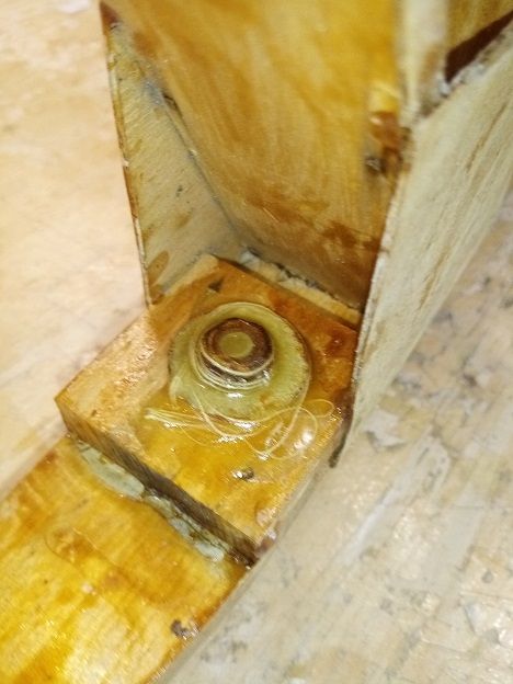

Вот так законтрена гайка узла навески руля высоты. Нитка на смоле.
На все металлические узлы нанесено хим.покрытие.

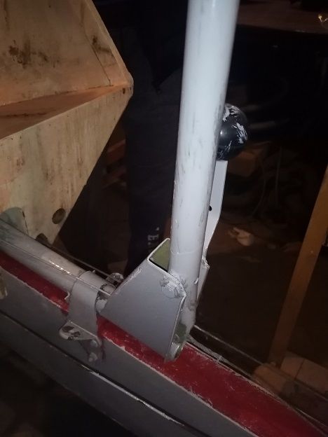

На стабилизаторе подкосные узлы установлены не как в книге Шереметева. Наклон в во внешнюю сторону.
Зачистили каркасы рулей и стабилизатора, обтянули тканью. Нанесли 3 слоя лака и один слой лака с алюминиевой пудрой и еще один слой просто лак. Отвез сегодня в музей. Грунтовка и покраска будет производится работниками музея. Эту работу производили обучающиеся объединения авиамоделирование Центра детского творчества г.о. Лосино-Петровский, под моим руководством. Левая консоль крыла тоже требует ремонта. Но решение на производство ремонта принимает руководство музея. Хотелось бы поучаствовать. Было бы здорово если бы мальчишки поучаствовали.

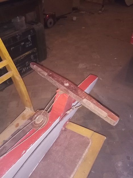

Покажите как крепется стабилизатор ? Как реализовано крепление? (как в книге, или как то по своему.) . В книге 4-мя (2парами) пластин через киль просто притягивается стабилизатор. Мне интересен узел крепления именно этот. Как это выглядит.
Если канечно вам не трудно. Заранее спасибо.
Виктор,не знаете кто строил этот аппарат,летал ли? Как оказался в Монино?.....

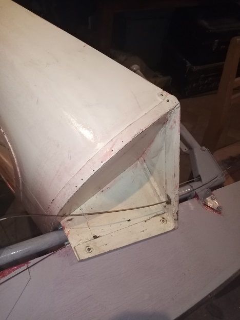

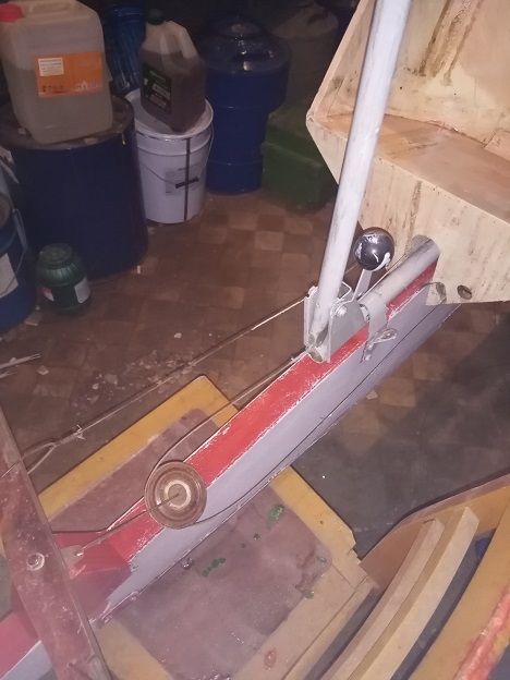

Покажите пожалуйста обтекатель? И если есть возможность сидушку и управление?
Да и высоту посадки пилота. От гондолы до узла крепления крыла. Нужен размер.
Если по чертежам строить 0 то в моем понимании там пилот карлик гном ростом до 150 см был. Все что выше, там просто башкой в крылья будешь уператься. Вот мне интересно растояние какое, увеличили или как в книтге)
Доброе утро. Я с ребятишками буду в музее в субботу. Все, о чем Вы просите я сделаю. Для Dgem: стабилизатор крепится к фюзеляжу так же как в книге. пластины на киле проходят через стабилизатор к хвостовой балке. Все сфотографирую и выставлю не раньше воскресенья. Вопрос о том как планер оказался в музее, я задам главному хранителю музея. Работники музея не знают.
Интересно жизнь распоряжается. В детстве смотрел фото в журнале Моделист конструктор из Монинского музея и мечтал попасть в музей, потрогать руками легендарные самолеты, тот же А1.. Надо быть очень аккуратным со своими желаниями.
И еще 1 момент. Это крепление обтекателя. Как я понимаю он просто ставится на гондолу (там площадь соприкосновения просто минимальна) и сверху в районе плеч пилота, 2 крючка (с право и с лево). И всё? То есть по сути больше крепления НИКАКОГО? Вот тоже момент пожалуйста сфотографируйте.

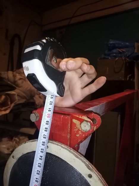

вот еще такой момент. Хотелось бы понять (в собранном состоянии планер - человек ростом 1.80 головой в крыло упирается?). То что я дома мерил , рисовал на ватмане. У меня по всем моим эскизам там или голова набекрень будет, или коленки поджать нужно и на копчике сидеть.
Вроде угля все правильно перенёс. (стандарт для такой посадки 105-107 см.)
На всех планерах учебных 105
у А1 96см по чертежу, а тут у вас 91. (ну плюс минус 5 см - это ладно) но отут все 10 набигают....Как говорится примерится на нем может кто то ростом 180 см.
Завтра буду с пацанами в музее, сфотографируюсь в планере. Мой рост 178 см.
