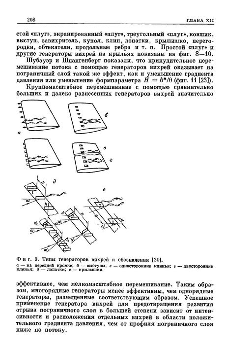

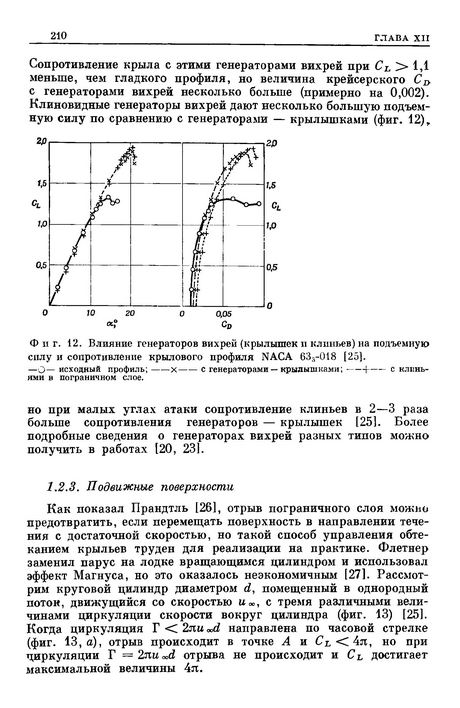

Но и применив вместо исходного профиля Clark Y более несущий равной толщины, можно увеличить подъёмную силу на 20%, при той же площади. А ещё, можно установить вихрегенераторы перед элеронами. 🙂

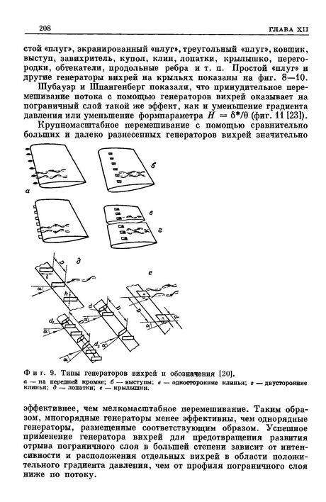

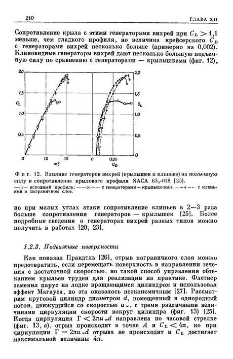

SergeS , про применение вихрегенераторов здесь была целая тема.
Вот о чём речь
Вот о чём речь
А, с этим я знаком и не только по авиаделам. Микротурбулентный поток менее охотно отрывается от поверхности нежели ламинарный, и в воздухе и в воде. По этому и используют её, мкротурбулентность.
