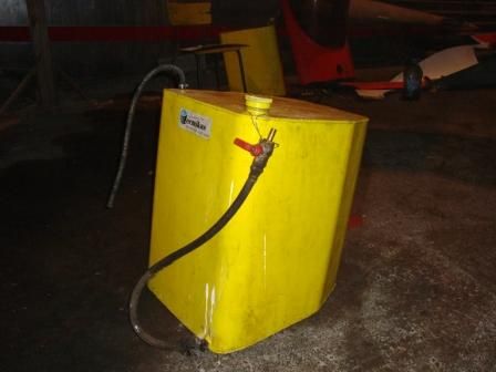

А кран ,который открыть-закрыть у Вас под рукой или остался в задней кабине ?Если в задней,то искренне жаль....
Да под рукой конечно, иначе какой в нем смысл?
Как его открывать-закрывать? Кстати вот подумал, нет, все же бак повыше чем верхняя точка дренажной пели.
Ну да. Вобщем суть в чем: Алексей - есть такой вариант бака, он несложный, сварить емкость можно, опять же есть где посмотреть ньюансы. Можно повыдергиваться с формой бака, сделать вогнутость для ручки без ущерба для объема.
На 52м дренажная петля не особо высокая, по левому борту в р-не 1го шпангоута идет,
ну все правильно, бак, судя по объему в 103 л должен быть выше, чем дренажная петля. Отсюда и такая технология заправки: открыл-закрыл. У меня кстати самоль 89 года и у меня уже две дренажные петли с левого основного и с правого основного.

У киевлян есть несколько таких баков на 103л., кажись Термикасовских.
Вот фото такого бака:

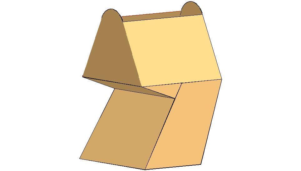

Мне не нравится в этом варианте, что надо ручку снимать во второй кабине. Там и тросик тормоза, и электрика для ратормаживания. Да и вообще, не забыть бы эту ручку обратно прикрутить правильно.

поэтому пошел немного дальше. Считаю, что лучше немного помучиться и сделать фасооный бак, пусть чуть сложнее выкройка будет, но зато не надо ручку снимать.
Предлагается следующая форма бака:
