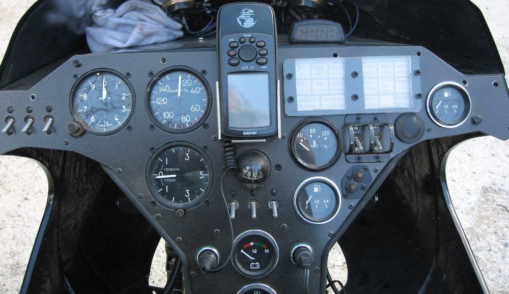

Я не только за дополнительный бензанасос на дельталёте но и за автоматическое включения дублирующего бензанососа при падении давления ниже минимального в системе питания.Прошедшим летом у меня был случай, я летал очень низко среди околков леса(гонял скажем так-ворон) на приборную панель несмотрел,нужно было кантролировать полёт и энергично работать трапецией.При перескоке лесаполосы я почусвовал что мой мотор G10 хорошо работал на оборотах чуть выше крейсерских, но невышел на максимальные обороты. Так как у меня был запас скорости я её перелетел спокойно. Сразу осматрел приборы: датчик давления бензина показывал минимальное допустимое давления бензина(проблема, потеря производительности бензанасоса).Срочно включил дублирующий насос и на аэродром.Я считаю что АВТОМАТИЧЕСКОЕ ВКЛЮЧЕНИЕ аварийного(дублирующего) бензанасоса на дельталёте это БОЛЬШОЙ ПЛЮС. Хочу добавить, что не всегда в полёте смотриш на приборы. Я считаю что в такие маменты аварийная световая и звуковая сигнализация ещё добавят вам уверенности.Сейчас у меня дума:где найти токой датчик с электроконтактами расчитаными на 0,1*0,15кгс включения или изготавливать самому этот девайс. Может кто поможет советом? Вот такой у меня монометр давления бензина стоит на карбюраторной дельте, работает очень хорошо.

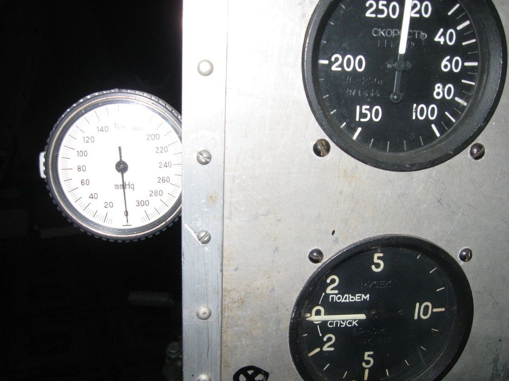

Что мудрил с манометром, чтобы стрелка не дергалась ?
Жиклер ставил ? Если ставил , то какой диаметр отверстия?
Основной бензанасос у меня стоит электромембранный, стрелка не дёргалась на монометре ни когда.Она плавно откланялась в ту или другую сторону. Единственное я в трайнике, в отжодящем отводе на монометр просверлил отверстие1,5мм

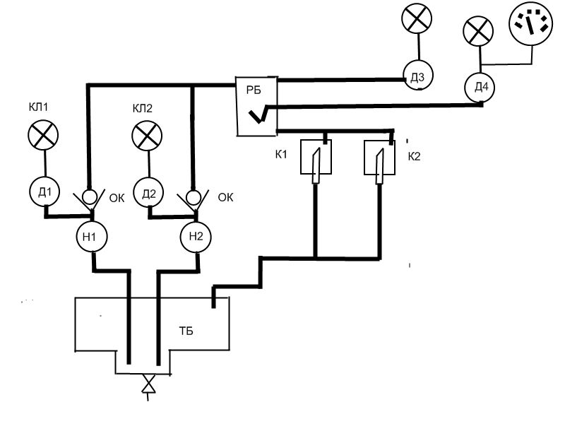

Летаю с автоматической системой включения второго насоса уже лет пять .  Работает превосходно. Делал для Ротакса 582, и для 912. Везде результат очень хороший. Для ее изготовления нужно два датчика давления на 0,1-0,15 бар и на 0,3-35бар. ,реле стартера или двухконтактное реле, два светодиода (зеленый-красный), тумблер и немного проводов. Схему я уже выкладывал здесь. По датчикам могу помочь если кому надо, только по ценам сейчас не в курсах.

,,Большой ''писал: (Вот такой у меня монометр давления бензина стоит на карбюраторной дельте, работает очень хорошо....). это случаем не от медицинского аппарата, чем давление измеряют?
Он.

В случае отказа любого из БН загорается загорается контрольная лампа. В случае отказа обоих БН двигатель работает на бензине из РБ. На дельту достаточно 2-3 литра.
В описанном случае ( ТБ ниже карбюраторов) возможен отказ от поплавков в карбюраторах. Устанавливается перелив и отпадает необходимость в поплавках.
Он.

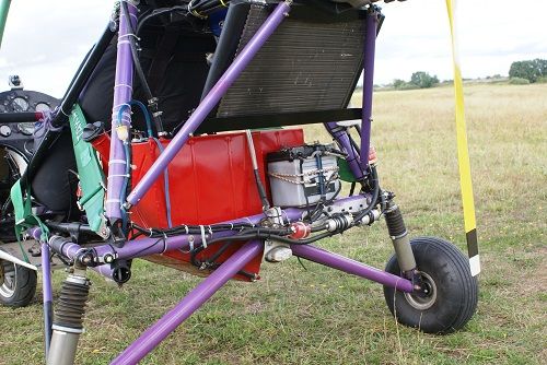

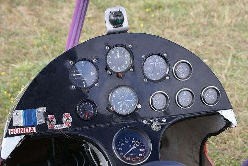

Пробовал и я его ставить. Давление показывает.....даже на выключенном двигателе!Т.е. у меня давление в системе постоянное.Ну не стравливать же его после каждого выключения двигателя.Поставил вот такой, мериканский, для карбовых двигателей.Он на панели слева с красной стрелочкой.А вот как у меня стоят паралелльно два насоса низкого давления, а на обратке, вверху бака стоит обратный клапан с классики.
