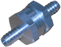

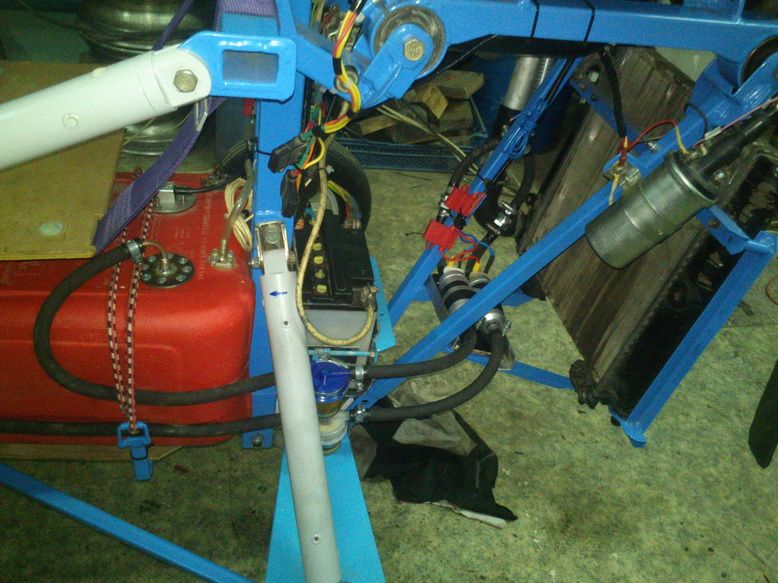

Установил себе дублирующий топливный насос KR7777P KRAUF (стоит 1400р) и поставил 2 обратных клапана Meat&Doria 9042  (стоят по 370р). Получилось вполне бюджетненько. Правда клапан на самом деле пластиковый, а не металический, как может показаться на фото.

Красиво. А клапана-то зачем? Насосы, вроде-бы шнековые, пропускают только чуть-чуть, могли-бы один для другого послужить обраткой.
Тоже была такая мысль, но обратка уже была выполнено до этого от карбюратора, переделывать не стал. Посчитал, что лучше пусть топливо циркулирует прям до карбюратора, там сделана обратка, в которой тоже установлен обратный клапан от ВАЗа, за 50 р
Для возможности работы обоих одновременно.
?  А что мешает им работать  вместе? И потом - а для чего им работать вместе? Хорошо, если конверсия, а если 582 - там бы хоть на один насос генератора хватило бы... В пору к эл.насосу параллельно просто грушу ставить - как сработает датчик  давления - так и качай грушей, между прочим имеющая смысл конструкция - и дешево и сердито, и клапана обратные уже стоят.... На Ан-2, кстати, так и сделано, только вместо груши весьма производительный ручной насос - альвеер. Упаришься им качать на земле, но как показала практика - в воздухе качается на ура!...
