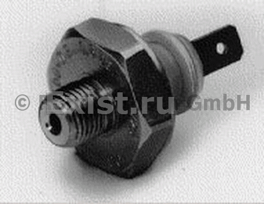

Спасибо, Интуитивно я догадывался... 🙂, но хотел проверить сам. Жаль конечно, значит придется ставить 2 электрических... По аварийному датчику давления топлива на лампочку - хочу распилить жигулевский (который на 0,4 бар), поглядеть, может пружинку там какую поменять. 😉 .
Пружину лучше не трогать, появляется большой разбег точки срабатывания. Стабильности не добьетесь.
Возможно, но даже во всезнающем интернете найти " Датчик на 0,1-0,15бар  выпускает фирма bosch " проблема  😉
Вот этот. Завтра посмотрю должны были остатся.

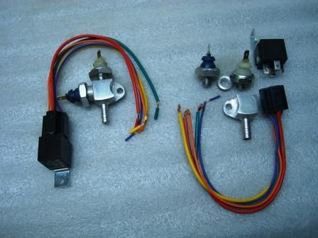

Ну почему не нашел, осталось немного. Вот такой кит набор.

датчик должен быть на давление от 0.1 бар?
К кит набору Пуха вопрос -зачем два датчика в системе , да и еще реле?
Мне кажется оптимальный вариант это подходящий датчик, срабатывающий на давлении 0.1 бар, и светодиод в панели приборов  и все.

Про реле давления. Должно быть два датчика. Если один то непойдет. Вы его алгоритм работы с начало узнайте. Если один, то оно или что-то включает или выключает, а этого мало.
К кит набору Пуха вопрос -зачем два датчика в системе , да и еще реле?Мне кажется оптимальный вариант это подходящий датчик, срабатывающий на давлении 0.1 бар, и светодиод в панели приборов  и все.
Я писал алгоритм работы этой системы. Нужен разнос давления включения и выключения. Петля гистерезиса, во что знаю ;D
Реле нужно чтобы все это работало. Эти реле стартера "Falcom " они во первых на 30А, во вторых запаеные т.е. герметичные и там есть очень удобные выводы на светодиоды, показывающие состояние системы. Можно просто одно двухконтактное реле.
Вариант один датчик и светодиод тоже имеет место быть, но я бы еще добавил манометр. По нему можно настроить топливную систему, видно как все работает, пробки и лед в системе тоже можно во время отследить.

Все проще - насоса два - основной и резервный, датчик аварийного давления и два реле - одно при срабатывании датчика включает резервный насос и сигнальную лампочку, а второе, включаясь одновременно с первым, блокирует контакты датчика. Теперь резервный не выключится, какое бы давление не образовалось в системе, пока сам не выключишь. Насосы - любые подходящие, хоть одинаковые, хоть не очень. Вот так себе собираюсь по весне сделать.  Можно и одним реле обойтись с подходящей контактной группой.
Проще не получается. Сформулируй все требования к системе. В вашей схеме элементов  столько же, если не больше, а алгоритм работы ее хуже т.к. требует вмешательства.
