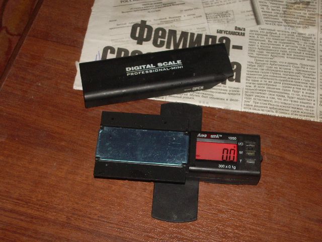

только весы . .. я када ремонтировал обтекатель купил себе электронные за 550 рублёв . очень удобно можно смешивать маленкие количества (помню мешал по 50 грамм для мелкой работы всякой ) мешал в банках которые продаются в автоэмальных магазинах для смешивания красок .. после использования промыл бвнку растворителем на следущий день дунул компрессором в неё остатки вылетели пользуйся по новой без проблем 🙂 не надо шприцев это геморой полный и фигня в итоге получится
да нету таких проблем с весами 5  10 сек, что бы думали, мне весы купили рублей за 600 и все гуд работает

сегодня уже наврятли а завтра постараюсь сфоткать, единственная их мерзапакость в том что они имеют автовыключение и иногда когда прицеливаешся последней каплей они раз и вырубились :'(
немогу сфотать они в ангаре туда щас дороги нет .. ббрал в магазине радиоэлектронных запчастей
мне их товарищь купил в москве на митенском рынке, я подобные нашел в инете за 1800р он меня дурочком обозвал посоветовал не парится и привез весы, завтра может фотик возьму с собой выложу фотку весов, а за одно и нервюрками своими похвастаюсь.
вот весы, 600р и не каких тормозов, единственный недостаток эт автовыключение но и к нему быстро привыкаешь
