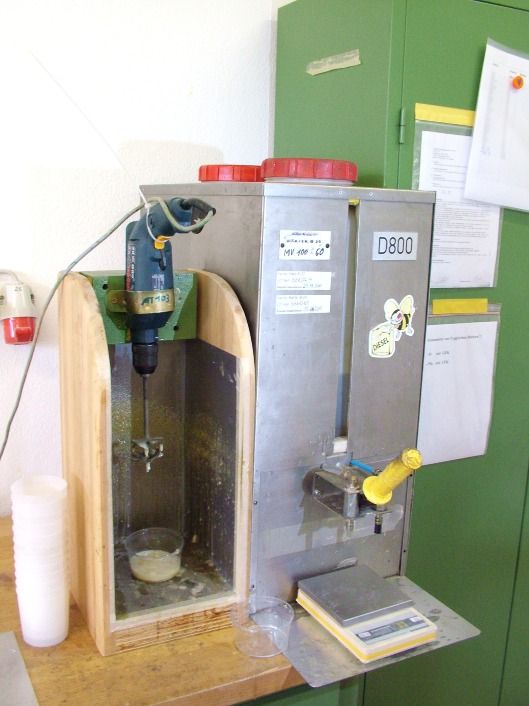

На фирме "МТ-пропеллер" используется вот такой комбайн, где и дозировка, и взвешивание, и мешалка:
    50,1 КБ · Просмотры: 247
Нет, это специальная баночка для сбора "соплей", все-таки стекающих с краников после разлива. Растворитель там нельзя держать открытым: правила пожарной безопасности и охраны труда (хотя сам видел, как ребята в покрасочной камере (!) работают без респираторов ).
Просто для съемки я убрал баночку с весов 🙂
