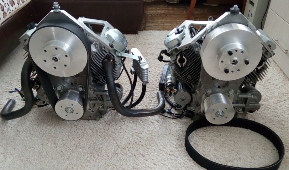

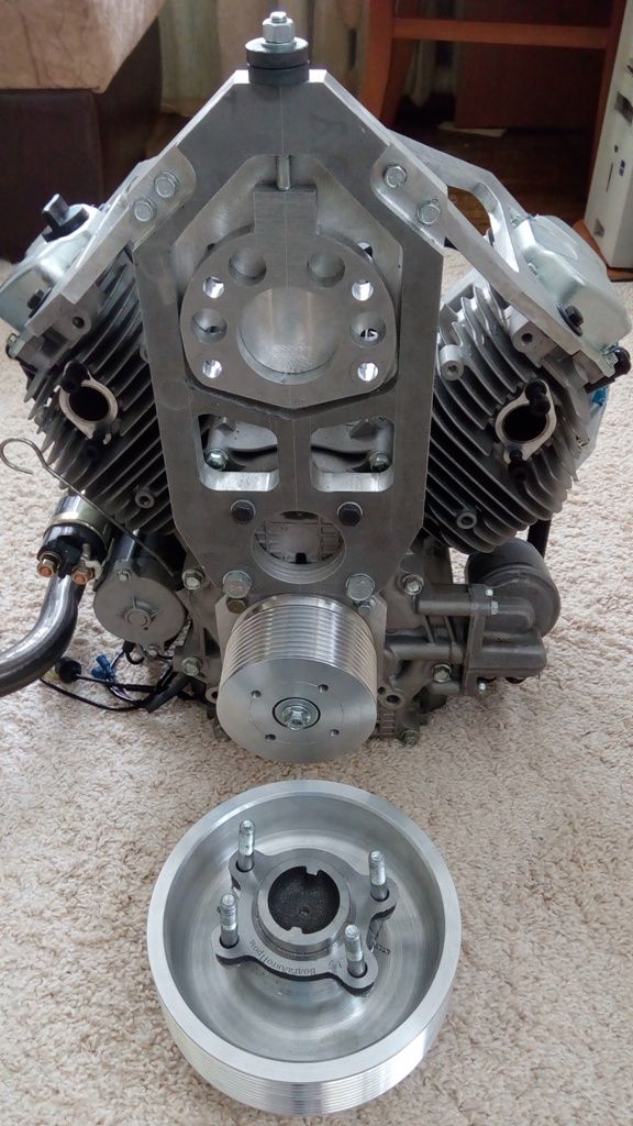

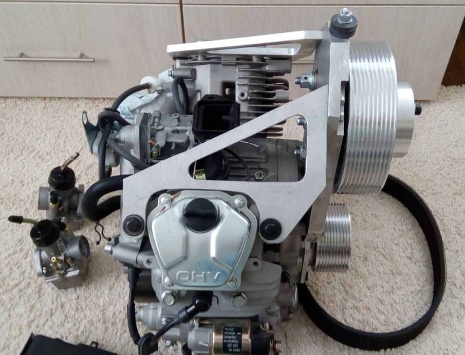

Для одноместной дельты этот двигатель использовать можно. Правда придется использовать дополнительное охлаждение. Или делать дельту с тянущим винтом)) Я делал двухмоторный самолет на этих Лифанах. Проект сейчас в стадии заморозки, моторы бережливо храню в квартире.
По существу:
- максимальная тяга, достигнутая при испытаниях на родном карбюраторе около 75 кг при  оборотах винта 3600. Больше не крутит мотор, силенок не хватает. Винт двухлопастный, Авиаспектр, диаметр 1,5 метра. Редукция 1,7 оказалась маловатой для этого винта.
- при редукции 2, установке двух карбюраторов К-68У и небольшой оптимизации впускного и выпускного тракта реальная максимальная тяга будет около 100 кг. Не более. Обороты при этом будут около 4500.
- редуктора на предыдущих постах не очень, хотя выглядят красиво. Дело в том, что передняя крышка двигателя, откуда выходит коленвал, имеет алюминиевый подшипник скольжения, если так можно сказать, точнее полированное отверстие с масляным каналом в крышке. И они коленвал тянут вверх натяжением ремня с усилием порядка 100 кг. В моем варианте редуктора на передней крышке двигателя с натягом посажен второй подшипниковый узел, который воспринимает это усилие и в теории должен продлить ресурс этого хозяйства.
Второй момент - часть плиты редуктора, где ведомый шкив, подвергается изгибу и кручению от тяги винта и натяжения ремня. В моем варианте плита дополнительно подкреплена дюралевыми кронштейнами.
-на данном двигателе желательна установка электронного угла опережения зажигания, в магазинном варианте ее нет.
- вес в сборе с редуктором, выхлопными патрубками и винтом 50 кг.
А теперь, подумайте, в какую сторону давят на колена коленвала шатуны ? и с какой силой? 😉 Так что ремень своим натяжением лишь разгружает опоры КВ! 🙂

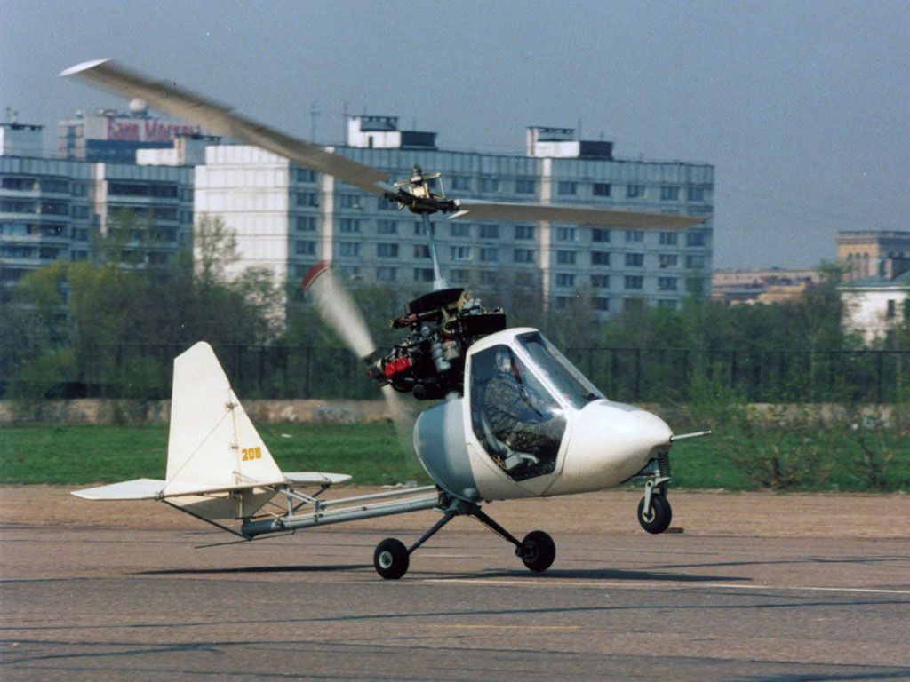

Поликлиновый ведомый шкив никаких преимуществ, кроме лишнего геморроя, не добавляет. Даже фирменные руководства рекомендуют при подобных (и даже несколько меньших) передаточных, делать ведомый шкив гладким и чуть бочковатым.
По мурзилкам это при передаточных больше 6ти. Никак не наш случай. На стиральной машинке у меня та
Почитайте методички, pleas: я говорю именно на их основании, в т.ч. и по передаточным. Кроме того, на автожире МАИ-205, где похожая передача с похожим передаточным числом, служила также и сцеплением, ведомый шкив также был гладким, бочкообразным - и эта передача со всеми параметрами была согласована с производителем, Optibelt.
