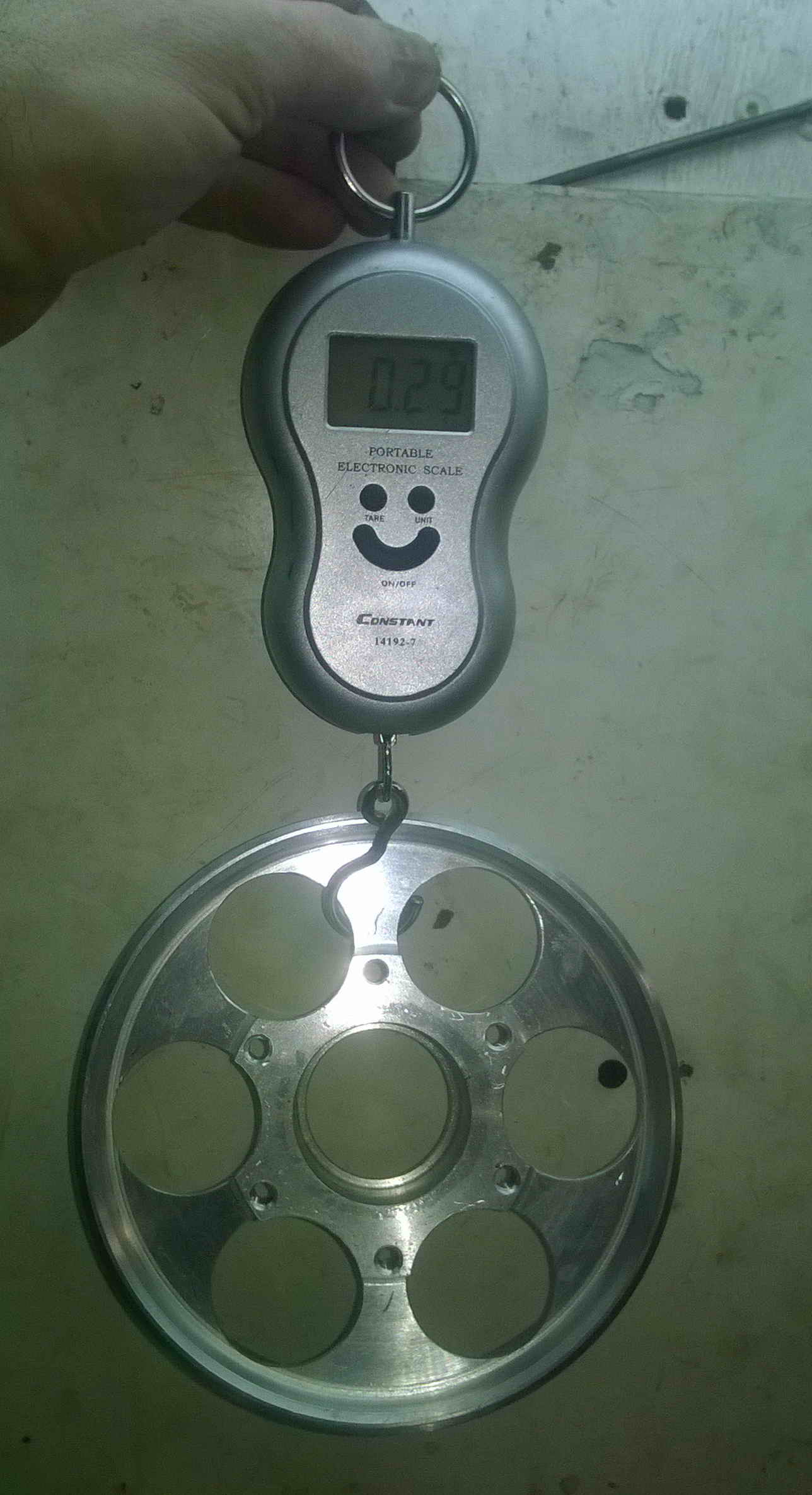

у нас сейчас есть нормально работающий редуктор на 30лс моторе у которого ведущий шкив имеет диаметр 42мм при ширине 35. Ведомый- 145 при ширине 30мм. ремень на таком редукторе уже работает 100 часов и еще продолжит. этот шкив на фото. Он не соответствует никаким индустриальным нормам но при этом прекрасно работает и соответствует представлениям рынка.
    130,7 КБ · Просмотры: 424
за сколько продадите такой шкив? какой подшипник в нём стоит?
По цене естественно не здесь. Пишите на mail@sibaero.ru
Виде сборки шкива есть на канале sibaero в ютубе. Подшипники 3шт в ряд 180104

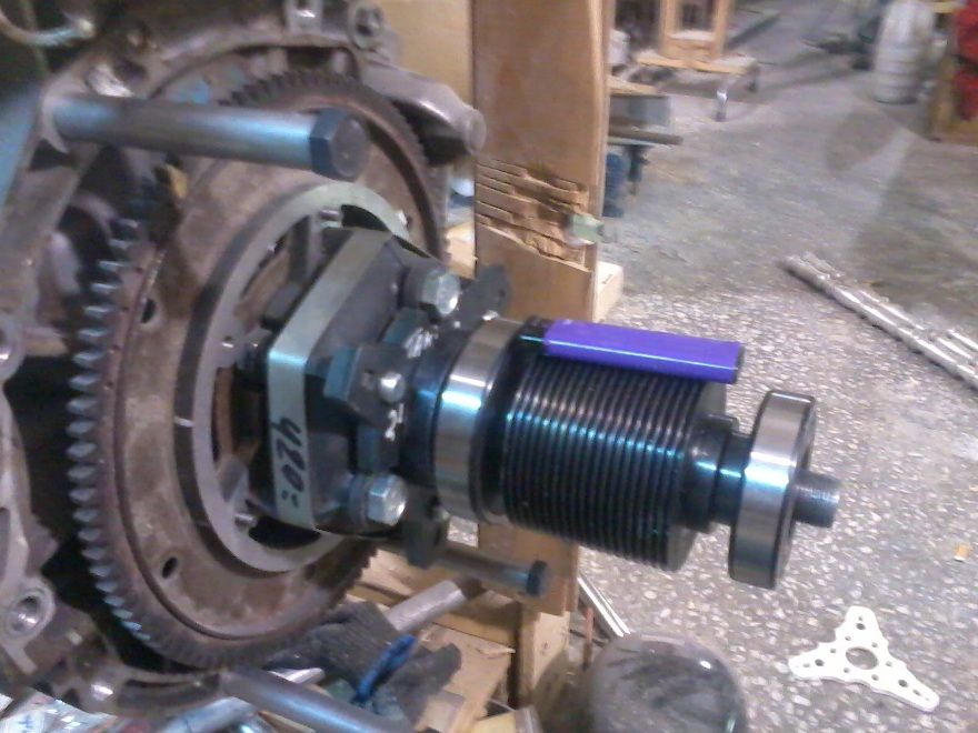

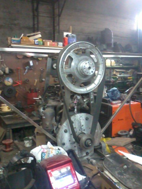

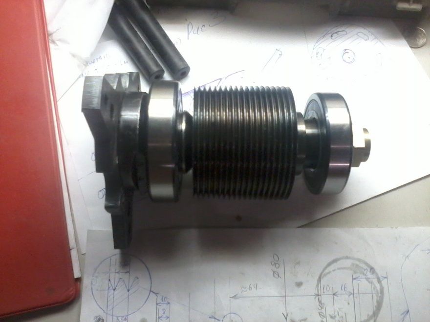

Делаю редуктор 1:5 ( для экспериментов 😉 )
В свете последних сообщений ушедших в другую плоскость ,
научите или ткните носом, по геомертрии поверхности  такого гладкого шкива  ??
На фото- вариант шкива с канавками ( но не удалось их аккуратно " нацарапать " .........люминь .
Ведущий 80 мм ( 18 ручьев ) 70 л.с .

ведомый шкив похоже с комбайна с биттера диаметром 320мм и он вакурат садится на ступицу ваз2108-2109 или ошибаюсь.
Отечественного комбайна  шкив 🙂 в "сельпо" 1500 руб .
"вакурат"  протачивается под подшипник ВАЗовской ступицы .
Прокатывается  на вальцах,   люминиевая шина 6-8 мм толщиной , приваривается ..............( только все в обратном порядке,  конечно  )
Лучше люминиевую шину заменить на ,хотя бы Д-1 .Точится она отвратительно . А Д-16 в такой диаметр не прокатывается ..........
Там есть технологические нюансы - кому надо , поделюсь ( бесплатно )
