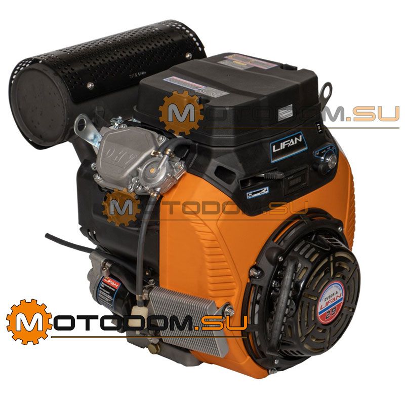

Какова у Вас масса двигателя Лифан (27 л.с.) без редуктора?
Где-то около 50кг как предусматривает изготовитель. Из заводской комплектации выбрасываю только штатный глушитель и регулятор оборотов. Больше ничего лишнего не нашел.
s_smirnov,а  можно  фото  Вашего  мотора и  его  характеристики  с редуктором?
Там ковырять-то собственно нечего.
Если будете ставить цепной редуктор, сразу нужно менять цепь на другую такую-же. В прошлом году попалась партия редукторов, из 5 шт за полгода 4 вышли из строя, ещё одну цепь успели заменить до поломки. С тех пор перестраховываюсь, ставлю в ступицу винта эластичную  муфту. У коллег вроде и так работает, при условии замены цепи.
Ещё грузики ставлю усиленные по 13 шт, и дополнительный диск в пакет ЦФМ. В варианте с непосредственной установкой винта на вал редуктора, меняю подшипник №205 на радиально-упорный 46205. В варианте с тянущим винтом, надо будет поменять наружный подшипник (305-й).
А не маловато будет ПЧ 1:2? Какой предполагается диаметр винта? У меня винт в кольце 1200мм, у коллег которые ставят винт без кольца, диаметр 1400...1550мм
В этой части чудес не ожидается. Все индустриальные двигатели имеют максимальный момент на 2500/мин, затем плавное его падение.
Из опытов проведённых картингистами известно, что кривая момента пересекает ось примерно на 6000/мин.
