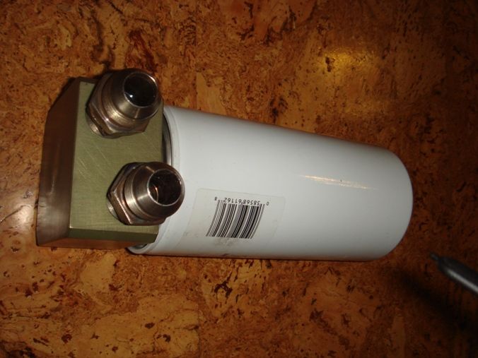

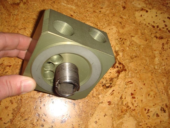

изготовили получил,
адаптер под  масляный фильтр (от грузовика)
на след недели установлю фильтр и заменю МС-20 на аэрошел 20-50
планируемая замена масла, фильтра каждые 100 часов наработки по счетчику моточасов.

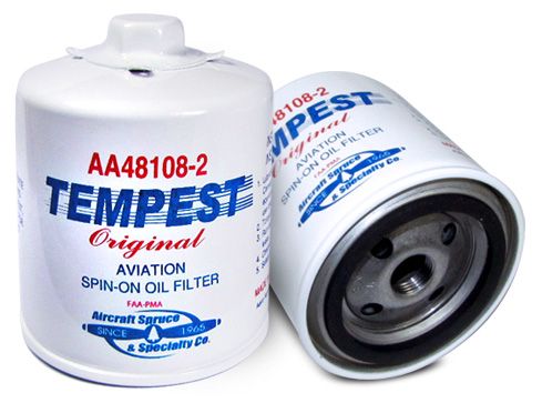

Саша, молодец! Золотые руки! Тоже планирую на свой Як-52 поставить подобное под авиационные маслофильтры. Есть в продаже разные варианты. Вот к примеру

🙂 так я же уже показал фото, на него и смотрите. Ну до кучи фото маслофильтра приложу. Ну М-14 ,я думаю, надо будет ставить большего размера, типа 111-го
