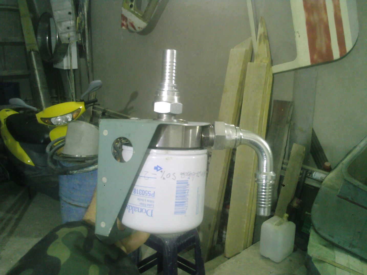

А вот синий фиттинг для подключения к шлангу, второй на фото не виден.

Я тоже сваял фильтроустановку на свою Тэшку,фильтр подобрал DONALDSON P550222 ?фильтроэлемент 20-40 микрон,высота 136мм,клапан 0.5-0.7бар.

не мелковат обьем  фильтра?
размер всех входящих, выходящих, проходящих каналов под масла не менее 16 мм.
какой размер отверстия в фильтре?

Сам фильтр на фото примерочный,установлен будет Р550222,
его подобрали по кинематической вязкозти МС-20 на проток 40-50 литров в минуту.
МАЛАБАР,а Вы знаете размер улавливаэмых частиц и кинематич.вязкость масла для подобранного Вами фильтра ?

Да,родной там "от воробьев"....но характеристики устанавливаемого фильтра знать бы не мешало,
а то получится работа фильтра только на открытом клапане перепуска масла...
Вы что нибудь слышали о байпасных фильтрах для масла ?
Это фильтра с двойной степенью фильтрации по размерам отфильтрованых частиц....очень интересные фильтра,с ними масло не чернеет.
фильтр отработает 10 часов, ради любопытства заменить, снятый вскрыть, изучить содержимое на бумаге,
можно сделать вывод о работе фильтра.
Исследование - это хорошо,но как Вы поймете насколько забился картридж и остался ли у него запас по пропускной способности ,а так-же то ,что он работал (пусть даже на режиме рабочей температуры двигателя ) не на открытом перепускном клапане давления ?
