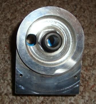

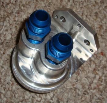

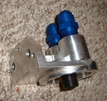

Хороший адаптер, но дорогой! Какой минимальный диаметр в его каналах?

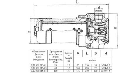

Вот например производства ФГУП "Гидравлика", Уфа.
Фильтры гидравлические 8Д2.966.515-01, 8Д2.966.515-03, 8Д2.966.515-04
Технические параметры
Тонкость фильтрации, мкм, номинальная/абсолютная:16/25
Рабочая среда АМГ-10
Номинальное давление рабочей среды, МПа (кгс/см2) 21(210)
Номинальная пропускная способность, л/мин см.таблицу
Гидравлическое сопротивление чистого фильтра при номинальной пропускной способности, МПа, (кгс/см2), не более 0,25 (2,5)
Диапазон температур, град.С
-60 … +140
Масса сухого фильтра, кг, не более
см.таблицу
Перепад давления на фильтроэлементе , при котором открывается перепускной клапан, МПа, (кгс/см2)
0,9 (9)
Пойдет такой для применения в М-14.Причем переходник ему не нужен, с двух сторон резьба для штуцеров.

хороший адаптер
Ага, Саша, понравился. Хочешь, уступлю тебе. Себе новый закажу, мне не к спеху. И фильтр подберу к нему правильный.
спасибо Булат,  адаптер я уже изготовил, менять не планирую,
а вот фильтр ,,правильный,, под масло   аэрошел 15-50
я бы приобрел, несколько штук,  резьбовая часть на моем адаптере съемная,
изготовлю новую под любой фильтр не проблема.

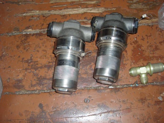

А фильтр от авиационной гидравлики подойдет?
Речь об автомобильных фильтрах пошла в виду их доступности. Может предлагаемый вами фильтр хорош, но установив его сейчас где гарантия того, что через пару лет элемент к этому фильтру будет также легко достать и своевременно установить?
может подойти,только давление открытия перепускного клапана безумно велико для М-14п (ведь расчет на АМГ-10,а оно жидкое и мало зависит вязкость от температуры) ....заменить пружинку,поставить другой картридж ( микрон на 30 ) и может пойти....
АКРОБАТ-МЕН может привезти CHAMPION  CH48109-1,он подойдет идеально для нашего случая,по 1200-1300р.за шт.,но я остановлюсь на Доналдсоне - это аналог....за 300руб......
Тогда вопрос распадается на два вопроса.
1. Сколько примерно получится ресурс до замены фильтрэлемента?
2. Сколько стоит на заводе в Уфе фильтрэлемент отдельно?
Просто у меня есть два таких фильтра, а смонтировать их легче. Ничего делать не надо. а то 10 тыс за переходник напрягает сильно.Только шланги прикрутить.
