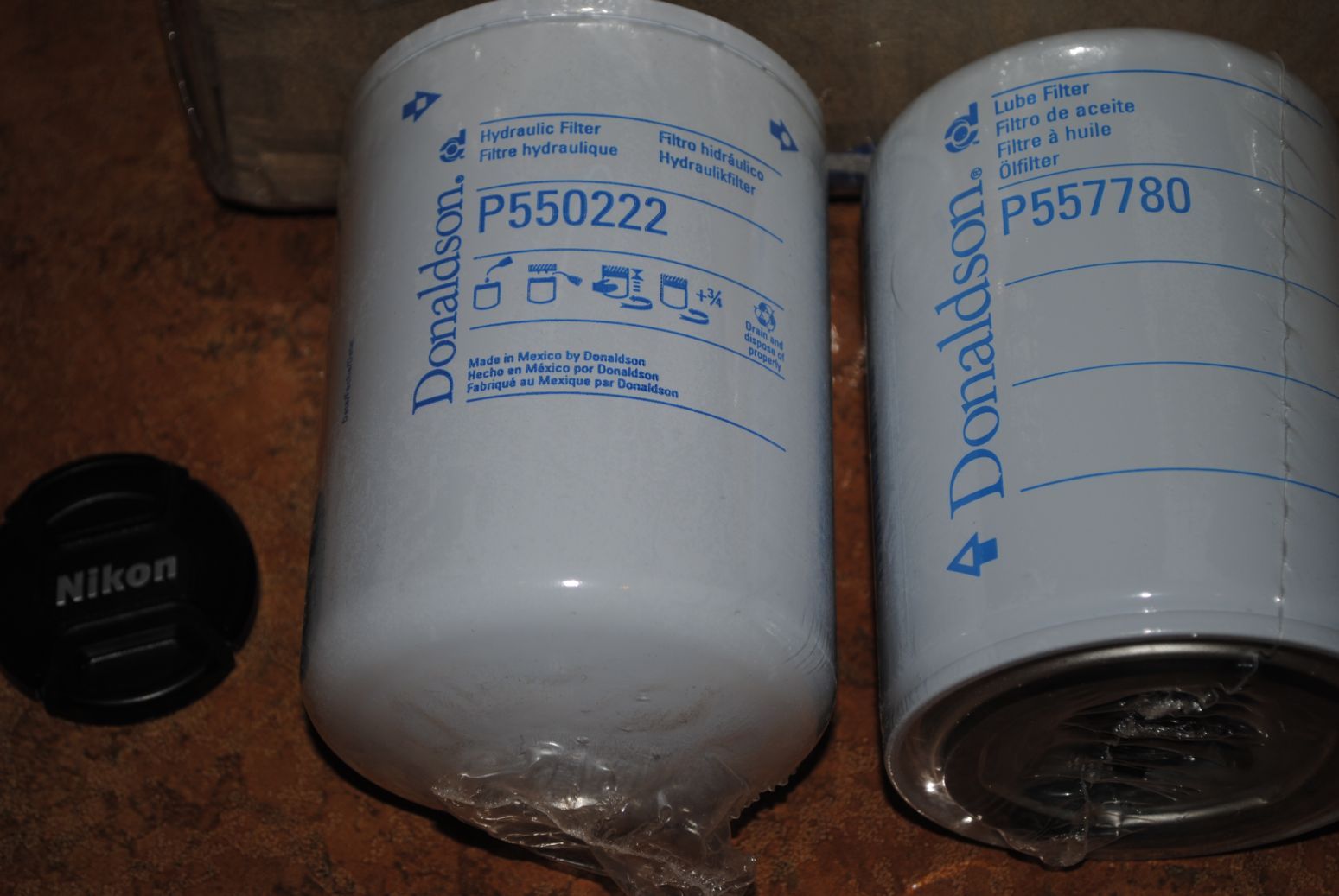

спасибо Булат,  адаптер я уже изготовил, менять не планирую,
а вот фильтр ,,правильный,, под масло   аэрошел 15-50
я бы приобрел, несколько штук,  резьбовая часть на моем адаптере съемная,
изготовлю новую под любой фильтр не проблема.
Если речь о 109-м фильтре, то резьба там 3/4, может и изготавливать не придется. На аналогичном по размерам 104-м , там 13/16 дюйма. Пришлю тебе при последующей посылке.
АКРОБАТ-МЕН может привезти CHAMPION  CH48109-1,он подойдет идеально для нашего случая,по 1200-1300р.за шт.,но я остановлюсь на Доналдсоне - это аналог....за 300руб......
Даже если самому заказать на Спрюсе, он встанет тех же денег. Установка автомобильного фильтра лучше чем совсем ничего, но экономия 900 рублей на 50 часов, на фоне расходов на топливо/масло за те же 50 часов... улыбает. Есть такие же авиационные, но производства неЧампион, которые дешевле, некоторые даже в два раза.

Булат,зачем Вы так,...если б я Вас "мысленно послал",то не отправлял бы электросхему на ЯК-52....мне же пришли два Доналдсона,которые подобрали специалисты по характеристикам МС-20 и М-14П,для начала испытаний есть от чего отталкнутся,но я не отказываюсь от своих слов сказанных выше,хотя Вы же мне писали,что поставите не Чемпион а аналог...

Да, забыл сказать, что реальным препятствием использования гидравлических фильтров
для масла является высокое давление открытия перепускного клапана. Надо менять пружину
обязательно. Путём подбора и сопутствующего геморроя.
