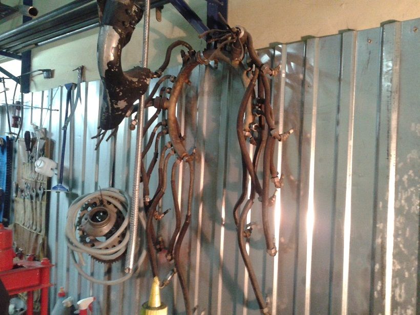

Уважаемые коллеги! Подскажите какой высоковольтный кабель идет на свечи от магнето, есть ли современные аналоги на рынке? Зачем нужно кольцо коллектора? Смотрел в теме Як-52 у Firkatа установленные американские силиконовые провода напрямик от магнето к свече.
Булат, спасибо! Но хочу найти что-нибудь поближе, ибо в округе пара крупных кабельных заводов, да и свечи родные с надсвечниками в достатке имеются.

Коллеги! Подскажите характеристики и название высоковольтных проводов. Неужели никто не знает...
Приветствую! Вы про это кольцо (коллектор) Думаю для зашиты температурных и атмосферных воздействий и как на любой военной технике радиоэкранирование ,ну еще чтоб техник замучился когда она где то там начнет простреливать!
А провода если не покупать с Америки я бы взял обычные силиконовые импортные дорогие автопрод который продается метражом в автомагазинах!

Firkat, да именно это кольцо. На вашем самолете я так понял его нет. Автомобильный провод об двигатель не перегреется? Какое сечение?
Это кольцо нужно было когда еще силикона не было!
Вот характеристики автопроводов Цезарь к примеруhttp://www.provodov.net/prod.html
