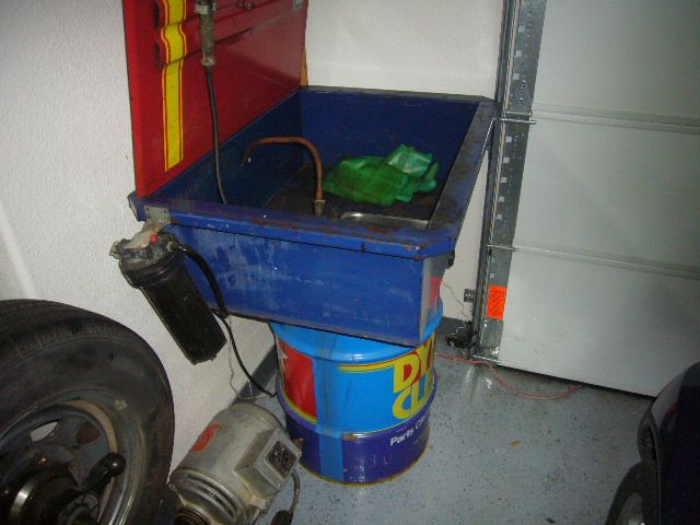

В связи с тем что тут собрались в основном те кто крутит гайки и отмывает своими руками грязные детали, имею вопрос:
( не по теме, но связанной с ней каким-то боком)
Стоит у меня в гараже вот такой агрегат для мытья деталей( купил по случаю и по-дешевке). Там внизу бочка и маленький насосик, а в ванне всякие кисточки. Моющяя жидкость подается под давлением и через простейшие фильтры стекает обратно в бочку. Думаю все такие видели в магазинах китайского инструмента( но этот- не китайский).
Раньше в магазине можно было купить специальный солвент для такого аппората, а теперь у нас его запретили и продают всякую фигню типа моющих автомобильных средств что собственно есть разновидность стирального порошка. Т.е на водяной основе. Мерзость и туфта.
А если я туда керосину залью, не бабахнет?? НАсос-то в керосине погруженый будет.  Ну и там испарения всякие.
Кто пользуется чем-то подобным для мытья деталей двигателя- поделитесь чем пользуетесь, что заливаете.

пользуюсь примерно такой мойкой (заводской) советского производства.
отмывает любой нагар даже с внутренностей ГТДшных двигателей.
принцип работы отмывания основан теплой щелочи, реакция теплой щелочи в сотню раз мощнее чем холодной.
в качестве раствора использую хозяйственное мыло и соду,
секрет отмывания в том что щелочь соды и хоз мыла вступает
реакцию и разъедает любой нагар при температуре +70-+80,
просто струйкой воды, в моей моечной машине,  именно в емкости для жидкости установлен нагревательный элемент который греет раствор.
закладываю полную мойку железок, теплая вода омывает через форсунку в ванной железки, примерно через 3-4 часа  душа шарко для железок достаю и дотираю щеточкой.
довольно быстро и хорошо с ЦПГ нагар  снимается с помощью ШУМАНИТ, средство для очистки керамических плит.
(работайте в перчатках!!!)

КАкой общий обьем раствора в вашей мойке? Диаметр шланга и мощность нагревателя?
У меня нагревателя нет, но можно что-нибудь придумать.
за мощность не знаю, но 2квт минимум может и больше.
диаметр шланга 20 мм,  обем около 30-40 литров.
на выходных если буду на аэродроме посмотрю количество тенов, табличка по мощности может есть,  дам более точные данные.
