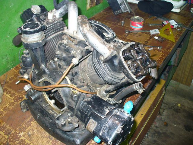

Я не специалист по ремонту авиадвигателей, но некоторое отношение к ремонту имею, так, как работаю в ремонтной группе (не авиадвигателей). То что Леонид называет "фиксированным хоном" , я думаю что это не хон. Разумеется это вопрос терминологии, но хоном называется инструмент, который позволяет создать поверхность определённой структуры, а "фиксированный хон", это скорее притир, который позволяет исправить геометрию цилиндра. Я не знаю конструкцию "фиксированного хона" Леонида, но для ремонта цилиндра конструктивно похожего на цилиндр от М-14, мне изготовили разжимной притир с рабочей поверхностью из чугуна. В следующем году попробую обработать цилиндры, о результатах сообщу. Намного больше вопросов вызывает то, что после обработки, цилиндры нужно будет хромировать.

Позволю себе с Вами не согласиться. Год назад ремонтировали гидроцилиндр диаметром около 100 мм и длиной около 200 мм именно чугунным притиром, требование к соосности и геометрии намного выше, чем в случае цилиндра ДВС, потому как гидроцилиндр представлял из себя плунжерную пару без уплотнения на рабочее давление около 60 кгс/см2. Работа очень нудная, цилиндр притирался около недели.

Износ был не большой , меньше 0,1 мм , изготавливали новый поршень, и под него притирали. Я думаю, что для ДВС можно притереть и быстрее (требование меньше). По своим цилиндрам,  интересовался в термичке (по глубине азотного слоя), сказали больше 0,15 мм не бывает, хотя возможно и ошибались. Я думаю, что больше 0,1 мм на сторону брать нет смысла, потому как свойства покрытия вблизи границы изменяются. В моём случае нужно будет делать хромирование.

Было дело, сталкивался с хромированием цилиндров на М14П. Кольца надо менять на нехромированные. А таких нет. Пришлось нарезать на пршнях плоские канавки для обычных автомобильных нехромированных колец.

Собственно я был лишь исполнителем ( крутил гайки собирая двигатель по новой для меня технологии).  Заказчик дал набор колец. Сказал что чугунные. Но я сразу определил( на глаз и не только, потому что точил напильником зазор)) что чугунные- это только комрессионные. А те что маслосьемные( набор из трех предметов)- они явно хромированные.
Заказчик уперся рогом и сказал "ставь" ( типа ему продавец сказал что всё путём и они без хрома).
Поставил..
Двигатель проработал ( по отзывам, потому что был отправлен далеко) 20 минут во время первого прогона.
дальше отношения к нему я не имел. По расказам внутреняя хромовая повернхость цилиндра была сожрана как рашпилем.
Второй собирал уже  с  полностью  нехромированными кольцами ( вслушались таки). Нареканий небыло.
Насчет собирания масла по стенкам- так это и есть главная авиационная проблема. Хром на стенках должнен быть в трещинах, как полуразбитое закаленное стекло на автомобиле. Если хром как зеркало- масло не держится и смазки нет.
Когда я первый раз увидел авиационный хромированный цилиндр, я думал это брак. И да, они были явно хонированы после хрома.И в трещинах.
Кстати, насколько я знаю , Лайкоминг запрещает хромировать цилиндры сертифицированных двигателей.
А как с поршнями и кольцами ?
Пошни и кольца  подобрал от Фиата "Панда", по геометрии ( даметр, высота, расстояние от оси пальца до верха) совпадают с исходными, отличается только диаметр пальца (исходный 19 мм , от Фиата 18 мм) , буду перепресовывать верхние втулки шатунов. Первое и второе компресионные кольца у Фиата одинаковые, первое хромированое. Если купить два комплекта на цилиндр, то получится комплект не хромированых компресионных колец. По маслосъёмным уточню, если они хромированые, то это не есть хорошо, буду пытаться искать решение.
