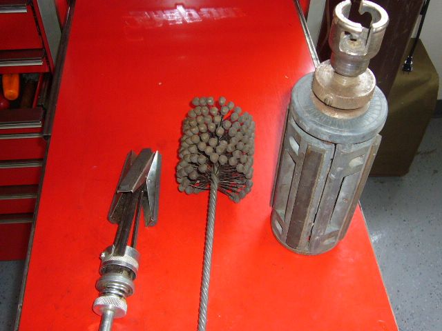

Уважаемый, я не совет давал, а спрашивал может кто пробывал откручивать алюминиевую головку цилиндра от самого цилиндра. Я не пробывал. Но мысль собственно появилась по причине дифицита новых цилиндров.  Вытачить стальной цилиндр с ребрами охлаждения в принципе возможно за разумные деньги. А вот изготовить головку- это совсем другие технологии и деньги.
О "фиксированном хоне"
Из тех трех  хонов что на снимке , фиксированным я называю тот что справа. (название я сам придумал).
Его можно очень точно настроить и зафиксировать на нужный размер.
Такими хонами  нельзя получить нужной геометрии _ только испортить . И нет не сможете изготовить цилиндр , даже отдалённо напоминающий оригинал... NEWAY может и радует глаз , но к авиации отношения не имеет ...

Такими хонами  нельзя получить нужной геометрии _ только испортить ....
Странно, а весь мир пользуется. Причем успешно. :🙂
У меня вопрос :
допустим Вы отхонинговали цилиндр . Но любое механическое воздействие увеличивает диаметр цилиндра ...
А что с поршнями ? Кольцами ?
И ещё - все почему то говорят про хонинговку и молчат про шлифовку ...!? Шлифовка убирает износ и задаёт геометрию , а хон доводит шерховатость до кондиции - повторяя геометрию детали !
Или Вы все вопросы решаете хоном ?
У меня вопрос :

Я делал так:
Хонировал , тем самым хоном который я называю фиксированным, до исчезновения следов износа на стенках цилиндра. Конечно его надо регулярно настраивать. Этот хон не повторяет  геометрию изношеного цилиндра  наводя красивую матовость как первые два на моем снимке, а именно устраняет овальность, неровность стенок от износа  и выводит  новый   ровный диаметр.
Потом замеряю внутренний размер в нескольких местах. Если проходит по допускам( на память книжные цифры не помню)- цилиндр идет в дальнейшее использование. Ну а если не проходит- сообщаю клиенту плохую новость.
И да, ставил пользованые поршня.  НА них ведь износ либо минимальный, либо его вообще не видно( зависит конечно от срока и режимов). НА 500 часах даже черное покрытие юбки поршня остается там же.
Кольца конечно желательно всегда ставить новые. Но бывает так что двигатель  перебирается так сильно заранее( забыли прокрутить и запустили, или сели на брюхо) , что там и износа то- невидно. Замераю зазор, если проходит- работают дальше.
Не понял вашего категорического неприятия изготовления рабочей части цилиндра.  В орегинале его не инопланетяне делали, а простой советский токарь зажимал заготовку в токарный станок и банально крутил ручки. КАкие проблемы-то? ( кроме конечно правильмого материала и современной оплаты труда)
Кстати, нигде ненашел инфы по поводу сужения деаметра цилиндра( чок. запас на расширение при нагреве рабочей части)). Вроде должно быть. Так во всяком случае делается на американских двигателях.
Хонирование при ремонте конечно ликвидирует это сужение. Но тут уж ничего не поделаешь.   Потому новые цилиндры всегда стоят дороже ремонтных.

Допуск на увеличение размера цилиндра М-14П при ремонте ранее составлял 0,12 мм а по последним тех.указаниям по-моему 0,16 мм. Связано это с тем, что внутренняя поверхность цилиндра для увеличения твердости и износостойкости азотирована, а глубина азотированного слоя не более 0,3 мм на сторону. Поэтому при ремонте ЦПГ кроме хонингования (грубого и чистового) никаких шлифовок а тем более расточек не применяется (это для *Покрышкина* специалиста по ремонту и изготовлению ЦПГ АШ-62 смех да и только).
По поводу деформационного сужения цилиндра (оно составляет ок 0,3мм на диаметр): при хонинговании его ни в коем случае нельзя стирать : по тем-же причинам (малая глубина азотированного слоя). Если диф.сужение стерто, то такой цилиндр выбраковывается.
В технологии ремонта АШ-82 применялась шлифовка для последующей хромировки и повторной шлифовки. Для сохранения диф.сужения при шлифовке применялся копир, профилирующий диф.сужение.
Эта технология трудоемка, но наверно была оправдана во времена ВОВ, из-за нехватки запчастей при восстановлении двигателей боевых самолетов. Сегодня она как и многое другое напрочь утрачена.

Любой практикующий специалист знает, что при увеличении размера на 0,12 мм вместо серийных поршней и колец устанавливаются ремонтные Р-1, тем самым восстанавливаются все монтажные зазоры ЦПГ. Только нашему форумному "спецу" это не ведомо.
