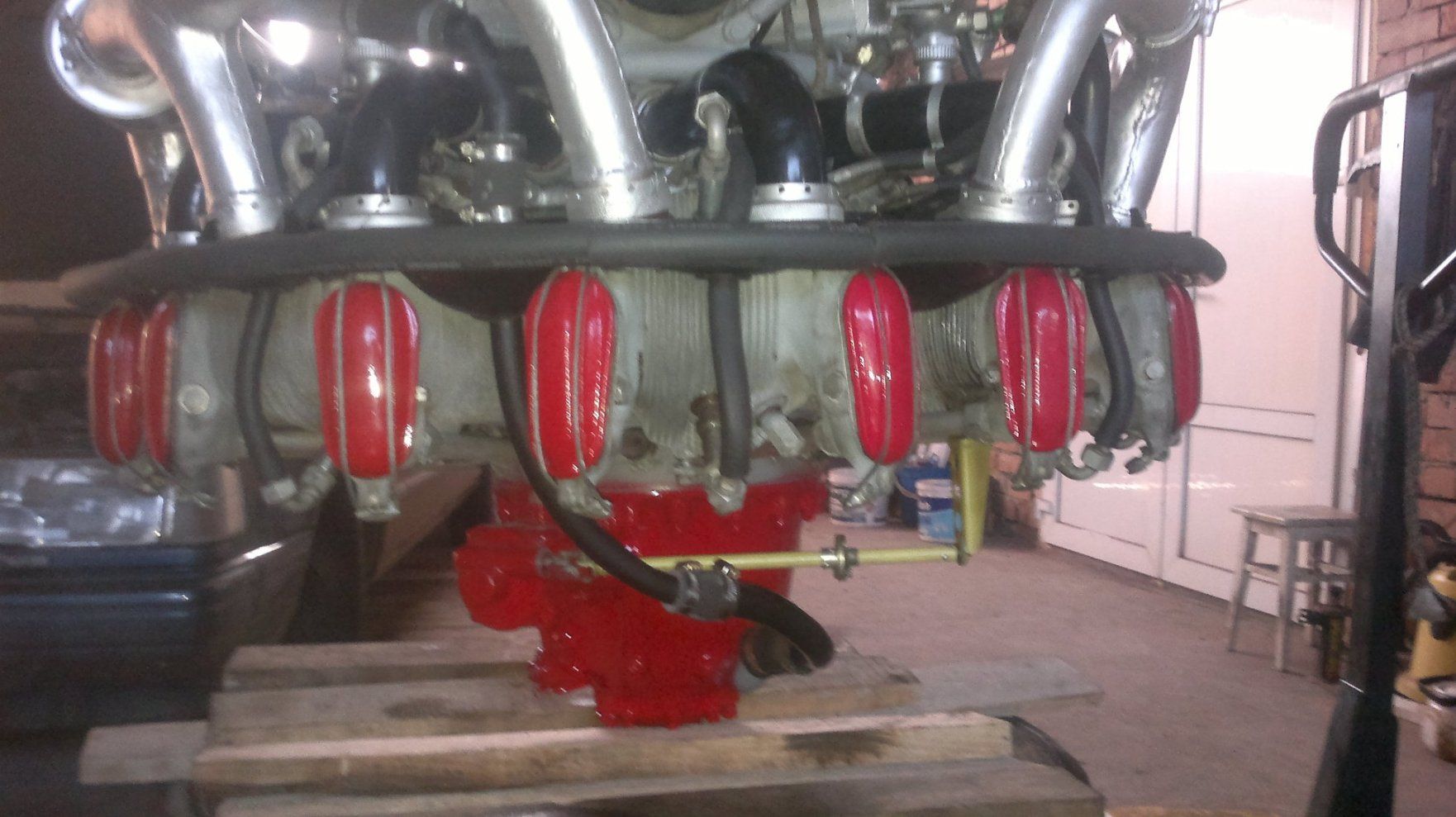

Нечего сложного!Думаю не обязательно из за этого обращаетсяТермикасам.  Я сделал сам и уже почти год пользуюсь, вешаю бутылочку на этот краник иногда грамм по 300 скапливается!

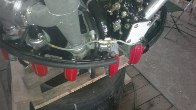

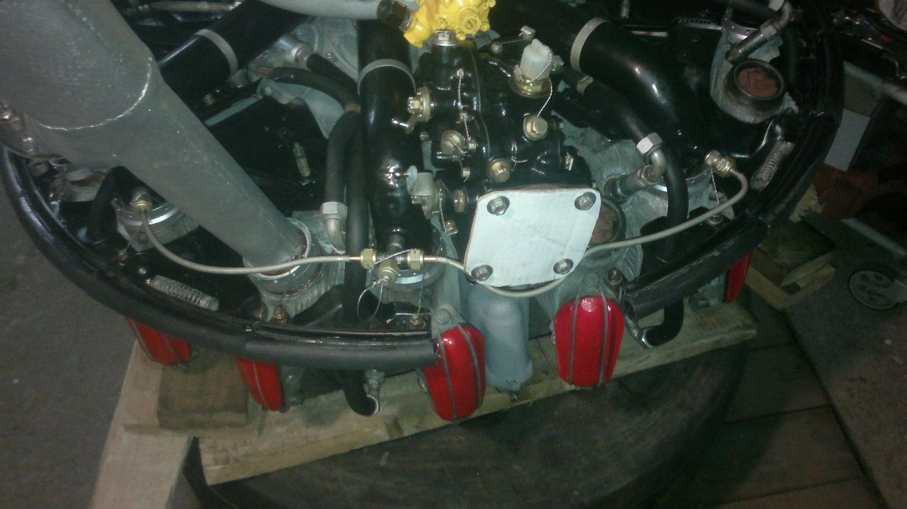

Сегодня тоже своял слив масла. Пока будет пробка, позже найду краник и поставлю. Вот что получилось:
    121,5 КБ · Просмотры: 217
Андрей привет! Не тонковата трубочка для слива масла будет?
Дима привет. В штуцерах я высверлил 5мм отверстия а в трубочке где-то 4мм, думаю должно стечь.

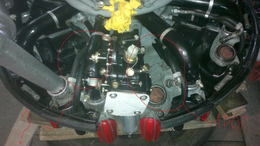

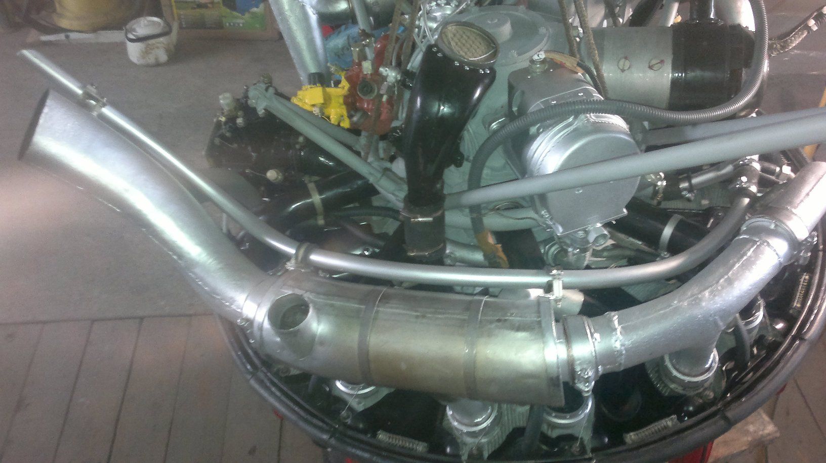

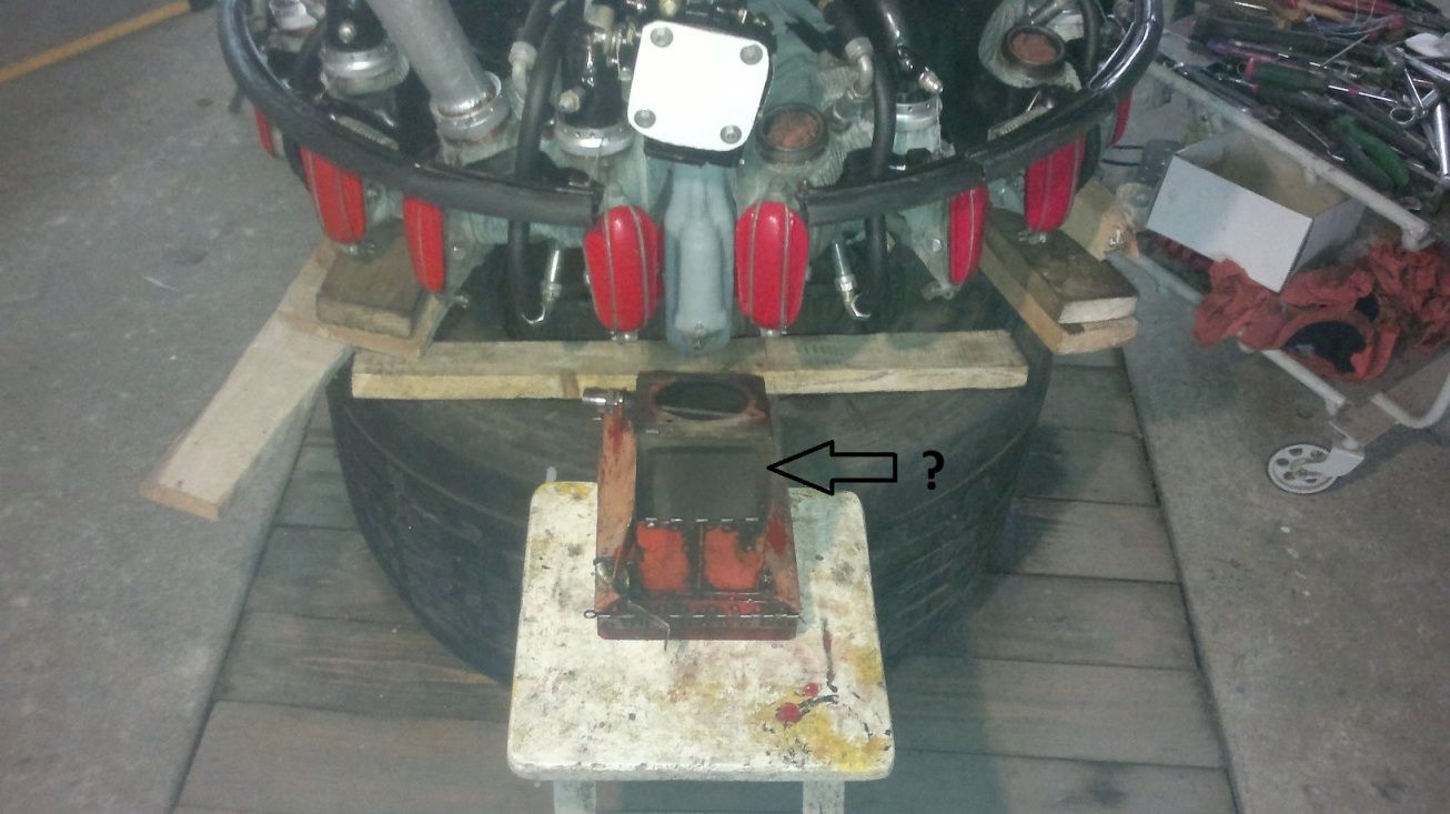

Кстати еще вопрос:
Как сделан подогрев карбюратора, а то у меня там нет ничего, в смысле просто вырез и заслонка, а в книжке нарисованы какието патрубки?

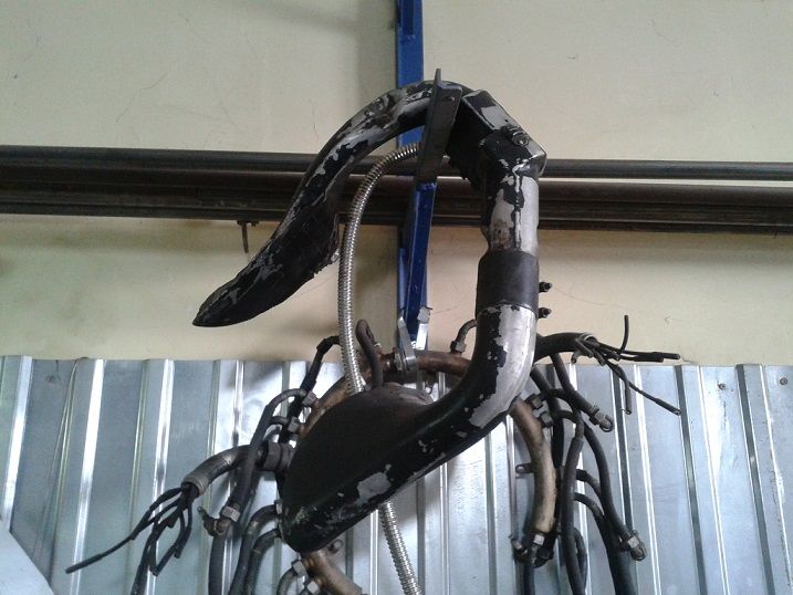

Андрей, там еще есть т.н. "рога", устанавливаются дополнительно, только на зиму. Подают горячий воздух от цилиндров на заборник. Штука редкая, хотя может у кого-то в запасах и есть.
Андрей у меня есть  эти рога на АИ14  и с удовольствием продам, покупал для М14п хотел переварить потом нашел родной, продам как брал за 5т.руб.
Про трубку для слива –красиво но думаю тоже внутреннее отверстие маловато будет!
Я покупал сифон и фитинги в строительном магазине для теплых полов там на фото видно ,да и хомуты на коллектор тоже там и нечего уже почти скоро200часов.
Если я правильно понял, Дима,  если зимой самолет не експлуатируется, то эти рога не нужны? А как тогда с указанием в РЛЭ: при темп. нар воздуха ниже +5гр,  открыть обогрев карбюратора?
Firkat-Спасибо за фото, тепрь понятно как они выглядят. Верхний рог, на сколько я понял, идет к цилиндру справа от карбюратора, а куда идет второй рог? . У меня бюджет уже исчерпан, а если добавить к цене гемор с пересылкой, то рога будут залотые.
По поводу проходного сечения трубочек слива, я рассуждал так: если масло просачивается в зазоры между направляющими и клапанами,  кольцами и поршнем, то в отверстие 4мм оно протечет точно.
Нужны всегда! Обледенение можно хапнуть даже при +5грд.. почитайте где не будь !
А про трубочки –вот забьется эта дырочка 4мм нагаром или другой хренью ,вы сливайте ,а там нет нечего начинайте заводить и вот он гидроудар!

Вторая часть рога идет к другому цилиндру!
Предлагаю без геморроя 4000руб с пересолом!
Так там вроде не к чему идти, он закрыт дефлектором, а где не закрыт-то там карбюратор стоит.

Я бы на Вашем месте забрал у Фирката "Рога" т.к. вещь очень редкая...или летать только летом...
Когда дойдете умом до покупки - искать устанете...
ВЫ правы!!! Я искал рога на М14п, уже хотел сам варить! Этот переделать! Потом случайно подвернулся.
Там у рога входная часть шириной 15-20 мм там где то между дефлектором встает!

Отверстия в сливных в пробках, а также диаметр трубок - очень мал. На стоянке масло загустеет, и система работать не будет. Для нормальной работы системы,  внутренний диаметр трубок должен быть не менее 10 мм. Так же, не рекомендую летать без системы подогрева смеси. За мою, долгую практику, было немало происшествий по этой причине. И не все, они, закончились благополучно. Подогревом смеси, иногда, приходиться пользоваться и летом. Например – при попадании в глубокую облачность и др. Патрубки подогрева смеси крепятся к воздухозаборнику, в корпусе, которого, установлены заслонка управления температурой входящего воздуха и воздушный фильтр. Я думаю, что не стоит изобретать и изготавливать собственные агрегаты. Дешевле и надёжней - купить оригинальную деталь. Да, и в будущем, у Вас не будет проблем с авиационной инспекцией. Удачи. Летайте долго и безопасно.
Спасибо всем за высказанные мнения, выводы сделаю и результаты покажу.
Переделал сливные трубки на 8мм, пока оставлю такие, посмотрим как будет сливаться масло, сделал трубку суфлирования, с воздушным фильтром пока ничего не придумал.
