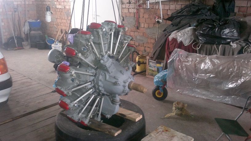

Двигатель М-14П
Подскажите характеристики высоковольтных проводов зажигания для М-14П: площадь сечения, пиковое напряжение, и как они, вообще, называются?

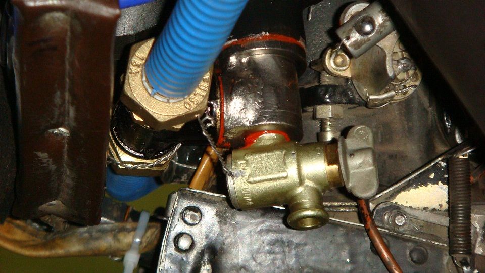

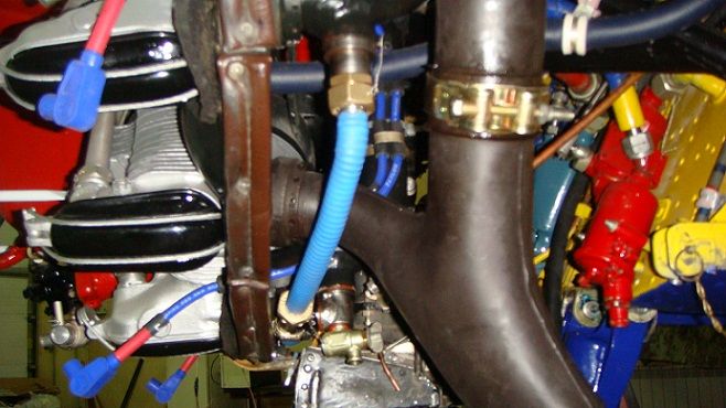

Конструкция простая. Из сливных пробок нижних всасывающих патрубков выведены трубки заканчивающиеся, в нижней точке, сливным краником. За счёт этого, во время стоянки, происходит удаление масла из всасывающих патрубков. Если перед запуском краник не закрыть - двигатель сильно трясёт. Система сделана для зарубежных лентяев. В основном - для Англичан.
Краник рекомендуем держать открытым в то время пока самолет находится на стоянке с выключенным двигателем. Более того чудо- краник от Термикасов никаким образом не влияет на ресурс двигателя и правила эксплуатации двигателя.По всем вопросам , связанным с приобретением чудо- краника от Термикасов , обращайтесь к Термикасам
Нечего сложного!Думаю не обязательно из за этого обращаетсяТермикасам.  Я сделал сам и уже почти год пользуюсь, вешаю бутылочку на этот краник иногда грамм по 300 скапливается!

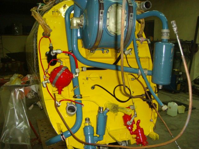

Большое спасибо  Firkat за подробное обьяснение и фото.

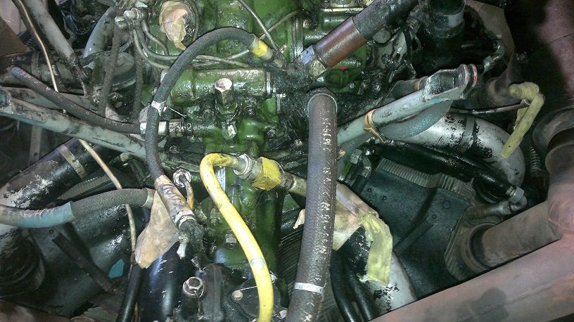

Если не затруднит, хотелось-бы еще посмотреть на фото системы суфлирования.
Я сейчас делаю косметический ремонт Вильги, хочу вывести картерные газы за капот, а то очень грязно было.

Т.к. самолёт не пилотажный. то достаточно вывести суфлёрные патрубки за борт создав колено выше верхней точки картера. Хотя, при нормальном состоянии поршневой системы, таких проблем быть не должно. Удачи.
Для  Firkat какая красота у Вас под капотом, я тоже стремлюсь к такому состоянию самолета. Спасибо за фото, такое навоять у меня не получится, на Вильге моторама короче, чем на ЯК-52, все это не поместиться. Скорее сделаю как написал  letunn1, только думаю, что было-бы неплохо как-то собирать масло и возвращать его в маслобак.

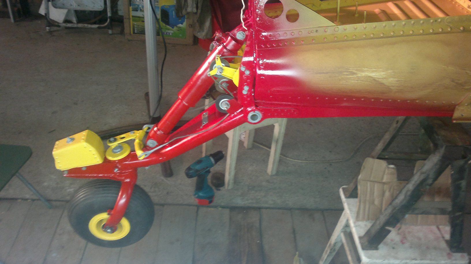

Вот как выглядит хвостовое колесо и 9й шпангоут после ремонта(это я хвастаюсь)
