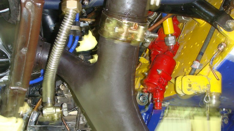

Переделал сливные трубки на 8мм, пока оставлю такие, посмотрим как будет сливаться масло, сделал трубку суфлирования, с воздушным фильтром пока ничего не придумал.
Жесткие алюминиевые, да и стальные трубки в этом месте применять нельзя - только гибкие рукава. Вибрация и нагрузки от силовой деформации ЦПГ в процессе работы двигателя порвет их, а там недалеко и до пожара.
С таким суфлером брюхо будет всегда в масле.....Мы в варили на Як-12 в верхней части масло-бака штуцер и дюритами соединили суфлеры (получилось как на Як-52).А в Вашем случае тяните шланг до хвоста......
А из маслобака куда вывели?
В масло бак завели....Смотрите схему как У Як-52.
Вот тут на странице 51 есть масленая система Як-52....      http://www.tosnoaero.ru/library/manual/Yak-52.pdf              (задний и передний суфлер соеденены и врезаны в верхнюю часть маслобака....а маслобак имеет дренажную трубку в самой верхней точке ,которая петлей уходит в низ ниже капота.Картерные газы с выбрасоми масла идут в маслобак......масло стекает по стенкам в общий бьем...а газы выходят через дренаж...ВОТ ТАК !!!!!!
На впускном патрубке 5 цилиндра этот тройник дренажа масла оттряхнется в ближайшие часы. Стенка патрубка тонкая, железяка тяжелая болтается. Были случаи, когда оттряхивалась просто приваренная втулка со сливным болтом, а тут такая масса...
ИМХО, надо тройник где-то еще крепить, а на патрубки только трубки.
Вы меня, конечно извините вот же уже год эксплуатации мой пример все ок!  Сифонная трубка нержавейка от теплых полов! Стоит метр 200 руб устойчивая к вибрациям и темпер. расширениям!  Пошел и купил!

Четверник у меня из аллюминия, весит пару грамм, посмотрим как поведет себя в эксплуатации. Трубки из авиационных зипов, гнутся руками, довольно мягкие. Вообще мне кажется, что решений этого вопроса может быть несколько.  Firkat показал свое решение, которое работает успешно. Если кто-то сделал как у меня и оно не работало или оторвалось, то пожалуйста напишите об этом, мне интересно услышать практические советы, а не филосовско-теоретические (без обид).
