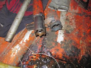

Без спец ключей его не разобрать!(корончатая гайка)
И вообще я так понимаю вы восстанавливайте амфибию Туполева ,а знаний,опыта с таким двигателем не имейте! В эксплуатации он не прост один пуск для вас будет чего стоит ,а зимой? Мой вам совет если вы не особо боритесь за аутентичность ,продайте его и поставьте автомобильный для саней самое то!
например такой...
