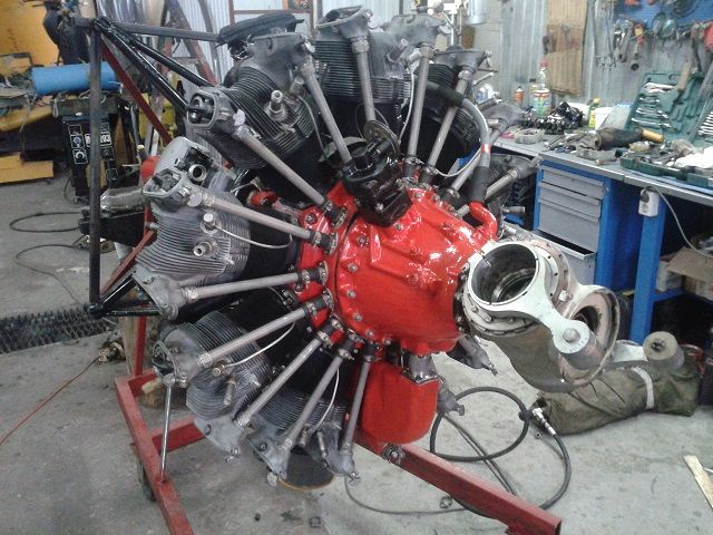

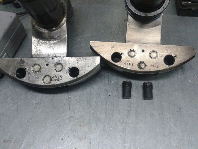

Добрый вечер!Так есть отличие в поршневых группах М-14Б и М-14П?,подскажите! И если есть то какие.Спасибо.
Я на свой М14б ,поставил и цилиндры и поршня от м14п ,в цилиндрах разницы нет! А вот поршня у М14П ниже на  примерно 1мм ,поэтому при замене поршней нам пришлось,высчитать  и   заменить балансировочный груз на щеке КВ.
Я на свой М14б ,поставил и цилиндры и поршня от м14п ,в цилиндрах разницы нет! А вот поршня у М14П ниже на  примерно 1мм ,поэтому при замене поршней нам пришлось  заменить балансировочный груз на щеке КВ.
Вы хотите сказать, что разобрали весь двигатель и достали коленвал, заменили пробки ?
Не проще купить просто поршни ?
Родные не смог найти ,а эти были ! Пробки меняются и высчитываются по специальной методике ,складываются веса поршней ,головок шатунов (там на каждом шатуне есть вес и на головке и у корня) далее по формуле считается балансирный грузик и вворачивается! И за одно еще и сам КВ на биение выставляется !  Кстати у Б одна щека КВ мощнее,чем у М14П,а шатуны теже!

А как же балансировка коленвала после сборки ?
Респект и уважуха
Спасибо ! Это все в процессе ремонта Чмела-http://www.youtube.com/watch?v=VaGLiqSqF0U
двигатель ,тьфу,тьфу -шепчет!
Последующая балансировка уже не требуется, все же веса известны ,написаны ,я же написал выше все высчитывается по специальной методике ,наши деды для нас постарались,книжки, там всякие написали!

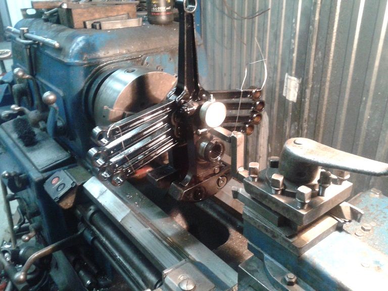

На станке на биение баласируется колен.вал в сборе. Перед затяжкой стяжного болта
Дружище ,вы очень не внимательно читайте ,чтоб не засорять ветку больше писать не буду!
Биение и балансировка -это разные вещи!
На фото что выше ,мы выставляем биение ,под это дело приспособили станок токарный ,в патроне закреплена втулка ,в нее вставлен часть вала ,а вторая часть если посмотрите мериться индикатором ,мы выставляем в почти 0 валы ,Вот посмотрите-http://www.youtube.com/watch?v=vuxzDsbc3yE ,а весовая балансировка ,как делается я уже описал!
