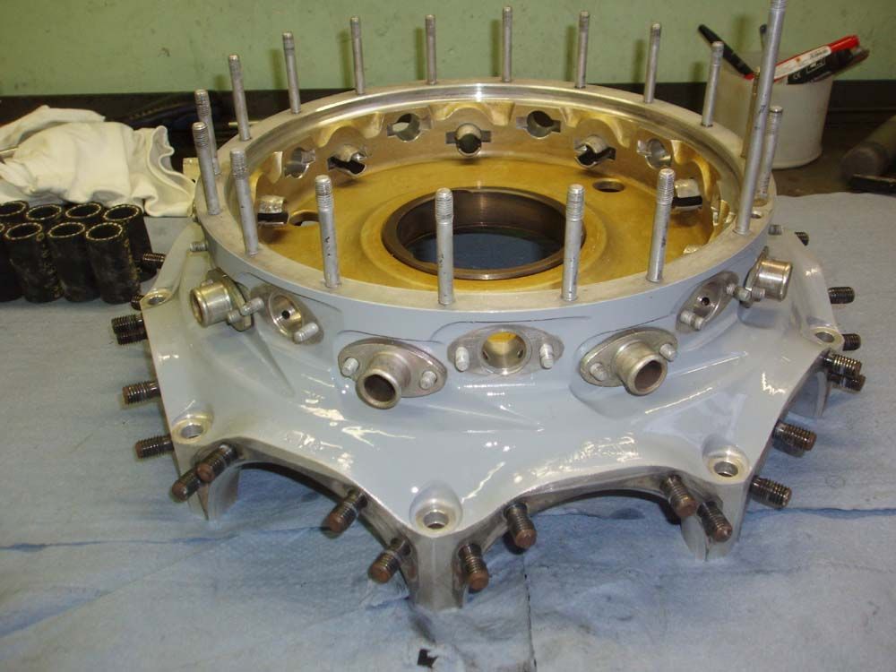

Firkat, а точно ролик не вынимается вместе с корпусом,  которые у вас на фото в картере уже стоят?

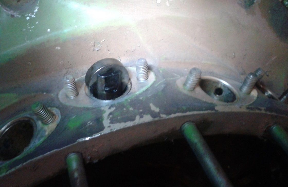

То фото не моё! Вот сфоткал по быстрому свой ремфонд -не выйдет точно! Ролик больше!
Борис-52-ту на форуме попадаются наборы ,правда некоторые цены гнут ,а так по сути ,там пару ключей ценны.. как раз для цилиндров на 14 и для компрессора 11,у нас когда не было так же как  DenisL объяснял делали ,варили просто полуавтоматом и медленно остужали ,а опиливали лепестковым торцовым кругом маленькой болгаркой ,на наждаке не айс!Хочу еще добавить: возможно получиться не снимая кулачковую шайбу .т.е. сначала извлечь корпус ,а из внутри ролик с направляющим,что облегчит всю работу иначе если снять шайбу, могут все по выпадать 😱
