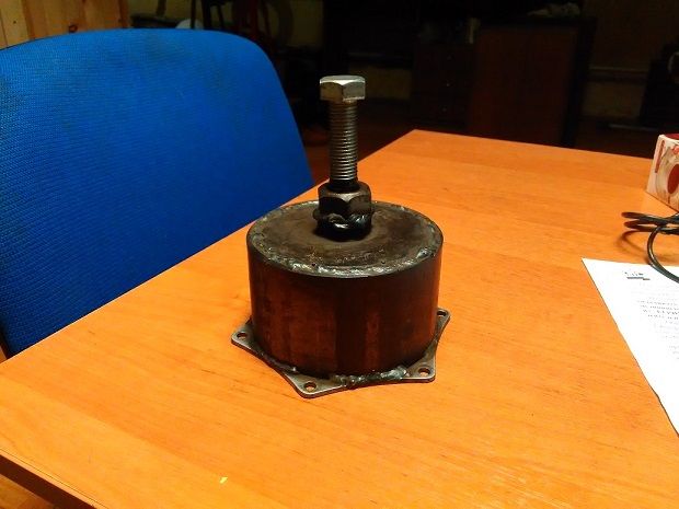

  Прошу знатоков написать или дать ссылку о том, как снять крышку перед кулачковой шайбой. Редуктор снял, гайку на валу открутил, изготовил съёмник. Тяну крышку тремя лапками за отверстия диаметром 20 мм, не идёт, лапки гнуться, боюсь сломать. Может быть чего-то не заметил.
  Полез к кулачковой шайбе из-за того, что на первом цилиндре постоянно меняется зазор между коромыслом и  выпускным клапаном, иногда зазор исчезает совсем.

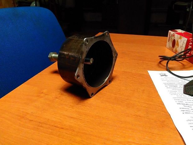

Вы не там тяните ! Он может сидеть серьезно .Я делал ,вот такой съемник! Рекомендую!
Крышка снимается вместе с подшипником ,.поэтому бывает туго,
можно  феном подогреть внутреннею обойму подшипника !

   Firkat, спасибо.
Сначала хотел потянуть за эти короткие шпилечки, но смутило то обстоятельство, что нужно изготовить тонкий фланец (шпильки короткие) и массивность крышки с подшипником. Побоялся оторвать эти шпилечки или загнуть фланец съёмника.
Их там много 🙂 ,я просто взял с другого  мотора этот фляньчик и по быстрому изготовил сьемник!

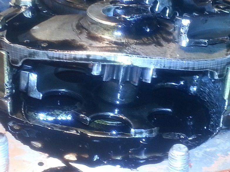

Здравствуйте. Борис-52, скажите перед падением мощности или остановкой мотора не наблюдали случайно падение давления наддува? Может проскальзывать неисправная предохранительная муфта нагнетателя. Потеря мощности в этом случае очень большая. Обороты упадут до 40%. Если двигатель разобран, то осмотрите муфту на предмет посинения барабана и башмаков. Если он еще на ЛА , то хорошо прогрейте двигатель (180-190)  минут 10 и масло до  70, а затем как при контроле приемистости от малого газа до взлетного несколько раз с контролем наддува. Неисправная муфта начнет срываться на наддуве около атмосферном, когда появляется  нагрузка на крыльчатку, мотор "подвиснет" с резким падением наддува и сбросит обороты, хотя РУД  при этом останется на взлетном. Такая неисправность муфты весьма редкая, но бывает.
  Firkat, когда увидел на фото Ваш съемник крышки газораспределения, подумал меня обокрали ;D, но присмотрелся - не мой , я пластину пожалел  :🙂, вырезал.

    Я сейчас застрял на съёме крышки перед кулачковой шайбой. Изготовил съёмник как на фото у Firkat , но боюсь сорвать шпильки, т.к. нагрузка по моим ощущениям предельная.
Правильное замечание...Только вот эта муфта была в ранних сериях М14П ,если честно,я разбирал 1 серии ее уже там нет ,т.е. в основном в тех моторах которые мы эксплуатируем нет муфты!
Нагнетатель дает прибавку мощности(120л.с.) только на максимальных оборотах ,а на остальных он только мешает!
У меня был случай развалился привод шестерен нагнетателя,движок на  не крутящем нагнетателем выдавал примерно 80% ,а наддув конечно был при этом ниже атмосферного! Я тогда смог  как то взлететь ,самолет не смог набрать скорость в горизонте не более 160км. на максимальном газе!
Так, что думаю в случае Борис-52 ,где обороты падали до минимальных с нагнетателем мало вероятно!

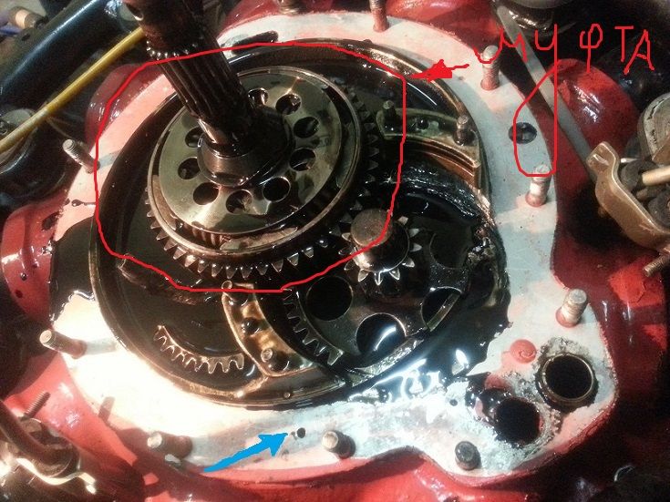

Здравствуйте. Муфты есть на всех сериях. В том числе и в варианте в-26, только в другом исполнении.  У вас разрушение привода на взлете, следовательно на легком винте, а когда затяжелен до номинала или крейсера будет гораздо значительнее падение оборотов. И по какой причине курсанты вдруг двигатель выключили? Отбить пальцы КУЛПом 🙂 Что так напугало ? Тряска, хлопки или еще что-нибудь?
Дружище ,есть фракционная муфта привода нагнетателя и есть демпфер то, что на фото (к стати мой мотор)  это пружины,а это уже просто демпфер!
А фракционная муфта состоит:

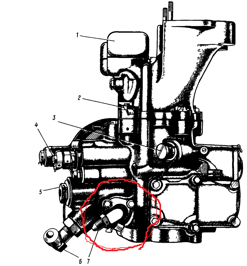

Если рассматривать отказ по топливной части, при условии 100% работоспособности ТС до карбюратора, то стоит обратить внимание на клапан в карбюраторе под штуцером замера давления в карбюраторе. При не должном и длительном хранении появляется коррозия и подклинивает. Первый признак течь топлива из карбюратора после остановки двигателя.

Все верно на счет первой серии муфта набрана по принципу мотоциклетного сцепления, и данная муфта сохранилась на всех сериях м-14 в-26 и оттарированна она также, вот только не демпфирует .
А вот вторая - вы правы на половину. Это демпферная муфта. Если снять пружины барабан будет свободно проворачиваться относительно вала и привода не будет. Т.е. до момента 7 демпфируем, свыше пробуксовываем. С уважением.
Firkat, здравствуйте. Вы правы на 100% - это демпфер. Башмаки работают на рассеивание энергии сжатия-разжатия пружин.  :🙂
   4 марта решил опробовать съёмник  крышки, изготовленный по совету Firkat, перед кулачковой шайбой  на убитом когда-то двигателе. Крышка поддалась легко. Осмотрел снятое, заглянул в имеющийся у меня талмуд по М14П и обнаружил, что кулачковая шайба ставиться легко по меткам, только не сказано где эти метки, как они выглядят, как при установке кулачковой шайбы расположен коленвал?
