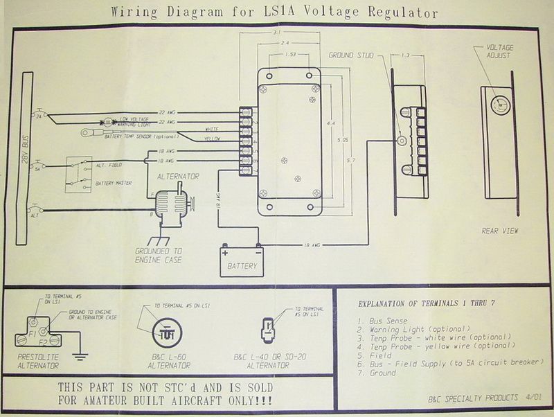

могу предложить полный комплект за полцены - B&C MODEL SD-8 ALTERNATOR, регулятор с конденсатором, инструкция и т.д..
Санек 74ru Эта схема пришла вместе с альтернатором, когда Вы его покупали? Или ее можно выудить в интернете. На фотках не очень четко. И где Вы покупали этот альтернатор? В Спрусе?
Да схема в комплекте была, брал давно еще, спруса тогда не было, ввозили из рук в руки, из уст в уста,(лет 15 назад). Пришлите свой емэйл в личку, скину схему по четче
У меня была эта схема:
    75,6 КБ · Просмотры: 210
... охлаждение к этому альтернатору надо или нет ?! 😱

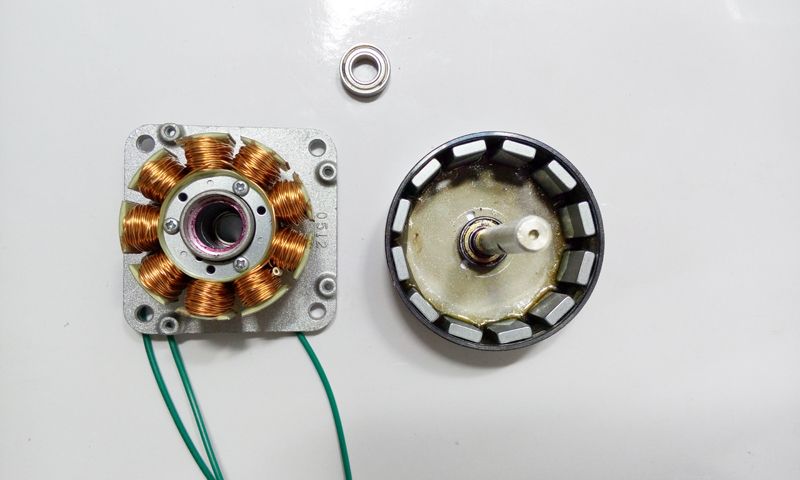

Общего обдува двигателя более чем достаточно.В девичестве это антикварный бесщеточный тракторный генератор на постоянных магнитах.То,что оранжевое на фото выше-стальная чашка,в ней по периметру изнутри закреплены магниты с чередующимися полюсами.Вращается именно она-своего рода аналог маховика РМЗ-640 и т.п.Внутри-статор,который у обычного генератора был бы ротором-обмотки на радиально расположенных сердечниках.Ни греться,ни ломаться особо нечему-разве что подшипники периодически менять
http://www.ebay.com/itm/NEW-KUBOTA-TYPE-PERMANENT-MAGNET-ALTERNATOR-VOLTAGE-REGULATOR-RECTIFIER-PLUG/112454908301?_trkparms=aid%3D222007%26algo%3DSIM.MBE%26ao%3D2%26asc%3D41375%26meid%3D3ca47ae510f644b8975902b12b96dfe5%26pid%3D100005%26rk%3D4%26rkt%3D6%26sd%3D272394054827&_trksid=p2047675.c100005.m1851
  Внутри он примерно так выглядит:
    38,7 КБ · Просмотры: 218
Упс,в личку уже пишут,где взять такой,как на фото-огорчу всех,фото  не мое,просто первое попавшееся из интернета для примера.Фланец основания с обмотками по случайному совпадению визуально на М-14 похож оказался.Я б сказал,что это от мопеда какого-то генератор,только с таким основанием квадратным мне лично на глаза еще не попадался
